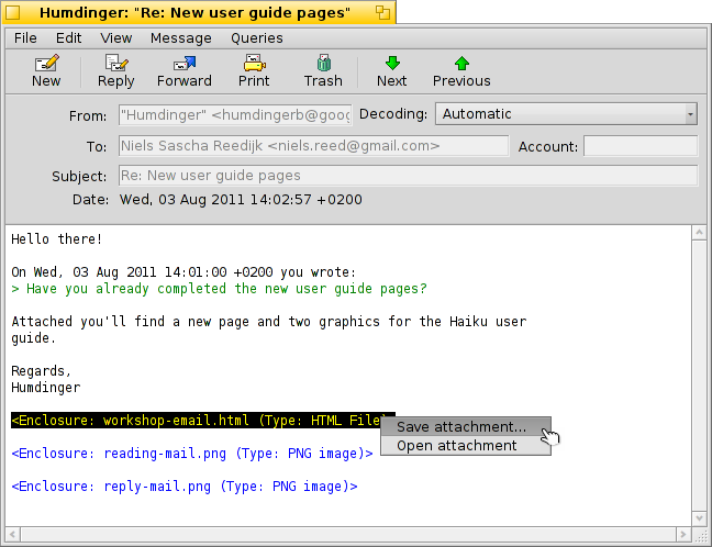

Dê um clique duplo num arquivo de correio eletrônico para abrí-lo no Correio. A interface é bem simples:
A menu and optional tool bar on top, with an area of the interesting attributes of a mail (to, from, subject, date) below that, and then the actual body of the mail. If the mail appears with strange characters or empty, try to change the in the menu.
Se existem arquivos anexados a um correio eletrônico, eles são listados ao fim da mensagem. Um clique com o botão direito do mouse em um arquivo abre um menu de contexto para ou . Pode-se também arrastar e soltar diretamente para a Área de Trabalho ou outra janela do Rastreador.

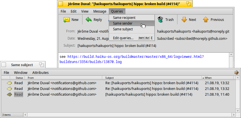

Consultas
This menu holds queries that show all mails related to the currently open mail. Selecting , or opens a query that lists all corresponding mails:

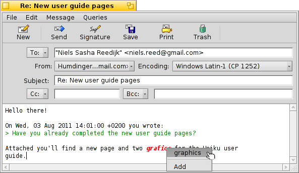

and or their respective shortcuts ALT / - are used to add/remove a level of quoting by adjusting the number of ">" symbols in front of quoted lines. Just select some text in all the lines you want un/quoted and invoke the menu item.
atualmente apenas oferece correções de textos em inglês marcando de vermelho palavras erradas ou desconhecidas e exibindo-as em itálico. Clicar com o botão direito do mouse numa palavra abre um menu de contexto oferecendo sugestões para corrigir a palavra ou para ao vocabulário aceito.

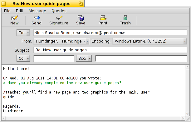

Com pode-se adicionar textos predefinidos ao fim de seu correio. A partir do seu submenu pode-se escolher uma assinatura específica ou .

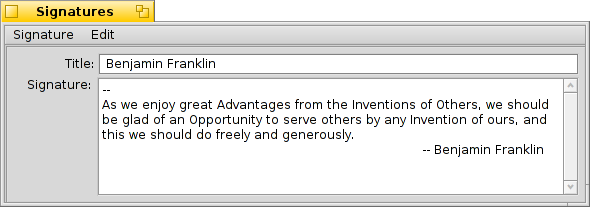

Cria-se assintauras novas ou edita-se existentes com , o qual abrirá uma janela onde se insere o texto em si e o título da sua nova assintaura. Lá, no menu , encontram-se itens para uma assinatura específica ou ou a atualmente carregada. Assinaturas devem ser salvas em ~/config/settings/Mail/signatures.

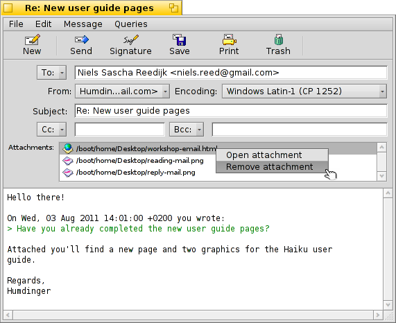

Use and to add/remove files as enclosures. You can also drag & drop files from a Tracker window. With text files you have to be careful not to drop them in the email body, or they'll get pasted as text instead.

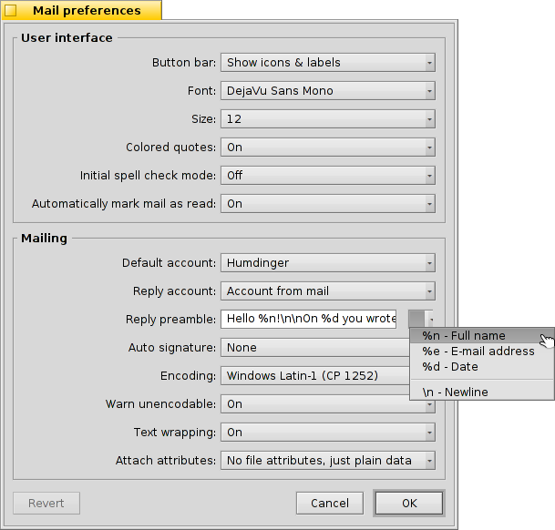

Preferências
As preferências do Correio vem em duas partes:
Interface de usuário
| Opções para exibir rótulos sob os ícones ou ocultar a barra de ferramentas completamente. | ||
| Define o tipo de fonte utilizado para o texto da mensagem. | ||
| Define o tamanho da fonte. | ||
| Colore diferentes níveis de citação. | ||
| Liga/desliga a verificação de ortografia na inicialização. | ||
| Se fechar uma mensagem com o estado "Novo", o terá automaticamente marcado como "Lido". |
Correspondência
| Se tiver muitas contas de correio eletrônico, isto especifica qual utilizar por padrão quando criar uma nova mensagem. | ||
| Quando responder uma mensagem, pode sempre também definida no menu pop-up acima, ou utilizar , o qual enviará a mensagem a partir da mesma conta que recebeu a mensagem original. | ||
Isto é inserido antes do texto citado na sua resposta. Pode-se utilizar diversas variáveis a partir do menu pop-up próximo ao campo de texto. Exemplo: "Olá %n!\\n\\nEm %d você escreveu:\\n" produz isto:
Olá Dr. Hawking! Em Mon, 18 Jan 1998 02:55:16 +0800 você escreveu: > so thanks again for the inspiration concerning the cosmological constant. > ...and the rest of the quoted text following... | ||
| Adiciona uma assinatura automaticamente no final da mensagem. | ||
| Define a codificação padrão. | ||
| Se sua mensagem contém caracteres que não podem ser codificados com o método de condificação atualmente definido, pode-se ativá-lo para alertar sobre isso. O que dá a oportunidade para alterar a codificação antes de enviar. Do contrário, caracteres não codificáveis serão substituídos por símbolos retangulares. | ||
| Insere quebras de linha a cada 76 caracteres, o que torna as mensagens fáceis de ler. | ||
| Pode-se escolher enviar atributos do BFS de um arquivo junto com os anexos. Isto é bom para outros usuários do Haiku, pois receberão um arquivo "completo" (como atributos de artista, álbum, título de arquivos MP3), mas pode causar confusão (ou ainda suspeita) em outros, que irão pensar o que devem ser os anexos adicionais de "Atributos BeOS"... Caso opte por não enviar atributos com seus anexos, lembre-se de compactar seus arquivos antes de enviá-los ou perderá os atributos BFS. |
