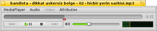

MediaPlayer is the default player for all audio and video files. Thanks to its ffmpeg backend, a plethora of widely used formats are supported. Its simple interface has all the controls you'd expect:
A botão deslizante da barra de progresso permite rapidamente mover a uma posição, deixar o mouse sobre ele mostra o tempo atual e restante do clipe. Clicando na exibição de tempo à direita dele, alterna entre tempo total, atual e restante.
Abaixo encontram-se os controles usuais para pular para a faixa anterior, tocar/pausar, parar e saltar para a próxima faixa. Então segue o controle de volume (clicando no símbolo do alto-falante alterna para mudo) e um indicador  VU.

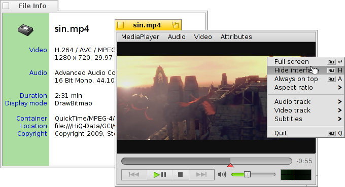

Disponível para todas as mídias está a (ALT I). Ela exibe informações sobre o arquivo atualmente carregado, como tempo de exibição ou detalhes da faixa de áudio/vídeo e seu codec.
A maioria dos comandos frequentemente utilizados dos menus estão também disponíveis a partir do menu de contexto, com clique no botão direito do mouse, na área do vídeo. Útil quando em modo de tela cheia.
Em  podemos encontrar opções para ampliar a janela em vários níveis ou forçar a taxa de aspecto para alguns valores padrão. Deixando a taxa de aspecto para as  padrão, deverá trabalhar melhor para os arquivos corretamente codificados.
O Tocador de Mídia suporta legendas em formato SRT. Para tê-las exibidas sob o menu , seus nomes de arquivos tem que ser idênticos ao de seus arquivos de vídeo, com um nome de idioma sufixado e a extensão ".srt" ao invés da extensão do vídeo. Por exemplo:
MeuFilme.avi MeuFilme.Alemao.srt MeuFilme.Ingles.srt MeuFilme.Frances.srt
Faixas de áudio múltiplas, muito frequentemente utilizadas por vários idiomas dentro de um único arquivo de vídeo, estão disoníveis a partir do submenu . O submernu oferece o mesmo quando existem múltiplas transmissões de vpideo disponíveis.
Pode-se fixar o modo (ALT ENTER ou F ou um clique duplo com o botão esquerdo do mouse), ocultar as bordas da janela e os controles do Tocador de Mídia with (ALT H ou um duplo clique com o botão direito do mouse) ou ter sua janela (ALT A).

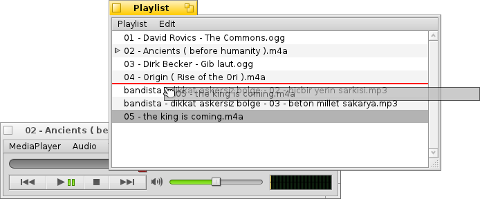

(ALT P) abre uma janela com os arquivos atualmente listados para reprodução. O clique duplo em uma entrada faz com que comece a tocar.
You can add more files by dropping them into the list and rearrange their position via drag & drop. New files are added in the order they were selected from a Tracker window. Drag & dropping them with the right mouse button shows a context menu to insert them  (alphabetically).
From the  menu you can  or  (DEL) an entry from the list or delete the actual file with  (ALT T).
Naturalmente, pode-se uma lista de reprodução e mais tarde novamente, ou iniciá-la simplesmente com um duplo clique no arquivo da lista de reprodução.

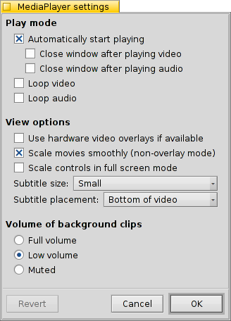

Existem muitas definições para o ajuste fino do comportamento do Tocador de Mídia:
The first batch, , is pretty self-explaining.
Start playback automatically, close windows when finished or play clips in a loop.
From the pop-up menu you choose MediaPlayer's launch behavior. Should it resume playing where it left off last time: , , or .
Next are different .
You can opt to , which cuts down CPU usage but only works for one video window and needs a supporting video card driver.
You can  (when not in overlay mode) which uses very fast filtering to smooth over otherwise blocky pixels when zooming video or watching in full-screen mode.
 if you prefer slightly bigger controls, maybe because you watch the screen from a bit farther away when in full-screen mode.
Then there are settings for  and . They can be shown at the , which will always have them overlayed over the picture. Or , which allows you to resize the window vertically and have the subtitles appear in the black bar at the bottom instead.
a última definição determina o volume de áudio dos clipes cujas janelas não estão atualmente ativas. Pode-se tê-las todas tocando em , no menos confuso ou silenciosamente .
