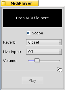

A interface do Tocador de Midi é muito simples. Apenas dê um duplo clique ou arraste e solte um arquivo midi e a reprodução começa. Vontrole o volume com o botão deslizante e adicione efeitos de reverberação a partir do menu pop-up . Ativar o scope irá exibir uma visualização em forma de um osciloscópio executando no topo.
