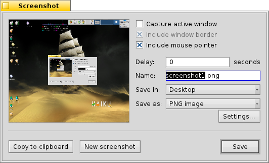

Capturas de tela são obtidas tanto ao iniciar o aplicativo Captura de Tela como pressionando a tecla PRINT,
Na janela de diálogo da Captura de Tela pode-se alternar entre obter a tela inteira ou apenas a janela ativa e decidir se o borda da janela e o ponteiro do mouse devem ser incluídos. Pode-se também inserir um atraso antes de obter uma captura.
Abaixo defina o nome, formato e local para a captura, que será usado quando clicar em Salvar. Ao invés de salvar o arquivo no disco, pode-se decidir por Copiar para a área de transferência para ser capaz de colar a captura diretamente em outro aplicativo, ou obter uma Nova captura de tela.
Todas as definições são lembradas na próxima vez que obter uma captura, habilitando estas convenientes teclas de atalho:
PRINTObtém uma captura de tela com atraso zero e carrega a janela de diálogo da Captura de Tela.
SHIFT PRINTObtém uma captura de tela silenciosamente (sem abrir a janela de diálogo), enquanto ainda respeita as últimas definições utilizadas.
CTRL PRINTTambém obtém uma captura de tela silenciosamente com as definições salvas, mas ao invés de salvá-la como um arquivo, apenas copia para a área de transferência.
