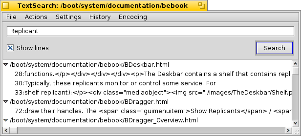

A Pesquisa de Texto procura por uma sequeência em arquivos de texto. Tipicamente é chamado a partir do menu de contexto Adicional do Rastreador, na seleção de arquivos ou pastas em que deseje pesquisar.
Entre com uma sequência de pesquisa na caixa de texto no topo e aperte RETURN ou clique para começar. Se está marcado, os resultados são automaticamente expandidos para exibir as linhas do arquivo contendo a sequência de pesquisa.
