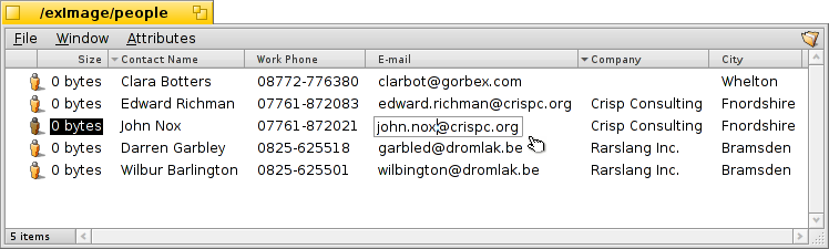

O arquivo em si nem sequer precisa de qualquer conteúdo absolutamente. Dê uma olhada nestes arquivos do Pessoas, por exemplo:
Como se pode ver, estes são todos arquivos de tamanho zero com atributos anexados, o atributo de correio eletrônico de "John Nox" sendo editado diretamente no Rastreador.
Se indexar estes atributos, como os arquivos do Pessoas, Correio Eletrônico ou de áudio o são por padrão, eles serão também pesquisáveis com o sistema de consulta rápida do Haiku.

Atributos são exibidos de maneira bastante semelhante a uma base de dados ou planilha. Usando o Rastreador pode-se escolher quais atributos exibir (colunas) e classificar listas de arquivos (linhas) adequadamente.
Para fazer isto, abra uma janela do Rastreador, clique no menu e selecione os atributos que deseja exibir. Alternativamente, simplesmente clique com o botão direito do mouse no título de uma coluna e marque os itens no menu de contexto. Pode-se rearranjar as colunas por um simples arrastar e soltar do título da coluna. Mover uma coluna para fora de uma janela é uma maneira rápida para se livrar de colunas desnecessárias.
Clique duas vezes na linha entre dois atributos no título para automaticamente redimensionar uma coluna à sua largura otimizada.
Clique no título de uma coluna para alternar a ordem de classificação de ascendente para descendente. Pode-se estabelecer uma ordem de classificação secundária ao pressionar a tecla SHIFT enquanto clica no título de uma coluna. Pode-se classificar seus arquivos do Pessoas por companhia e dentro daquela ordem classificar por nome do contato, por exemplo. Veja a imagem acima como um exemplo. A ordem de classificação secundária é marcada por um leve indicador colorido ao lado do título.
Editar estes atributos é tão simples como renomear um arquivo: ou clique em uma entrada ou pressione ALT E e mova entre os atributos com TAB e SHIFT TAB. ESC sai do modo de edição sem aplicar as mudanças.
