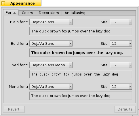

Fontes
O Haiku define três fontes padrão para diferentes propósitos. Pode-se definir tipos de fontes planas, negrito e fixas e tamanhos que serão utilizados em todo o sistema. Além disso, existe também uma definição separada para aos fontes usadas nos menus.
Instalando novas fontes
New fonts that don't come as part of a regular .hpkg package, can be installed by copying them into a subfolder according to the font type (otfonts, psfonts or ttfonts) into their respective non-packaged folder (see topic Filesystem layout). For TrueType fonts that would be:
| /boot/system/non-packaged/data/fonts/ttfonts/ | para fontes disponíveis a todos os usuários. | |
| /boot/home/config/non-packaged/data/fonts/ttfonts/ | para fontes disponíveis apenas para si mesmo. |

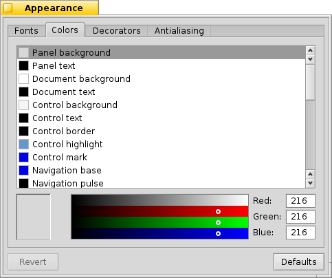

Cores
Na guia , pode-se mudar as cores de diferentes partes da interface de usuário. A cor aceita arrastar e soltar de outros programas, permitindo arrastar cores, por exemplo, do WonderBrush, Icon-O-Matic ou da caixa de diálogo do Papel de Parede.
| default: gray | ||

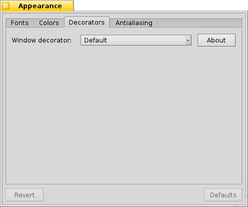

Decoração de janelas
Decoração determina a aparência de janelas e todos os elementos da interface de usuário. Atualmente o Haiku vem com apenas uma decoração padrão. Se localizar e instalar outras decorações, pode-se escolher um diferente a partir do menu pop-up.
Haiku's default decorator lets you set the arrow style of the scroll bar: either single arrows at the end of scrollbars to conserve a bit of space, or double arrows — the traditional BeOS way — potentially saving some mouse moving when scrolling up and down or left and right…

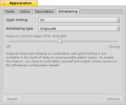

Antisserrilhamento
A guia oferece diferentes definições sobre como as coisas são renderizadas na tela.

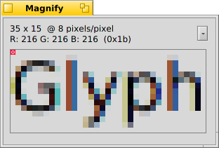

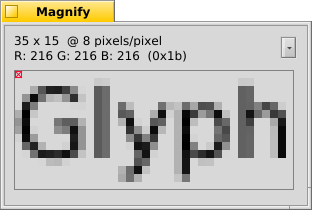

Sugestão de glifo
Uma ativada alinha todas as letras de tal modo que suas bordas verticais e horizontais fiquem exatamente entre dois pixels. O resultado é um contraste perfeito, especialmente ao lidar com preto sobre branco. O texto aparece mais nítido. Existe também uma definição para que é especialmente útil em dispositivos com baixa resolução como netbooks. Fontes pequenas podem ficar muito ruins quando a alusão está ligada, mas com esta definição ainda terá a vantagem da alusão para editores de texto e o Terminal.
Veja a diferença que a alusão produz com estas telas ampliadas:
![]() Sugestão: desligada | ![]() Sugestão: ligada |
Deve-se salientar que todas as janelas de Ampliação nesta página são naturalmente processadas com as diferentes opções apresentadas. Então, tenha uma impressão real das definições pela comparação, por exemplo, com o título em negrito da guia amarela ou o texto "33 x 15 @ 8 pixels/pixel".
Tipo de antisserrilhamento
Outra técnica para melhorar a renderização é o Antisserrilhamento, que suporta todos os gráficos vetoriais assim como texto. Ele suaviza as linhas pela mudança de cor de certos pixels. Existem dois métodos para isso:
muda a intensidade dos pixels nas bordas.
faz um trabalho ainda melhor, especialmente com monitores LCD (alta resolução). Ao invés da intensidade de um pixel, Ele muda sua cor, o que move uma borda por uma fração de um pixel, porque telas LCD produzem cada pixel com um componente vermelho, verde e azul.
Novamente, os dois diferentes métodos com telas ampliadas:
![]() Escala de cinza, Sugestão: desligada | Subpixel LCD, Sugestão: desligada |
Antisserrilhamento baseado em subpixel adiciona um suave brilho colorido aos objetos. Algo não tolerado por todos. No Haiku pode-se misturar os dois métodos de antisserrilhamento e encontrar a definição certa pelo uso de um botão deslizante.
This is how hinting with compares to Grayscale:
![]() Escala de cinza, Sugestão: ligada | Subpixel LCD, Sugestão: ligada |
