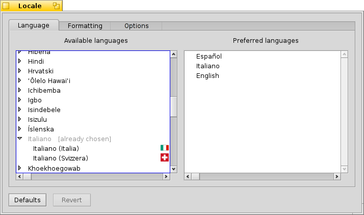

O Haiku tem sido traduzido para dezenas de idiomas, infelizmente algumas traduções ainda não estão completas. Por essa razão, pode-se escolher mais de um idioma como "Idiomas preferidos". Se algum texto é perdido na tradução, ele é substituído com as palavras do próximo idioma preferido. O Inglês é a reserva padrão (mesmo quando não está listado).
Neste exemplo, o idioma preferido é ajustado para Espanhol. A primeira reserva é o Italiano e se o texto estiver faltando lá também, ele volta para o padrão em Inglês.
Como se pode ver, expandir uma entrada de idioma no lado esquerdo revela subentradas para variações específicas ou dialetos do idioma (se disponíveis).

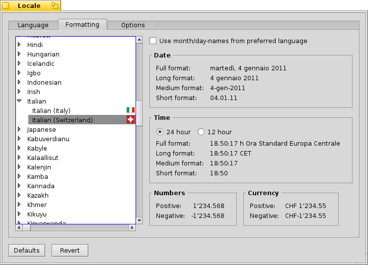

Na guia pode-se definir a formatação de data, hora, número e formatos atuais independentemente das definições de seu idioma preferido.
You may be a Spanish fellow located in the Italian speaking part of Switzerland. So, you'd prefer your system in Spanish, but numbers and currency formatted like at work: Swiss/Italian.
If you're more comfortable with your Spanish names for days and months (think of the modified dates of files, for example), you can override this time-specific formatting with the checkbox .
O exemplo acima talvez não seja o cenário mais comum, mas ele demonstra a flexibilidade do sistema.
Another option is to . Disable the checkbox if you prefer the graphical interface localized, while retaining the original English names for preference panels, applications and standard folder names.
