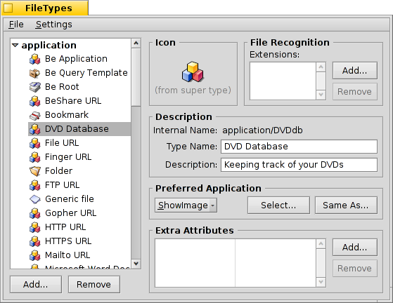

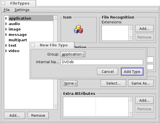

Inicie as preferências dos Tipos de arquivos e clique no botão abaixo da lista hierárquica na esquerda. Um pequeno diálogo abre e pode-se especificar em qual Grupo MIME seu novo tipo de arquivo residirá. Pode-se também criar um grupo completamente novo. Vamos colocá-lo dentro de "aplicativos" e definir o "Nome Interno" como DVDdb.
Agora, uma caixa de diálogo para seu novo tipo de arquivo DVDdb se abre:

Aplicativo Preferido
Este menu pop-up mostra uma lista de todos os aplicativos que podem manipular este tipo de arquivo em particular. Aqui pode-se escolher qual programa deve abrir este arquivo específico quando lhe damos duplo clique.

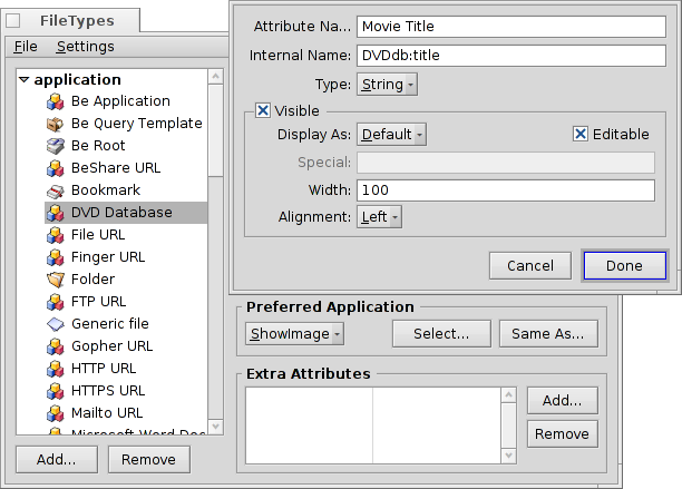

Aqui nós inserimos todos os atributos personalizados que nós decidimos em nossos preparativos. Clicar no botão abre uma caixa de diálogo:
Nome do atributo - Aparece, por exemplo, como o título da coluna na janela do Rastreador.
Nome interno - É utilizado para indexar e consultar o atributo.
- Tipo - Define o valor que o atributo pode conter e portanto como ele pode ser consultado.

- Visível - Esta caixa de controle determina se o atributo é visível em tudo na janela do Rastreador. Uma vez que o Rastreador será a interface para nossa base de dados de DVD, nós a marcamos e definimos sua aparência com:
- - Deixe como "Padrão". No futuro mais opções se tornarão disponíveis, por exemplo uma barra ou estrelas para uma avaliação, etc.
- - Determina se o atributo deve ser editável no Rastreador.
- - A largura padrão daquela coluna de atributos numa janela do Rastreador.
- - O atributo pode se exibido alinhado à esquerda, no centro ou à direita.
Agora, insira todas as informações para nossos atributos:

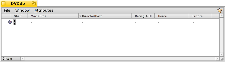

Agora, ativamos todos os nossos atributos DVDdb a partir do menu da janela do Rastreador menu of the Tracker window e rearranjamos as colunas a nosso gosto:
Ao clicar num atributo ainda vazio (ou pressionando ALT E) entramos no modo de edição e preenchemos cada atributo. Com TAB and SHIFT TAB podemos navegar entre os atributos.

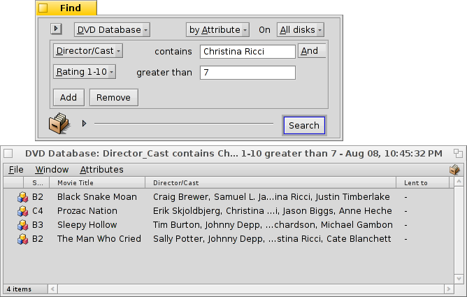

Muitas horas de trabalho barulhento depois, temos um pequeno e belo banco de dados que pode ser consultado para encontrar todos os seus filmes de Christina Ricci que possuam nota 7+... :)
