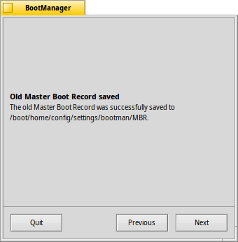

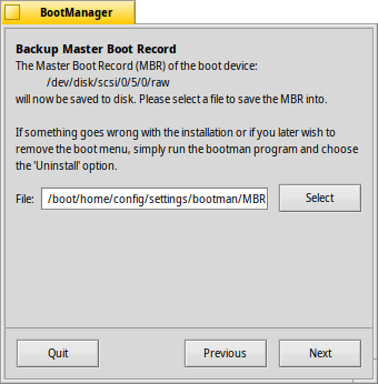

Создание резервной копии MBR
В случае, если что-то пойдёт не так, или если вы хотите удалить загрузочное меню и вернуть старую MBR, то на этом шаге можно сделать резервную копию MBR текущей. Это, безусловно, очень важный шаг, поэтому убедитесь, что вы случайно не перезапишете старые резервные копии MBR, которые могли остаться от старых экспериментов.
Выберите место сохранения резервной копии "MBR" либо оставьте стандартный путь сохранения. После того, как вы нажмёте на кнопку , получите извещение о том, что резервная копия сохранена успешно.
