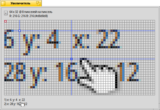

Увеличитель показывает увеличенную версию зоны вокруг указателя мыши.
At the top you'll find the size and magnification level of the area. "64 x 32 @ 8 pixels/pixel" means that you look at a 64x32 pixel rectangle around your mouse pointer and every pixel is enlarged by a factor of 8.
Чуть ниже вы увидите цвет пикселя, обведенного красным цветом.
Вы можете двигать выделение с помощью следующих клавиш: / / / .
Для измерения дистанции и выравнивания объектов вы можете добавить до двух синих перекрестий, нажав ALT H. Их X/Y координаты, относительно левого верхнего угла, отображаются внизу.
Они так же могут быть перемещены при помощи следующих клавиш: / / / . Активное перекрестие отмечается "x".
You can move the mouse pointer pixel by pixel with ALT  / / / .
