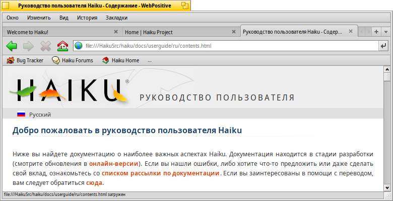

WebPositive, либо сокращенно Web+, является "родным" браузером Haiku (т.е. написан исключительно под Haiku и не является портированным, как BeZillaBrowser). Вторая часть названия позаимствована у браузера BeOS NetPositive, первая взята из названия движка, на котором работает браузер - WebKit. Это библиотека с открытым исходным кодом для рендеринга HTML, она также лежит в основе других браузеров, таких как Safari и Google Chrome. Благодаря тому, что WebKit постоянно развивается, Web+ сможет идти в ногу с новейшими веб-технологиями.
Интерфейс WebPositive довольно простой: Под меню располагается панель с кнопками навигации: перейти к предыдущей странице или к следующей в вашей истории посещений, остановить загрузку страницы и кнопка перехода на домашнюю страницу.
Далее располагается поле для ввода адреса.
Под этой панелью находится область, где непосредственно отображаются веб-страницы. Вы можете открыть множество страниц одновременно, каждую в своей в кладке
В самом низу окна расположена информационная панель, которая отображает состояние загрузки страницы или адрес ссылки, над которой вы установили указатель мыши. Во время загрузки страницы справа появляется индикатор загрузки.

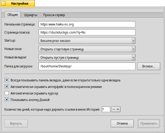

Настройки
Выбрав в меню пункт появится окно, в котором вам будет предложены основные настройки WebPositive.
The first tab deals with general settings: What file or URL serves as a , what's used as a (if you set a search engine, "%s" is used for the search term variable), what is used for stuff you get from the net.
Во вкладке Шрифты вы можете выбрать шрифты, используемые для стандартных, с засечками, без засечек и моноширинных шрифтов, а также задать их размеры.
Вкладка Прокси-сервер (Proxy server) отвечает за настройки прокси-сервера.

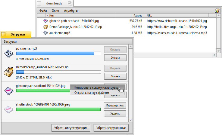

Загрузки
Выбрав пункт в меню откроется список всех бывших загрузок, а также текущих:
Прогресс загрузки загружаемых файлов отображается в виде шкалы прогресса также, как при копировании файлов в Tracker, информации о скорости закачки, размере файла и примерном времени загрузки. Расположенные справа кнопки and позволяют произвести одноимённые действия над загружаемыми файлами. Рядом с загруженными файлами отображаются кнопки и , последняя лишь удалит файл из списка загрузок, но не сам файл. Кнопки и удаляют соответствующие файлы из списка загрузок.
Перемещение загружаемого файла в корзину остановит загрузку. Также иконка этого файла станет прозрачной в окне загрузок.
Как правило, WebPositive очень терпимо относится, когда файлами манипулируют при помощи Tracker. Файлы могут быть переименованы или перемещены во время загрузки или после окончания загрузки, все эти изменения будут отражены в окне Загрузки (Downloads).
Вас интересует откуда вы скачали тот или иной файл? Вы можете узнать это, открыв файл при помощи DiskProbe и обратив внимание на атрибут META:url.
Хотите чтобы этот атрибут отображался в Tracker в вашей папке загрузок? Просто скопируйте любую закладку в вашу папку загрузок. Далее выберите в меню выберите этот атрибут, а затем удалите файл закладки.
