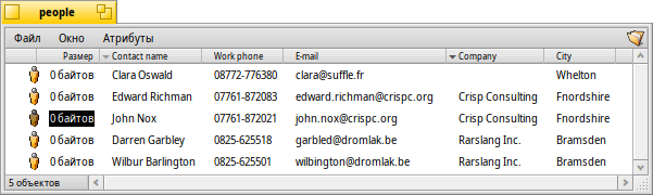

Сам файл и вовсе может не содержать никакой информации. Давайте посмотрим на файлы контактов для примера:
Как вы видите, все файлы имеют нулевой размер вместе с атрибутами и атрибут E-mail у контакта "John Nox" редактируется прямо в Tracker.

В Tracker атрибуты отображаются, как в базе данных или таблице. Можно выбрать, какие атрибуты отображать и отсортировать список файлов по ним.
Откройте Tracker, щелкните по пункту меню и выберите атрибуты, которые хотите отобразить. Также можно просто щелкнуть по заголовку колонки и отметить элементы в контекстном меню. Вы можете поменять местами колонки с атрибутами, просто перетаскивая их за заголовок. Перетащив колонку за границу окна, вы быстро избавитесь от ненужной колонки.
Дважды щелкните мышкой по линии, которая находится между двумя заголовками атрибутов, и ширина колонки автоматически изменится согласно длине самого длинного атрибута.
Щелкните по заголовку колонки, чтобы отсортировать список. Вы можете установить вторичную сортировку удерживая клавишу SHIFT, кликнув по заголовку колонки. Например, отсортируйте файл контактов по названию компании и по имени контакта. Посмотрите скриншот выше в качестве примера. Вторичная сортировка отмечена светлым индикатором рядом с заголовком.
Редактирование атрибутов является такой же простой операцией, как и переименовывание файла: щелкните по строке, либо нажмите ALT E и для перемещения по атрибутам используйте клавиши TAB и SHIFT TAB. Клавиша ESC позволяет покинуть режим редактирования без сохранения изменений.
