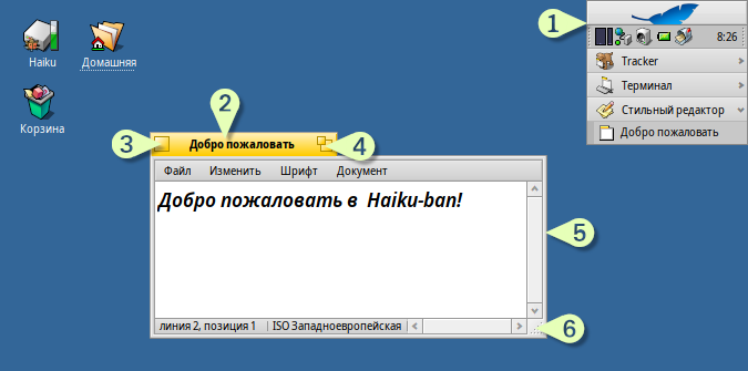

Панель задач, именуемая Deskbar, является аналогом меню "Пуск". Для более подробного изучения следует обратиться к теме Deskbar - Панель задач.

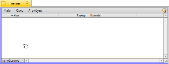

- Желтый заголовок окна предлагает немного больше, чем просто название программы и название документа:
- Вы можете передвинуть его, удерживая клавишу SHIFT и перемещая в другую позицию. Если расположить ряд окон, то можно получить удобный доступ к ним по именам на заголовках окон.
- Свернуть окно можно при помощи двойного щелчка на его заголовке (или при помощи комбинации клавиш CTRL ALT M). Доступ к свернутым окнам можно получить при помощи панели задач Deskbar или Twitcher.
- Вы можете отправить окно на задний план при помоши правого щелчка мыши по заголовку или по краю окна.
Кнопка закрытия окна.
Кнопка "зум" (или комбинация клавиш CTRL ALT Z) в большинстве приложений разворачивает окно до максимального размера, не закрывая Deskbar (удерживайте SHIFT при нажатии кнопки, чтобы развернуть окно на весь экран). Однако это не обязательное поведение. Например, окна Tracker изменяют размер так, чтобы наилучшим образом вместить содержимое.
Край окна. Движение мыши с нажатой левой кнопкой передвигает окно, с нажатой правой изменяет его размеры.
Угол окна. Потяните в любую сторону и окно поменяет свой размер.

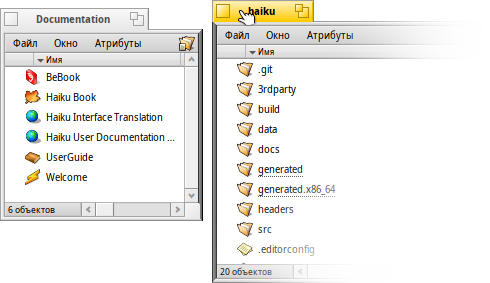

Пользовательский интерфейс Haiku имеет уникальную особенность, использующую наличие у окон желтого заголовка вместо соответствующей панели на всю ширину окна. Она называется "Группировка и прикрепление".

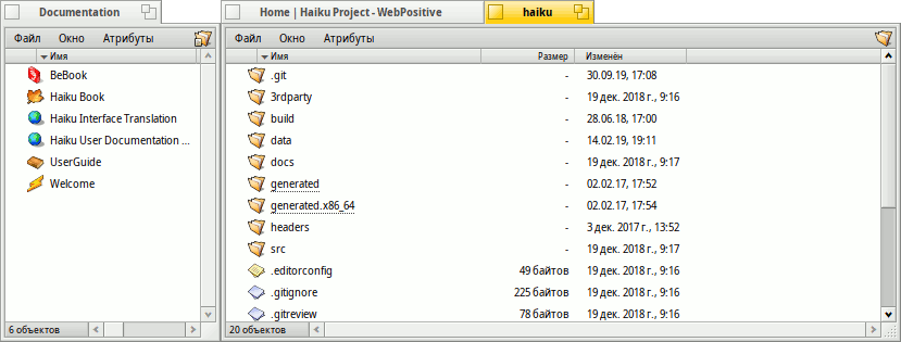

Пример ниже демонстрирует окно Tracker с закладками, прикрепленное к окну WebPositive, которое, в свою очередь, сгруппировано с другим окном Tracker, отображающим содержимое папки с исходным кодом haiku. В этой анимации пользователь кликает по заголовкам, чтобы вывести то или иное окно на передний план.
Объединенную таким образом группу окон можно перемещать и изменять ее размеры одновременно - приятная возможность организовать работу в проектно-ориентированном окружении. Вместо того, чтобы по отдельности искать нужные окна браузера с документацией, редактора, файлового менеджера и, возможно, почтового клиента, связанных с одним проектом, над которым вы работаете в данный момент, всего лишь сгруппируйте и прикрепите их.
Расположить окна нужным образом легко: перемещая окно за заголовок, зажмите клавишу OPT, поднесите его к границе или заголовку другого окна, пока оно не подсветится, и отпустите кнопку мыши.

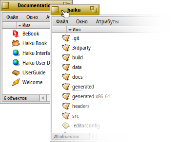

"Группировка и прикрепление" состоит из двух связанных опций.
![]() | "Группировка" - накладывание окон одно на другое с автоматическим изменением расположения их заголовков. |
![]() | "Прикрепление" означает "склеивание" окон друг с другом горизонтально или вертикально. |
Разделение работает аналогичным образом: при зажатой клавише OPT заголовок захватывается курсором и вместе с окном отделяется от группы.

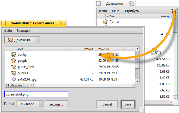

При сохранении или открытии файла в любом приложении вы увидите такое диалоговое окно:
Оно содержит все привычные вещи: список файлов в текущей папке, поле для названия файла (в случае диалога сохранения) и выпадающее меню для разных форматов файлов и настроек.
Вы можете также выбрать папку для сохранения или открытия в выпадающем меню в верхней части диалогового окна.
Если у вас уже открыто окно файлового менеджера Tracker, вы можете просто перенести любой файл или папку из него (в том числе символ из верхнего правого окна) в диалог сохранения или открытия. Это изменит текущий путь диалога открытия или сохранения (изображение выше это иллюстрирует).

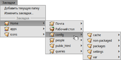

Избранные и недавно открытые папки
Меню обеспечивает доступ к недавно посещенным папкам и избранным местам, которые вы можете установить сами. Вы также можете использовать их для навигации.
Чтобы добавить что-нибудь в избранное, просто перейдите в нужное место и выберите в меню . Отныне эта папка будет доступна в любом диалоге открытия или сохранения. Для удаления чего-либо из избранного, выберите и удалите.
Все закладки хранятся по следующему пути /boot/home/config/settings/Tracker/Go/. Таким образом вы можете добавлять или удалять ссылки на файлы или папки непосредственно там.
