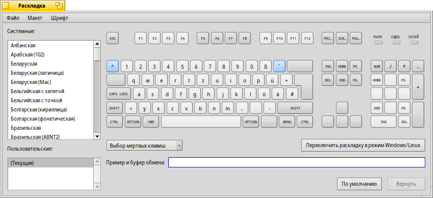

Справа находится окно, отображающее клавиатуру с текущей раскладкой. При нажатии на клавишу соответствующая ей кнопка затемняется, и назначенный ей символ появится в текстовом поле Пример и буфер обмена снизу, откуда его можно скопировать и вставить в любой документ. Таким образом, настройки клавиатурной раскладки позволяют не только сконфигурировать вашу собственную раскладку, но и полезны при необходимости ввести специальный символ, используемый в других языках. Например, вы можете переключить раскладку на французский язык (French), найти кнопку "ç" и скопировать её в письмо для Франсуа "François" (хотя символ "cedil" можно найти и в других раскладках).
При нажатии клавиш-модификаторов, таких как SHIFT, CONTROL или OPTION, отображаемая клавиатура соответствующим образом изменится.
Кроме того, имеются знаковые клавиши, которые отмечены синим фоном, их называют "мёртвыми" клавишами - они могут изменить вид следующих вводимых после них символов. Если кликнуть по "мертвой" клавише мышкой, то клавиши, на которые она влияет, подсветятся желтым цветом, а второй клик вернёт их в обычное состояние. Примеры: é, ñ, ó или ë.
Под клавиатурой представлены еще две опции:
| для настройки вышеупомянутых знаковых синих клавиш. | ||
| для использования горячих клавиш в Windows/Linux режиме (клавише CONTROL соответствует CTRL) или в Haiku режиме (клавише COMMAND соответствует ALT). |
В списке слева доступны предварительно сконфигурированные системные раскладки, а под ними, если такие имеются, пользовательские. Вы можете изменять раскладку, перетаскивая мышкой клавиши на клавиатуре - левой кнопкой клавиша скопируется, а правой -  поменяется местами.

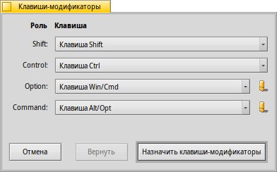

Здесь вы можете назначить клавишам их роли или же полностью заблокировать роль определенной клавиши. Вы можете даже назначить несколько ролей для одной клавиши, хотя это не лучшая затея и вы будете уведомлены об этом появлением знака восклицания возле соответствующего поля.
Нажатие кнопки  применяет ваши изменения и закрывает окно.
