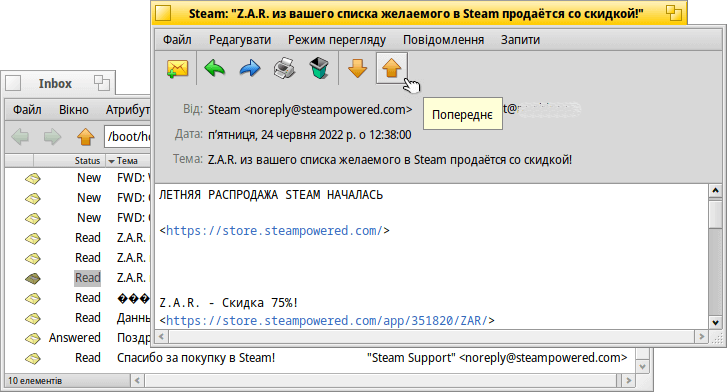

Оскільки кожне поштове повідомлення зберігається в окремому файлі, переглядати їх стає так само просто, як переглядати папку (або результат запиту) із зображеннями за допомогою програми ShowImage. Залишивши вікно Tracker відкритим, Ви можете переходити між файлами за допомогою кнопок попереднє/наступне, щоб вибрати повідомлення для перегляду.
Оскільки це незалежні файли, використання інших програм для перегляду, окрім програми Haiku Пошта, не викликає жодних проблем.

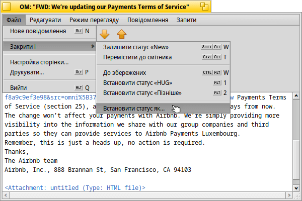

Коли Ви переглядаєте нові повідомлення, можливо, Ви захочете повернутися до деяких з них пізніше, щоб обміркувати їх більш грунтовно. Якщо вибрати у меню пункт , то статус повідомлення не змінюється і воно надалі буде вважатись «новим повідомленням». Отже, повідомлення мають тенденцію накопичуватися…
Звичайно, можна просто почати писати відповідь і зберегти її як чернетку. Але якщо Ви не плануєте писати відповідь, а просто хочете перечитати лист пізніше, це не ідеальний варіант.
Краще скористайтеся командою , щоб створити новий статус і використовувати його для категоризації повідомлень. Наприклад, Ви можете створити статус «Пізніше» і відповідати на повідомлення, коли матимете більше часу.
Або використовувати різні статуси для конкретних проектів. Наприклад, я створив статус «HUG» (для «Haiku user guide»), під яким збираю повідомлення стосовно змісту, комітів, цікавих ідей, зміни коду та інших важливих аспектів, які можуть вплинути на зміст посібника.
У будь-якому випадку, намагайтеся, щоб назва статусу була короткою. Таким чином, назва завжди буде поміщатися у стовпчику «Статус» вікна Tracker звичайної ширини.
Вам не обов'язково відкривати поштове повідомлення у програмі Пошта для встановлення статусу. За допомогою доповнень Tracker Mark as Read і Mark as… Ви можете вибрати один або декілька файлів повідомлень і встановити їхній статус одним рухом.

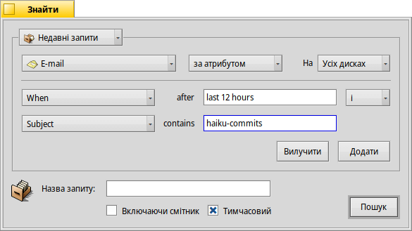

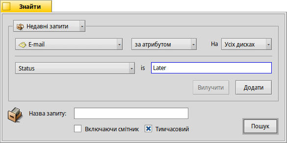

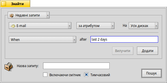

Ось декілька прикладів використання запитів:
| Шукає усі поштові повідомлення зі статусом «Later», який визначив користувач. | Шукає усі поштові повідомлення за останні 2 дні. |
| Шукає усі листи від Ingo Weinhold за останні 2 тижні. | Шукає усі пости зі списку коммітів Haiku за останні 12 годин. |
