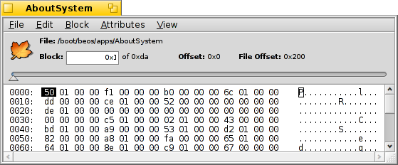

在启动磁盘扫描器时,您需要给出所要处理的文件或者硬件。 之后,软件将会呈现以下界面:
主视图总是展示一个数据块,而数据块的大小可以通过 予以调整。在数据块的左端是数据块起始处的偏移量,而中部则是十六进制的数据,右端是数据的ASCII字符形式。
你可以通过使用主视图上部的滑动条或者组合键 ALT ← 和 ALT → 来查看数据块,使用 TAB 键来在不同的十六进制和ASCII数据列之间转换。
不仅显示了存储方式的选择(以十六进制或者十进制的方式,这可以通过 来进行设置),它也指明了你所跳转到的当前数据块的偏移量。如果您所查看的数据行超出了文件或者硬件的范围,它将会明显的灰暗化。
在查看文件系统时,这将会是一个非常好用的特性,因为在文件系统中包含了许多指向其他数据块的指针。

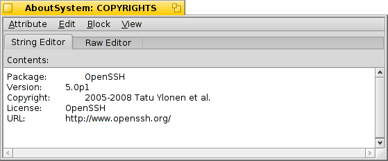

如果您所查看的文件包含相关的属性,那么 菜单可以打开一个新的磁盘扫描器窗口。下面就是 关于系统 程序的 SYS:PACKAGE 属性:
依据属性的类别,除了总是呈现的 Raw Editor,它还会呈现出其他不同的编辑器。例如,字符和 MIME 类型的编辑器或者用于矢量图标属性的图标查看器
