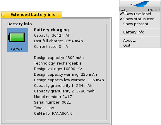

PowerStatus 显示了电池电力信息,因此它仅适用于移动计算机。如果它未运行,启动小程序时,将会询问是否以窗口模式打开,或者停靠于桌面栏托盘。在窗口模式下,您可以通过自定义窗口尺寸来调节图标大小,并且可以使用 Replicant 控件将其拖至桌面。
不管安装在哪儿,它都可以通过右键菜单进行操作。
备注:PowerStatus 需要可运行的 ACPI 支持。
右键菜单提供了下面的选项:
| 以百分比或者剩余时间显示电池电量。 | ||
| 显示小程序图标。 | ||
| 切换电量显示模式,百分比或剩余时间( 必须进行激活)。 | ||
| 在窗口中显示扩展电池信息。 | ||
| 显示 About 窗口。 | ||
| 退出 电源状态 小程序。 |
在 激活,电池充电时,电量显示于圆括号中。
To warn about a low battery level (<30%) the battery icon turns orange, when it becomes critical (<15%) it turns red.
You will also be informed with notifications and can configure a warning signal in the Sounds preferences.
