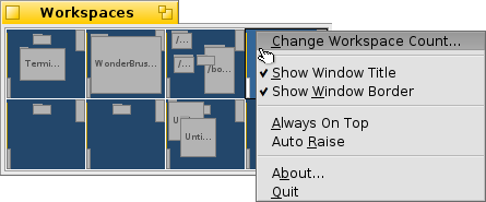

您可以在桌面栏中其他的 中找到工作区小程序。它显示了所有工作空间的缩微视图。 在小程序的快捷菜单中有几个可选项,它们的功能都写的非常浅显易懂。
将会打开 显示器 首选项,您可以设置工作区的大小和它们的排列(具有多少行和列)。
由于该小程序是一个 Replicant,您可以任意的调整窗口的尺寸,并且可以把它拖拽至桌面(您必须确保在桌面栏菜单中, 是激活的)。在调节窗口时按下 SHIFT 键将会保持屏幕的长宽比例。
