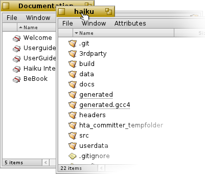

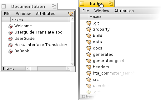

重叠与拼贴
Haiku 的用户界面提供了一个特别的功能,根据其窗口仅拥有一个黄色标签而非窗口全长的标题栏的实际情况,提供了非常精巧的功能,称之为“重叠与拼贴”。

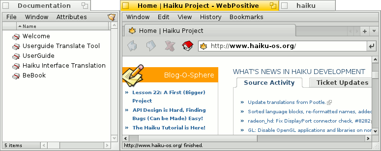

在下述图示中,一个具有黄色标签的文件浏览器(Tracker)窗口拼贴到了WebPositive网络浏览器窗口的左侧,而其本身则与另一个显示 haiku 源文件夹的窗口相叠加。在这个动画中,用户点击叠加窗口的标签将它们切换到前面。
像上述这样拼贴到一起,一组窗口就可以一起移动或改变大小,这样可以在一个多窗口的项目工作环境中更便捷的进行管理。而不必去不同的窗口中查找文档、编辑器、文件浏览器,甚至相关的电子邮件,你只需将它们叠加拼贴起来就行了。
窗口的排布也非常简单:按下 OPT 键,通过标签拖动窗口到另一个窗口的标签或边界,直到其显示为高亮后,然后再释放鼠标按键。
重叠和拼贴由两个相关部分组成。
![]() | "重叠" 用于将窗口依次叠放起来,自动将黄色标签移动到指定位置。 |
![]() | "拼贴" 用于将窗口水平或者竖直的拼贴在一起。 |
分离也是同样的方式,通过标签拖动窗口时,按下 OPT 键,将会使其从窗口组中分离。

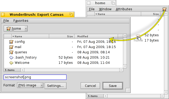

打开和保存面板
从任意的程序打开或保存文件都将会打开类似于如下所示的面板:
它具有所有常用的东西:当前文件夹下可选的文件列表,用于输入文件名的文本框,用于不同文件格式的弹出菜单,以及有关的设置。
您可以使用文件列表上面的弹出菜单进入上层文件夹。
如果您已经有一个打开的文件浏览器(Tracker)窗口,您可以将里边的任何文件或文件夹或类似的东西(例如,在菜单栏最右边的标志)拖拽到这个打开与保存面板。之后,它会修改这个面板指向新的位置。

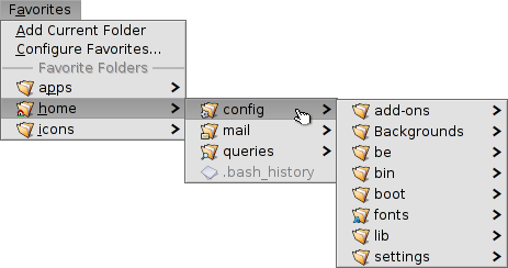

收藏夹和最近的文件夹
在打开和保存面板中的 菜单提供了您可以自主设置的最近访问文件夹和收藏夹的位置。根据小箭头的指示,您也可以使用这些位置通过子菜单导航至下面的文件层次。
为了添加收藏项目,您可以导航至目标,然后选择 。那么之后,它将会出现在每个打开/保存面板。为了删除收藏项目,选择 ,然后在其中删除该入口。
所有的收藏项目保存在 /boot/home/config/settings/Tracker/Go/。所以您可以直接在那里添加或者删除相关的文件和文件夹的链接。
