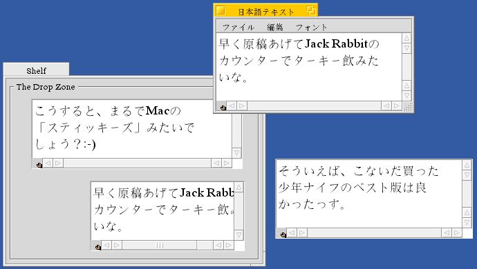

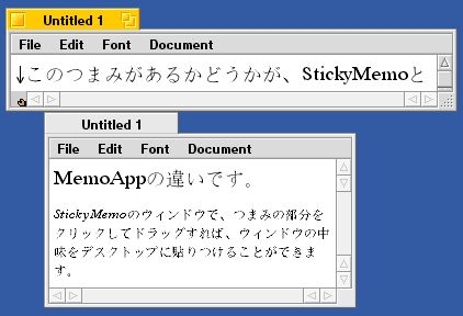

◇テキストエディタ部品をレプリカント化し、デスクトップに貼りつけられるようにする

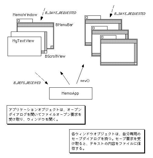

MemoAppアプリケーションの動きが分かったら、次はその内部を見てみましょう。図10.3に、MemoAppのモジュール構成を示します。
図 MemoAppのモジュール構成
図[10.3] MemoAppのモジュール構成
以下に、図10.3に示したクラスの概要を述べます。
■MemoApp
MemoAppのアプリケーションクラス。テキスト編集ウィンドウの管理を行います。また、オープンダイアログ用のファイルパネルオブジェクト(BFilePanel)を内部に持ち、ユーザのメニュー操作に応じて開きます。また、オープンダイアログで指定されたテキストファイルの内容を読み出し、テキスト編集ウィンドウを開いて表示します。
■MemoWindow
テキスト編集ウィンドウのクラス。自分に貼りつけたテキストビュー(BTextViewオブジェクト)と連携し、編集メニューやフォントメニューに対するユーザの操作に応答します。つまり、ユーザのメニュー操作に応じてテキストビューのメソッドを呼び出し、必要な処理を行います。また、テキストデータの内容をファイルに保存する機能を持ちます。保存すべきファイルが存在していない場合には、内部に持つセーブダイアログを開いて保存先の指定をユーザから受け取ります。
■MyTextView
BTextViewのサブクラス。ユーザの入力操作によって、表示しているテキストの内容に変更が生じた場合は、内部のフラグにそのことを記録します。MemoWindowクラスは、このフラグにアクセスしてテキストの状態を知り、ファイルメニューの項目の状態を制御します。また、ウィンドウのリサイズによって自分の大きさが変わったとき、それに合わせてテキストの折り返し表示幅を調節する機能を持っています。

以上のソースについて、その内容を簡単に説明します。
・リスト10.3
MemoAppクラスが内部で使っている、テキストファイル用のフィルタクラスです。BRefFilterのサブクラスを作る例として見て下さい。リスト10.5に載せたMemoAppクラスのShowOpenPanel()メソッドでは、オープンダイアログに対してSetRefFilter()メソッドを呼び出し、MyTextRefFilterのインスタンスをセットしています。
・リスト10.4
MemoAppクラスの定義を書いた、インタフェースファイルです。
・リスト10.5
MemoAppクラスのメソッド定義から、一部を抜き出したものです。このリストには、ShowOpenPanel()とRefsReceived()だけを載せています。オープンダイアログの呼び出しと、それに対するメッセージ応答処理の例として見て下さい。
・リスト10.6
MemoWindowクラスの定義を書いた、インタフェースファイルです。
・リスト10.7
MemoWindowクラスのメソッド定義のうち、主にテキストデータの保存と読み込みに関するものを選んで載せました。セーブダイアログの呼び出しと、それに対するメッセージ応答の例が、ShowSavePanel()とSaveRequested()です。また、ファイルを作って、テキストビュー(BTextView)から取り出したテキストを保存する例が、SaveDocumentTo()とCreateDocument()です。最後のLoadFile()は、ファイルから読み出したテキストをテキストビューにセットする例です。
・リスト10.8
MemoWindowクラスのメソッド定義のうち、編集メニューの実行やメニュー調節を行うものを選んで載せました。フォントメニューの選択操作に従い、テキストのフォントを変更する例が、SetFontFamily(), SetFontStyle(), およびSetFontSize()です。これらのメソッドは、フォントメニューの選択によって送られたメッセージの内容に応じ、MessageReceived()から呼び出されます。また、テキストビューの状態に応じてメニュー調節を行う例として、AdjustFileMenu(), AdjustEditMenu(), およびAdjustFontMenu()を載せました。これらは、MenusBeginning()メソッドから呼び出されます。なお、カットやコピーなど、BTextViewクラスがショートカットキーを受け付け可能なメニュー項目は、ターゲットをテキストビューにセットするだけで、あとの処理はテキストビューに任せています。
それから、もう一点補足しておきます。アプリケーションアイコンにファイルのアイコンをドラッグ&ドロップした時、そのファイルを開けるようにするには、アプリケーションクラスのRefsReceived()メソッドを再定義しただけでは不足です。これは、アプリケーションのファイルタイプ属性を設定する必要があります。

この節では、10.1節で説明したテキストエディタのサンプル(MemoApp)を改造し、レプリカント対応機能を追加したバージョンを示します。この改造バージョンは“StickyMemo”という名前で、ウィンドウからテキストビュー部分をドラッグしてコピーし、デスクトップに貼りつけることができます。図10.4は、StickyMemoを動かした様子を撮ったものです。レプリカント化したテキストビューを、デスクトップに貼りつけているのが分かるでしょうか。
図 StickyMemoのスクリーンショット
図[10.4] StickyMemoのスクリーンショット
このスクリーンショットを撮ったときは、StickyMemoのメニューに使うラベルを日本語化してみました。メニューを日本語化するには、単に日本語のラベル文字列を指定し、メニューオブジェクトに日本語フォントを設定するだけです。興味がある人は、自分でアプリケーションを改造してみて下さい。

必要な説明が終わったので、サンプルアプリケーションの説明に移ります。この三サンプル、つまりStickyMemoは10.1節で使ったMemoAppを改造しただけのものですから、外部仕様は殆ど同じです。違うのは、ウィンドウの左下隅にBDraggerが貼りついており、それをドラッグしてデスクトップへコピーできることだけです。図10.5に二つのアプリケーションのウィンドウを並べた様子を示しますので、違いを見比べて下さい。
図 MemoAppとStickyMemo
図[10.5] MemoAppとStickyMemo
なお、StickyMemoのウィンドウにBDraggerのつまみが表示されない場合は、DeskBarのBeメニューで、“Show Replicants”を選択して下さい。これで表示されるようになるはずです。

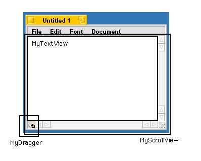

さて、StickyMemoとMemoAppのソースは殆ど同じですので、モジュール構成図は省略します。ただし、MemoAppとは違う三つのビュークラスを使っているので、それを図10.6に示します。
図 StickyMemoのカスタムビュー
図[10.6] StickyMemoのカスタムビュー
図10.6に示した三つのビュークラスについて、MemoAppとの違いを以下に述べます。
■MyDragger
BDraggerのサブクラスです。MemoAppでは、レプリカント対応していないのでBDraggerを使う必要はありませんでした。StickyMemoでは、Draw()メソッドを再定義したBDraggerのサブクラスを使い、つまみ部分の背景をグレーで塗りつぶすようにしています。これが、MyDraggerです。
■MyScrollView
BScrollViewのサブクラスです。StickyMemoでは、スクロールビューにBDraggerオブジェクト(実際はMyDraggerのインスタンス)を貼りつけ、スクロールビューをレプリカント化しています。スクロールビューがレプリカントとして貼りつけられるとき、そのサブビューも一緒にコピーされますので、自動的にテキストビューもレプリカント化されます。テキストビューだけをレプリカント化しようとしても、BTextViewはテキスト入力に応じて自動的にリサイズしてしまうため、うまくいきません。そこで、スクロールビューごとレプリカント化しているのです。これと同様のことが、BeOS付属のWebブラウザ(NetPositive)でも行なわれています。
■MyTextView
MemoAppで使っていたものと基本的に同じです。変更したのは、レプリカント化させるためにInstantiate()メソッドとArchive()メソッドを追加したことだけです。

以下に、MyScrollViewのメソッドうち、主なものについて説明します。ソースを読む際の参考にして下さい。
・MessageReceived()
B_ABOUT_REQUESTEDメッセージを受け取ると、AboutRequested()メソッドを呼び出してアバウトダイアログを表示します。レプリカントを貼りつけた時、ControlキーとCommandキー(またはAltキー)ど同時に押しながらBDraggerのつまみ部分をクリックすると、ポップアップメニューが表示されます。このメニューから“About”を選ぶと、レプリカントのビューオブジェクトに対してB_ABOUT_REQUESTEDメッセージが送られます(注10-5)。MyScrollViewクラスでは、このメッセージに応答してアバウトダイアログを開き、元のアプリケーション、つまりStickyMemoの情報を表示するようにしています。
・MouseDown()
スクロールビューの右下隅部分をクリックしてドラッグすればリサイズできるように、マウスの追跡処理を行っています。BScrollViewクラスには、このようなリサイズのための機能がありませんので、追加で実装しました。BeOS付属のレプリカント対応アプリケーションのうち、NetPositiveのレプリカントにも同様の機能がありますが、内部では同じようなことをやっていると思われます。
なお、マウスの追跡処理は専用のスレッドを起動して行わせていますが、これは、マウスをドラッグしてリサイズしている間も、リサイズ通知のメッセージを受け取ってスクロールバーの表示を更新できるようにするためです。別のスレッドを使わないと、マウスの追跡処理を行っている間はウィンドウのメッセージループが止ってしまい、リサイズ通知メッセージを処理することができません。
・コンストラクタ
水平方向のスクロールバーのサイズを縮め、空いたスペースにBDraggerオブジェクトを貼りつけています。なお、BDraggerクラスをそのまま使うと再描画時の問題があるのは、先ほどMyDraggerの説明で述べた通りです。リスト10.12では、BDraggerの代わりにMyDraggerクラスのインスタンスを生成しています。
・Archive()
add-on情報、つまりStickyMemoのシグネチャをメッセージに追加しています。また、BViewクラスのArchive()メソッドによって追加された項目のうち、リサイズフラグを示す“_resize_mode”の値を置き換え、レプリカントを貼りつけたビューのサイズが変わっても追従しないようにしています。もとのウィンドウに貼りついていた状態では“B_FOLLOW_ALL”に設定していますから、ここで変更しています。こうしておかないと、デスクトップに貼りつけた状態でマシンを再起動すると勝手にリサイズされてしまい、ちょっと面倒なことになるので注意して下さい(注10-6)。
以上で、StickyMemoに関する説明を終わります。
