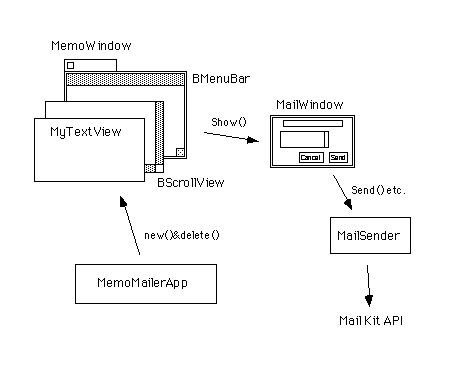

まず、サンプルアプリケーション(MemoMailer)のモジュール構成を説明します。図11.3が、MemoMailerのモジュール構成です。
図 MemoMailerのモジュール構成
図[11.3] MemoMailerのモジュール構成
図に示したクラスのうち、MemoMailerで中心的な役割を果たすのがMailWindowとMailSenderクラスです。以下に、この二つについて述べます。
■MailWindow
送信メール情報を入力するためのウィンドウクラスです。MemoMailerのウィンドウで“Mail”メニューから“Send...”を選択すると、このウィンドウが開かれます。このウィンドウで送信先アドレスと添付書類をセットし、“Send”ボタンをクリックすれば、次に述べるMailSenderクラスの働きによってメールの送信処理が行われます。
■MailSender
メールの送信処理を行うクラスです。内部にBMailMessageオブジェクトを持ち、そのメソッドを呼び出して実際の処理を行うだけのクラスです。11.1節でしたMemoMailerの最初のバージョンでは、このクラスはBMailMessageの代わりに“MySMTPClient”というクラスを使っています。内部の実装が変わっても、このクラスを使う側から見ると違いがないようにするために設けた、いわゆるラッパー(wrapper)クラスです。
