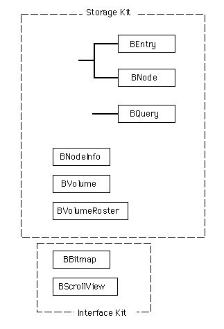

以上の題材をプログラミングするために、BeOSのAPIが提供しているクラスのうち、主に以下のものを利用します。
●BEntry(Storage Kit)
●BNode(Storage Kit)
●BNodeInfo(Storage Kit)
●BQuery(Storage Kit)
●BVolume(Storage Kit)
●BVolumeRoster(Storage Kit)
●BBitmap(Interface Kit)
●BScrollView(Interface Kit)
これらのクラスの間の階層関係を、図9.1に示します。

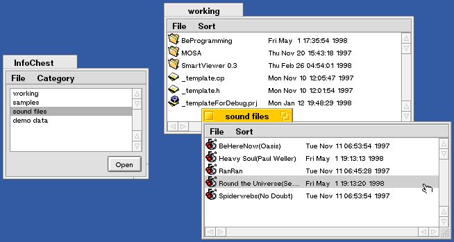

プログラミングの説明に使うサンプルアプリケーションは、全部で二つ用意しています。9.1節では、ファイル検索を行うアプリケーションを示します。それから、9.3節ではファイルやフォルダにキーワードを付けて管理するアプリケーションを示します。このアプリケーションには、9.1節のファイル検索アプリケーションの機能を取り込んでおり、簡単なドキュメント管理ツールとして利用することができます。
9.3節で示すサンプルアプリケーションは、これまで説明に使ってきたものに比べると多少大がかりで、この本のサンプルの中で一番大きなものです。それでも、アプリケーションのファイルサイズは約70KBしかなく、BeOS付属の機能限定版CodeWarriorで作成することが可能です(注9-1)。キーワードによるドキュメント管理機能を持った、高度なアプリケーションでもこの程度の小ささで済むのは、BeOSが提供する高機能のファイルシステム(BeFS)のおかげです。BeOSのファイルシステムについては3.4節でも説明しましたので、その内容を忘れてしまった人は、この後の説明へ進む前に、もう一度読み返してみるのもよいでしょう。

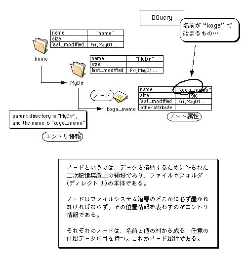

まず、BeFSが提供するファイル検索機能について紹介します。BeFSは、他のOSのファイルシステムと同様に階層構造を持っており、ディレクトリ(フォルダ)とファイルによって階層木を構成します。階層木はディレクトリで枝分かれし、それぞれの枝の末端、つまり葉にあたるのがファイルです。また、階層木の頂点はルートファイルシステム("/")であり、その下にはマウントされたボリュームが繋がります。この様子は、デスクトップの“Disks”アイコンからファイル階層をたどっていくと分かりやすいでしょう。“Disks”の下にはマウントされたボリュームがあり、それぞれのボリュームの下には、その中に保存されているフォルダやファイルの階層があります。
BeFSは、ファイルシステムが構成する階層木の枝や葉、つまりフォルダやファイルに対し、強力な検索機構を提供します。この検索において、フォルダとファイルはどちらも階層木の節点(ノード)として平等に扱われるため、それらを区別する必要はありません。すべてのフォルダとファイルは、三つの基本属性、すなわち名前とサイズと最終更新日時を持ち、これをキーとして検索できます。それだけではなく、個々のフォルダやファイルに対して任意の属性を設定し、設定した属性をキーとした検索を行うことができるのです。これは、MacOSやWindows、またUnix系のOSなど従来のOSに比べると、大きな特徴です。
たとえば、MacOSでもファイルに対する検索機能は提供されていますが、検索キーとして使えるのは、名前やサイズや最終更新日時など、あらかじめシステムによって定義された属性だけです。BeOSのように、アプリケーションが独自に定義した属性を検索に利用することはできません。それどころか、ファイルやフォルダに対して任意の属性を定義し、それを設定できる機能自体、従来のOSにはなかったものです。9.3節の説明で使う“InfoChest”というサンプルアプリケーションでは、この機能を利用してファイルやフォルダにカテゴリを示すキーワードを付け、キーワードによる分類管理を行います。これは、「キーワード」という属性を定義して、任意のファイルやフォルダに対してそれを設定できるからこそ実現できたものです。
また、検索条件が文字列で表現されるのもBeFSの特徴です。たとえば、「名前が“koga”で始まるもの」という条件は、“(name=="koga*")”という文字列で表わされます(注9-2)。これをBeFSのファイル検索APIに渡せば、その通りの検索を行ってくれます。検索条件を文字列で表現できるので、ファイルに保存しておいて後で同じ内容の検索を行うのも、簡単にできます。BeFSのファイル検索機能を利用したツールの代表例にTrackerの検索パネルがありますが、実際に、Trackerの検索パネルでは検索に使った条件文をファイルに保存しておくことが可能です。データベースの用語では、検索内容を指定する条件文のことを「問い合わせ文(クエリー)」と呼びますが、BeFSでも検索条件文を指して「クエリー(query)」と呼んでいます。

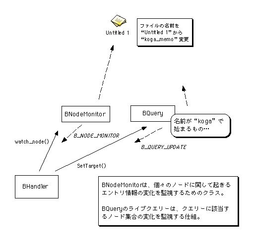

BQueryクラスは、クエリーの作成と検索の実行に加えて「ライブクエリー」機能を持っているのが大きな特徴です。ライブクエリーというのは、検索によって見つかったノードが削除されたり、検索条件に合うノードが新たに作成されたりした場合に、それを通知してくれる仕組です。9.3節のサンプル(InfoChest)では、ライブクエリーを利用してファイルやフォルダの削除や作成を検出し、それを表示に反映するようにしています。

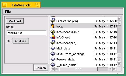

9.1.3  FileSearchの外部仕様
サンプルアプリケーションに関する説明の手始めとして、その外部仕様、つまりユーザに提供する機能を述べます。図9.2が、これから説明する“FileSearch”という名前のサンプルを動かした様子です。
図 FileSearchのスクリーンショット
図[9.2] FileSearchのスクリーンショット
このアプリケーションの外部仕様は、以下の通りです:
・起動すると、ファイル検索用のウィンドウを開く。
・ファイルの名前とサイズ、および最終更新日時をキーとして検索を行い、検索結果を表示する。
・検索結果の表示欄には、ファイル名と最終更新日時、およびファイルのアイコンをリスト表示する。
この外部仕様と図9.2のスクリーンショットだけではFileSearchアプリケーションの動きが分からない場合は、実際に動かしてみて下さい。FileSearchのソースファイルは、付録に付けたサンプルコード集の“9.1_FileSearch”というフォルダに入っています。また、「1998年4月30日以降に更新されたファイル」をFileSearchで検索する手順を以下に示しますので、FileSearchを動かす場合の参考にしてみて下さい。
1.)FileSearchのアイコンをダブルクリックして起動して下さい。図9.2のような検索パネルが開かれます。
2.)ウィンドウの左上隅にあるポップアップメニューから、“Modified”という項目を選択して下さい。起動直後では、“Name”という項目が選択されています。“Modified”を選択すると、ポップアップメニューの下にあるテキスト表示が“after”に変わるはずです。
3.)次に、その下にある入力フィールドへ“1998-4-30”とタイプ入力して下さい。以上で、検索条件として「1998年4月30日以降に更新されたもの」を指定したことになります。なお、FileSearch内部では、指定された条件に合うノードのうち、ファイルだけを探すようになっています。
4.)検索条件の入力が終わったら、“Search”というラベルの付いたボタンをクリックして下さい。検索始まり、見つかったファイルが次々にリストボックスへ追加されていきます。
5.)入力フィールドの下にある“On:”というラベルのポップアップメニューは、検索するボリュームを指定するものです。アプリケーションの起動直後は“All disks”という項目が選択されており、全てのボリュームに対して検索を行います。複数のボリュームがある場合、そのうちの一つだけをメニューから選択することが可能です。
6.)リストボックスに表示されたファイルを選択し、“File”メニューから“Open”を選択すると、ファイルを開きます。また、リスト上でダブルクリックしても開くことができます。“Open”ではなく“Open Parent”を選択するか、またはオプションキーを押しながらダブルクリックすると、そのファイルが入っているフォルダを開いてくれます。
以上の手順を読むと分かるように、FileSearchの使い方はTrackerの検索パネルに似ています。実は、Trackerの検索パネルが持っている機能のうち、一部だけを真似て作ったのがFileSearchなのです。

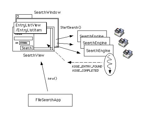

上に述べた説明だけでは、それぞれのクラスがどのように連携してファイル検索が行われるのかが分かりにくいかも知れませんね。9.1.2で述べたファイル検索の手順に対し、それぞれのクラスがどう働くのかを以下に示します。ソースを読む際の参考にしてみて下さい。
a.)BQueryクラスのインスタンスを生成(手順の(1))
SearchEngineクラス、およびRetrieverViewクラスが行います。SearchEningeは、検索処理を実行するためにBQueryオブジェクトを生成します。一方、RetrieverViewクラスではクエリーを作成するために使います。RetrieverViewクラスがSearchEngineにクエリーを渡す時は、BQueryクラスのGetPredicate()メソッドを使って取得したクエリー文字列を渡しています。
なお、SearchEngineとRetrieverViewとで別々のBQueryオブジェクトを持つのは、RetrieverViewでは検索対象にするボリュームの数だけSearchEngineのインスタンスを生成して検索を行うため、両者の間で一つのBQueryオブジェクトを共有するわけにはいかないからです。
b.)BQueryクラスによるクエリーの作成(手順の(2)~(4))
SearchViewクラスのMakeupQuery()メソッドで行います。このメソッドは、“Search”ボタンがクリックされた時にRetrieverViewクラスStartSearch()メソッドから呼び出されます。
c.)BQueryクラスによる検索処理の実行と結果の取り出し(手順の(5)と(6))
SearchEngineクラスが行います。SearchEngineクラスでは、StartSearch()メソッドの中でBQueryオブジェクトにクエリーと検索対象ボリュームをセットし、それから検索用のスレッドを起動します。このスレッドは、SearchEngineのクラスメソッドであるExecSearch()を実行します。ExecSearch()の中では、BQueryオブジェクトに対してFetch()メソッドを呼び出して検索を実行し、それからGetNextEntry()メソッドを繰り返し呼び出して見つかったノードのエントリ情報を取得しています。取得したエントリ情報は、専用の通知メッセージ(KGSE_ENTRY_FOUND)を使って検索の依頼主、つまりRetrieverViewオブジェクトに伝えます。

上に示したリストについて、簡単に説明します。まず、リスト9.2と9.3は、RetrieverViewクラスのソースです。ただし、実装部を載せたリスト9.3の方には、最も重要なメソッドだけを入れています。StartSearch()メソッドでは、ボリュームのリストを引数に受け取り、検索処理を開始します。各ボリュームごとにStartSearchOn()メソッドを呼び出し、SearchEngineオブジェクトを生成して並列に検索していることに注目して下さい。AbortSearch()メソッドは、現在実行中の検索処理を強制終了するためのものです。リスト9.3を読むと分かるように、このメソッドはStartSearch()メソッドからも呼び出されています。これは、検索処理の実行が終わらないうちに新しい検索を指示された場合でも、正しく動作できるようにするためです。試しに、FileSearchで検索を行い、検索が終了しきらないうちに続けて“Search”ボタンをクリックしてみて下さい。特に問題なく動作するはずです。
その次の、リスト9.4はSearchViewクラスのソースです。ただし、クエリーの作成を行うMakeupQuery()メソッドだけを載せました。ソースの他の場所で定義した文字列定数を使っているので分かりにくいかも知れませんが、検索パネルに入力された内容から、クエリーを作成しています。検索キーとして使う属性名はポップアップメニューの選択項目から判定し、属性の値は入力フィールドの内容を使っています。また、検索条件の演算子は、ポップアップメニューの選択項目が変わったときに送られるメッセージコードを記録しておき、それをセットしています。
最後のリスト9.5と9.6は、SearchEngineクラスのソースです。ただし、実装部を載せたリスト9.6には、最も重要なメソッドだけを入れています。RetrieverViewクラスから呼び出されるStartSearch()メソッドでは、検索用のスレッドを生成し、実際の検索処理を行うExecSearch()メソッドの実行に割り当てます。つまり、検索処理をマルチスレッド化しているのです。AbortSearch()メソッドは検索用のスレッドを停止して解放させるもので、検索処理を実行中だった場合にデストラクタから呼び出されます。このメソッドでは、kill_thread()関数を使ってスレッドを終了するのではなく、終了通知フラグ(fQuitting)をセットしてスレッドに終了要求を伝え、スレッド自身に停止処理を行わせています。このようにするのが、安全なスレッドの終了手順です。
また、検索処理用のスレッドが実行するExecSearch()メソッドでは、終了通知に応えてスレッドを終了する際に、exit_thread()を使うのではなく、return文によってメソッドの呼び出しを終了しています。これは、exit_thread()で終了した場合、スタック上に割り付けたオブジェクトが正しく解放されず、その結果エラーを引き起こす可能性があるためです。リスト9.6ではBEntry型の変数(anEntry)とentry_ref構造体の変数(aRef)を宣言してスタック上に割り付けていますが、exit_thread()を使った場合、これらのデストラクタが呼び出されないために問題を引き起こします。
ExecSearch()メソッドは、検索によって見つかったノードのエントリ情報を取り出し、メッセージを送って検索の依頼主に渡します。検索処理が終わったら、SearchCompleted()メソッドを呼び出して依頼主に知らせます。依頼主、つまりRetrieverViewオブジェクトは、検索の終了通知を受け取るとSearchEngineオブジェクトを解放し、検索処理を完了するのです。

まず、ファイルやディレクトリ、すなわちファイルシステム階層のノードに関する三通りの情報について整理します。三通りというのは、エントリ情報とノード本体、それからノード属性です。Storage KitのAPIとこれらの関係は、それぞれ以下のようになっています。
■エントリ情報
BEntryクラス、またはentry_ref構造体によって表現されます。あるノードについて、その名前と親ディレクトリを対にしたものです。つまり、ファイルシステム階層におけるノードの位置を与える情報ですが、単なるパス名とは違います。Unix系OSに詳しい人であれば、dirent構造体と等価なものだと考えて下さい(注9-6)。
■ノード本体
BNodeクラスによって表現されます。ノードが持つデータにアクセスする手段を与えるものです。Unix系OSに詳しい人であれば、BNodeクラスのインスタンスはファイルディスクリプタと同じものだと考えて下さい。事実、BNodeクラスはファイルディスクリプタをデータメンバに持っており、インスタンスを一つ作ると、それが表わすノードに対するファイルディスクリプタを一つ生成します。
■ノード属性
BNodeクラス、およびBNodeInfoクラスによって表現されます。ノード本体のデータとは別の、ノードと関連づけられた付属データの集まりです。ノード属性は名前と値の対から成り、それぞれのノードは任意個数の属性を持ちます。つまり、ノードに対して任意の属性を追加することが可能です。このノード属性を利用できるのが、BeFSの大きな特徴です。BeFS内部には属性を格納するための専用の領域があり(注9-7)、属性にアクセスするAPI内部では、その領域にアクセスして処理を行います。
これら三つの情報の間には、次の関係があります。
a.)ノード本体にアクセスするには、そのエントリ情報が必要である。
BNodeクラスのインスタンスを初期化するには、BEntryオブジェクトまたはentry_ref構造体を渡し、ノードのエントリ情報を指定します。
b.)ノード属性にアクセスするには、ノード本体が必要である。
ノード属性をアクセスするには、BNodeオブジェクトのメソッドを使うか、またはBNodeInfoクラスを利用します。BNodeInfoクラスのインスタンスを初期化するには、BNodeオブジェクトが必要です。
c.)ノードを削除するには、BEntryクラスのメソッドを呼び出す。
ファイルやフォルダを削除するには、それらと関連づけたBEntryオブジェクトを生成し、そのオブジェクトに対してRemove()メソッドを呼び出します。
つまり、ノード本体やノード属性にアクセスするには、必ずエントリ情報が必要なのです。それぞれのノードは位置情報、つまりエントリ情報を持っており、エントリ情報によって各ノードを特定します。エントリ情報を使わずに、直接ノードを指定する手段はありません(注9-8)。
前の節で説明したBeFSのノード検索機構では、ノード属性を使って検索条件に合うノードを探し、そのエントリ情報を返します。ノード本体の情報ではなくエントリ情報を返すのは、上で述べたようにノード本体を直接指定する手段がないからなのです。エントリ情報とノード、およびノード属性の関係をモデル化したものを、図9.4に示します。
図 ノード本体とノード属性、およびエントリ情報の関係
図[9.4] ノード本体とノード属性、およびエントリ情報の関係
※ノード属性をキーとした検索のイメージもつかめるように図式化

さらに、ライブクエリーに加え、個々のノードに対して監視を行う仕組も提供されています。ノードの監視には、Storage KitのBNodeMonitorクラスを使います。このクラスでは、指定したノードの名前や所属ディレクトリなど、エントリ情報に変化が起きると、そのことを知らせるメッセージを送ってくれます。図9.5に、BQueryによるライブクエリーとBNodeMonitorによるノード監視の様子を示します。
図 ライブクエリーとノード監視
図[9.5] ライブクエリーとノード監視
Trackerの検索パネルでは、検索した結果を表示するクエリーウィンドウがライブクエリーとノード監視機構を利用しています。検索によって見つかったファイルやフォルダに変更があると、即座に表示を更新するのが特徴ですが、それは上に述べたStorage KitのAPIを利用しているからなのです。

この節では、この章で説明したBeFSとStorage Kitの機能を利用して簡単なドキュメント管理を行う、“InfoChest”と名付けたアプリケーションのサンプルを示します。このアプリケーションが70KBあまりのサイズしかないのを見れば、BeOSのAPIがいかに高機能でシンプルなものかが実感できるでしょう。
9.3.1  InfoChestが利用するAPI
InfoChestについて説明する前に、それが利用しているAPIを紹介しておきます。このアプリケーションでは、9.1節のFileSearchでは使っていなかった以下のAPIを利用しています。

InfoChestでは、キーワードを付けたファイルやフォルダが削除された場合、それを即座に表示へ反映できるよう、BQueryクラスのライブクエリー機能を利用しています。この機能を利用するには、単にBQueryクラスのSetTarget()メソッドを呼び出し、メッセージの送り先と関連づけたBMessengerオブジェクトを渡すだけです。
■ドラッグ&ドロップのサポート
InfoChestでは、ウィンドウとウィンドウの間でファイルやフォルダをドラッグ&ドロップできるようにしています。実は、ドラッグ&ドロップの仕組はInterface Kitが提供するフレームワークに組み込まれていますので、フック関数を再定義するだけで対応できます。
まず、ビュー部品が表示しているデータをドラッグして移動できるようにするには、BViewがフック関数として提供しているInitiateDrag()メソッドを再定義します。このメソッドを再定義し、BViewクラスのDragMessage()メソッドを呼び出せば、ドラッグ処理が行われます。実は、前の節のリスト9.11に示したEntryListViewクラスはドラッグ対応しています。ドラッグ処理の例を見るには、こちらを参照して下さい。
次に、ドロップされたデータを受け取る場合は、ビューまたはウィンドウのクラスでMessageReceived()メソッドを再定義します。BMessageクラスにはWasDropped()というメソッドがあり、これを使うと、ドラッグ&ドロップによって受け取ったメッセージなのかどうかを判定できます。ドロップされたメッセージであることが分かったら、後はBMessageクラスのメソッドを使ってデータを取り出します。
以上が、InfoChestで新たに使うAPIです。次に、BNodeクラスを使ったノード属性の設定と、ノード属性に対するインデックスの作成手順を説明します。これらは、以下の手順で行います。

9.3.2  InfoChestの外部仕様
必要な説明が終わったので、サンプルアプリケーションの説明に移ります。説明の手始めとして、外部仕様を述べます。図9.6が、これから説明する“InfoChest”という名前のサンプルを動かした様子です。
図 InfoChestのスクリーンショット
図[9.6] InfoChestのスクリーンショット
・起動すると、カテゴリの一覧表示ウィンドウを開く。このウィンドウを使って、カテゴリの追加と削除を行う。
・カテゴリとは、ファイルやフォルダに対して一つだけ設定できるキーワードである。それぞれのカテゴリに所属するファイルやフォルダ、つまりカテゴリを設定したものを一覧表示するウィンドウ(「ドキュメント一覧ウィンドウ」)を開く。
・FileSearchと同様の機能を持つ検索パネルを開き、ファイル検索を行うことができる。見つかったファイルは、検索パネルからカテゴリのドキュメント一覧ウィンドウにドラッグ&ドロップすると、カテゴリが設定される。
・あるカテゴリに所属するファイルやフォルダに対して別のカテゴリを設定し直す場合は、ドキュメント一覧ウィンドウの間をドラッグ&ドロップで移動するだけでよい。
この外部仕様と図9.6のスクリーンショットだけではInfoChestアプリケーションの動きが分からない場合は、実際に動かしてみて下さい。InfoChestのソースファイルは、付録に付けたサンプルコード集の“9.3_InfoChest”というフォルダに入っています。また、“test”というカテゴリを作り、フォルダに対してカテゴリを設定する手順を以下に示しますので、InfoChestを動かす場合の参考にしてみて下さい。
1.)InfoChestのアイコンをダブルクリックして起動して下さい。“InfoChest”というタイトルのウィンドウが開かれます。これが、カテゴリの一覧表示ウィンドウです。
2.)ウィンドウの“Category”メニューから“Add...”という項目を選択して下さい。ダイアログが開かれ、新しく追加するカテゴリを入力するよう求められます。
3.)カテゴリ登録用のダイアログで、入力フィールドに“test”とタイプ入力して“OK”ボタンをクリックして下さい。“test”というカテゴリが登録され、(1)で開かれた一覧表示ウィンドウに表示されます。
4.)カテゴリの一覧表示ウィンドウにあるリストボックスで、“test”という項目をダブルクリックして下さい。“test”というタイトルのウィンドウが開かれます。このウィンドウが、ドキュメント一覧ウィンドウです。
5.)Trackerを使って、適当な場所に“Test”という名前のフォルダを作って下さい。作ったら、そのフォルダを(4)で開いたドキュメント一覧ウィンドウにドラッグ&ドロップして下さい。
6.)ドロップしたフォルダがあるボリュームには、InfoChestが定義した属性のインデックスが存在しないため、インデックスを作成してもよいか確認するダイアログが開かれます。“OK”ボタンをクリックしてインデックスを作成して下さい。
7.)“Test”フォルダにカテゴリが設定され、ドキュメント一覧ウィンドウに表示されます。
8.)“test”カテゴリに登録したフォルダを、ごみ箱に移動し、ごみ箱を空にしてみて下さい。ドキュメント一覧ウィンドウの表示から、そのフォルダが消えるはずです。InfoChestはライブクエリー機能を利用しているので、カテゴリを設定したファイルやフォルダを削除すると、自動的に表示に反映されるのです。
InfoChestでは、ドキュメント一覧ウィンドウを開くたびにカテゴリをキーとした検索を行います。このため、登録したファイルやフォルダを移動してしまっても、それを追跡できます。ただし、個々のノードに対する監視は行っていないため、ウィンドウを開いている間にファイルやフォルダを移動したり、名前の変更を行った場合は追跡できません。その場合は、一度ドキュメント一覧ウィンドウを閉じ、もう一度開いて再検索して下さい。

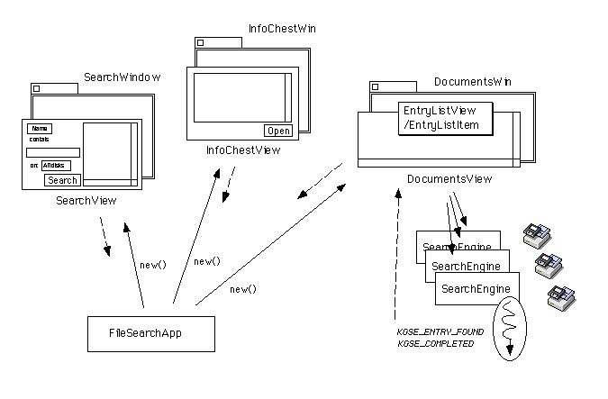

9.3.3  InfoChestのモジュール構成
InfoChestアプリケーションの動きが分かったら、次はその内部を見てみましょう。図9.7に、InfoChestのモジュール構成を示します。
図 InfoChestのモジュール構成
図[9.7] InfoChestのモジュール構成
図9.7に示したモジュールのうち、カテゴリの管理とノードに対する属性設定を行うのがCategorizerクラスです。以下に、図9.6に示したクラスの概要を述べます。
■InfoChestApp
InfoCestAppのアプリケーションクラス。カテゴリの一覧表示ウィンドウとドキュメント一覧ウィンドウ、および検索パネルの管理を行います。
■Categorizer
カテゴリ情報の管理と、ノードに対する属性設定を行います。カテゴリのリストをデータメンバとして持ち、アプリケーションの初期設定ファイルに記録して保存します。初期設定ファイルの利用例として見ることもできるでしょう。
■InfoChestWin
カテゴリ一覧表示ウィンドウで使っているウィンドウクラス。“Category”メニューに応答します。
■InfoChestView
カテゴリの一覧表示ウィンドウで使っているビュークラス。カテゴリを一覧表示するリストボックスの選択操作と、“Open”ボタンのクリックに応答します。
■DocumentsWin
ドキュメント一覧ウィンドウで使っているウィンドウクラス。これまでの章のサンプルと共通に使っている、RegularWindowのサブクラスとして実装しています。BWindowクラスが提供しているフック関数のうち、MenusBeginning()とMessageReceived()を再定義しており、前の節のFileSearchアプリケーションと共通に使っているRetrieverViewクラスと連携して動作します。
■DocumentsView
RetrieverViewのサブクラスです。MakeupQuery()メソッドを再定義し、自分に関連づけられたカテゴリが設定されたファイルやフォルダを検索して表示します。
■SearchWindow
検索パネル用のウィンドウクラスです。前の節のFileSearchアプリケーションで使っていたものと殆ど同じですが、MonoWindowクラスではなくRegularWindowクラスを継承するように変更しました。
なお、SearchViewとEntryListViewおよびEntryListItem、それからSearchEngineクラスはFileSearchアプリケーションと同じですので、ここでは省略します。
上に述べた説明だけでは、それぞれのクラスがどのように連携してドキュメント管理が行われるのかが分かりにくいかも知れませんね。InfoChestアプリケーションが実現しているドキュメント管理機能のうち、特にドキュメントの登録と登録解除、およびライブクエリーによる表示の更新について、それぞれのクラスの働きを以下に示します。ソースを読む際の参考にしてみて下さい。
a.)ドキュメントの登録
DocumentsViewクラスとCategorizerクラスが行います。ドキュメント一覧ウィンドウにファイルやフォルダのアイコンをドラッグ&ドロップするか、または“File”メニューの“Add Document...”項目を選択してオープンダイアログを開き、ファイルやフォルダを指定すると、DocumentsViewクラスのRefsReceived()メソッドが呼び出されます。このメソッドの中から、CategorizerクラスのAttachCategory()メソッドを呼び出してカテゴリの属性を設定します。
b.)ドキュメントの登録解除
DocumentsViewクラスとCategorizerクラスが行います。ドキュメント一覧ウィンドウで“File”メニューの“Remove Document”項目を選択すると、DocumentsViewクラスのRemoveSelected()メソッドが呼び出されます。このメソッドの中からCategorizerクラスのDetachCategory()メソッドを呼び出し、カテゴリの属性を削除します。
c.)ライブクエリーによる表示の更新
DocumentsViewクラスとRetrieverViewクラス、およびSearchEngineクラスが行います。DocumentsViewクラスは、ウィンドウに貼りつけられてAllAttached()メソッドが呼び出されると、StartSearch()メソッドを呼び出して全てのボリュームに対する検索を開始します。この時、RetrieverViewクラスのStartSearch()メソッドを呼び出し、その第二引数にtrueを渡します。これはライブクエリーを行うかどうかを指定するもので、RetrieverViewクラスがSearchEngineクラスのStartSearch()メソッドを呼び出す時に渡されます。
SearchEngineクラスでは、ライブクエリーを行うように指示されるとBQueryオブジェクトに対してSetTarget()メソッドを呼び出し、ライブクエリー動作を開始させます。この時、通知メッセージの送り先には検索処理の依頼主、つまりDocumentsViewオブジェクトを指定します。なお、ライブクエリーによる通知メッセージはDocumentsViewに届きますが、実際の処理は、DocumentsViewクラスが継承しているRetrieverViewクラスで行われます。
RetrieverViewクラスでは、ライブクエリーによる通知メッセージ、つまりB_QUERY_UPDATEメッセージを受け取るとEntriesChanged()メソッドを呼び出し、一覧表示の内容を更新します。

上に示したリストについて、簡単に説明します。まず、リスト9.8と9.9は、Categorizerクラスのソースです。ただし、実装部を載せたリスト9.9の方には、重要なメソッドだけを入れています。LoadCategories()とSaveCategories()は、カテゴリ情報のロードとセーブを行うメソッドです。登録されたカテゴリはInfoChestアプリケーションの初期設定ファイルに保存し、アプリケーションを起動した時にロードされるようになっているのです。なお、ファイルに対するデータの入出力を行うAPIはまだ説明していませんので、リスト9.9ではANSI標準の関数を使っています。fopen()関数でファイルを作成して開き、fgets()関数とfputs()関数を使って入出力を行っています。
CheckIndex()は、カテゴリを設定する属性のインデックスがあるかどうかを調べるメソッドです。引数で指定されたボリュームにインデックスがない場合に、ユーザに確認したうえで作成します。ノード属性の設定と削除は、AttachCategory()メソッドとDeatchCategory()メソッドで行います。この二つのメソッドは、それぞれBNodeクラスのWriteAttr()メソッドとRemoveAttr()メソッドを呼び出します。また、MakeQueryFor()はカテゴリ検索のクエリーを作成するメソッドで、DocumentsViewクラスのMakeupQuery()メソッドから呼び出されます。
その次のリスト9.10は、DocumentsViewクラスのソースです。ただし、クエリーの作成を行うMakeupQuery()メソッドと、それからファイルやフォルダのドラッグ&ドロップに応答するための三つのメソッドだけを載せました。MakeupQuery()は、CategorizerクラスのMakeQueryFor()メソッドを利用しているだけです。ファイルやフォルダをドラッグ&ドロップされた場合は、それを知らせるメッセージが届くので、MessageReceived()メソッドで処理します。BMessageクラスのWasDropped()メソッドを使えば、渡されたメッセージがドラッグ&ドロップのものかどうかを知ることができます。リスト9.10では、ドラッグ&ドロップによって届いたメッセージであることが分かったら、BMessageクラスのDropPoint()メソッドを使ってドロップされた場所を調べていることに注目して下さい。ドロップされたのがリストビューの中であれば、RefsReceived()メソッドを呼び出し、メッセージによって受け取ったファイルやフォルダにカテゴリをセットします。
ところで、ドキュメント一覧ウィンドウの“File”メニューから“Add Document...”を選択するとオープンダイアログを開きますが、このダイアログでファイルやフォルダを指定した時も、RefsReceived()メソッドが呼び出されるようになっています。実際のソースファイル(DocumentsView.cp)で確認してみて下さい。

上に示したのは、RetrieverViewクラスのソースの一部と、SearchEngineクラスのソースの一部です。ライブクエリーのための処理を行うメソッドだけを載せました。BQueryクラスのSetTarget()メソッドを呼び出してライブクエリーを開始すると、クエリーに該当するノードの集合に変化が起きた時に、それを知らせるメッセージが届きます。リスト9.11でRetrieverViewクラスのMessageReceived()メソッドを見て下さい。ライブクエリーの通知メッセージ(B_QUERY_UPDATE)を受け取った場合は、
EntriesChanged()メソッドを呼び出して処理しているのがわかるでしょう。ライブクエリーの通知メッセージでは、変化の内容を伝えるコード(オペコード)が付随データの項目として渡されます。リスト9.11では、クエリーに該当するノードが新たに加わった場合はリストの表示項目を追加し、またノードが削除された場合はリストの項目を削除しています。
また、リスト9.12に載せたSearchEngineクラスのStartWatching()メソッドでは、
BQueryオブジェクト(fQuery)に対してSetTarget()メソッドを呼び出し、ライブクエリーを開始しています。SetTarget()の引数には検索の依頼主、つまりRetrieverViewオブジェクトを渡し、ライブクエリーの通知メッセージが届けられるようにしています。

■ドラッグ&ドロップのサポート
ドキュメント一覧ウィンドウに対してファイルやフォルダのアイコンをドラッグ&ドロップしたとき、そのエントリ情報を受け取る処理はDocumentsViewクラスで行っています。一方、ファイルやフォルダをドラッグできるようにするための処理は、9.1節で述べたEntryListViewクラスで行っています。BViewクラスがフック関数として提供しているInitiateDrag()メソッドを再定義し、ドラッグされるメッセージにエントリ情報をセットしています。詳細は、EntryListViewクラスのソースファイル(MyLib/GUI/EnttryListView.cp)を見て下さい。
■初期設定ファイル
InfoChestアプリケーションは、登録したカテゴリのリストを初期設定ファイルに記録して保存します。リスト9.9を見ると分かるように、Storage Kitのfind_directory()関数を使って初期設定ファイルの保存フォルダ情報を取得しています。この手続きは、システムで定義されたフォルダのパス名を返してくれるものです。リスト9.9では、そのマシン全体で有効な初期設定情報を格納するフォルダのパスを取得しています。これについて、少し説明しておきましょう。
リスト9.9では“B_COMMON_SETTINGS_DIRECTORY”を指定してfind_directory()関数を呼び出していますが、アプリケーションによっては、ユーザに固有な情報を格納する“B_USER_SETTINGS_DIRECTORY”を指定すべきです。現在のBeOSではマルチユーザ環境をサポートしていないため、これれはどちらも同じフォルダのパス、つまり/boot/home/config/settingsを返します。しかし、将来マルチユーザ環境がサポートされることになった場合のことを考えて、今のうちから対応しておく方が良いでしょう。InfoChestアプリケーションでは、一つのノードには一つのカテゴリしか設定できないという制限があるため、登録されたカテゴリ情報をマシン全体で大域的にすべきだと考えて“B_COMMON_SETTINGS_DIRECTORY”を指定しています。
