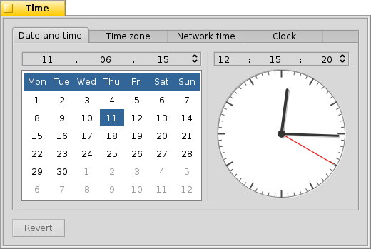

index Date & Heure
Sur la gauche, vous pouvez régler le jour du mois en cliquant simplement dessus dans le calendrier. Vous pouvez changer le mois et l'année en cliquant dessus, en utilisant les flèches haut / bas à droite ou les touches fléchées de votre clavier.
L'heure, à droite, se règle de la même manière. mais vous pouvez aussi déplacer directement les aiguilles de l'horloge.

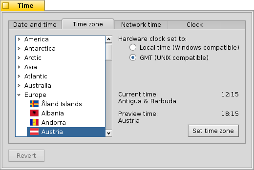

index Fuseau horaire
Simply find and choose your country in the list of continents and press Set time zone. For countries with more than one time zone you'll have to expand one level deeper.
To the right you'll find the time of the currently set time zone and the preview time of the the zone you've chosen.
Also on the right side is a setting for the hardware clock of your computer. There are two modes for the clock:
Local Timeto display your local time, which you normally want if you dual-boot into Windows.
GMTpour afficher l'heure d'après la référence de Greenwich, ce qui est le réglage compatible UNIX.
