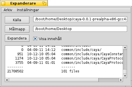

Expanderaren är ett litet verktyg som kan packa upp några av de vanligaste arkivformaten, exempelvis zip, gzip, bzip2, rar och tar.gz.
Dubbel-klicka på ett arkiv för att starta Expanderaren:
| ALT O | öppnar en fildialog för val av arkiv att packa upp. | |
| ALT D | öppnar en dialogruta för val av målmapp. | |
| ALT E | startar uppackningen. Kan avbrytas med ALT K. |
Du kan visa/gömma arkivets innehåll genom att bocka för/av Visa innehåll, eller använda tangentkombinationen ALT L.
Expanderaren kan bara packa upp hela arkiv.
Du kan inte expandera individuella filer eller lägga till/ta bort filer från ett arkiv.

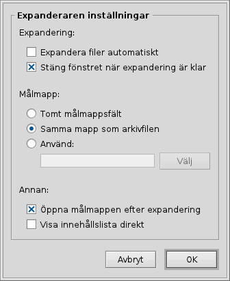

or ALT S opens a preference panel that offers some useful settings to adjust Expander's behavior.
The options are all self-explanatory:
