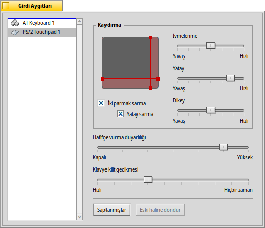

İzleme Dörtgeni
Kırmızı dikey ve yatay çizgileri sürükleyerek kaydırma yapabileceğiniz alanı (hafif kırmızımsı bölüm) ayarlayabilirsiniz. Parmağınızı bu belirleyeceğiniz alanlarda hareket ettirmek içinde bulunduğunuz pencereyi aşağı-yukarı kaydıracaktır.
Sağ yanda genel kaydırma ivmelenmesini ve dikey/yatay kaydırma hızını ayarlayabileceğiniz kaydırma çubukları bulunmaktadır.
İvmelenme ayarı bir kaydırma alanında parmağınızı hızlıca hareket ettirdiğinizde ekranda ne kadar kaydırma olacağını belirler. Kaydırma hızı ise normal parmak hareketlerinde ekrandaki kaydırmanın ne kadar hızlı olacağını ayarlar.
Below the touchpad graphic are checkboxes to enable for vertical and horizontal scrolling. Move two fingers in parallel vertically or horizontally to move the scrollbars of a window.
If you feel comfortable using this feature, you can dispense with setting scroll areas and instead use the whole pad for normal navigation.
Then comes another slider to set the . If your taps keep getting ignored, increase the sensitivity. If the system registers clicks all the time, while all you want is to move the mouse pointer, try decreasing it.
Finally, you can set a . If you accidentally tab your touchpad while typing and thereby move the text insert cursor, try to decrease the lock delay.
