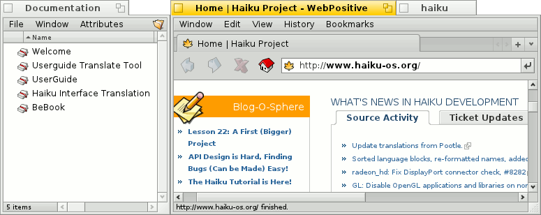

Haiku'nun kullanıcı arabirimi pencerelerin üst bölümünün başlık çubuğu değil de bir sekme çubuğu olduğunu hatırlatan benzersiz bir özelliğe sahiptir. Bu özelliğe biz "Yığma ve Döşeme" diyoruz.

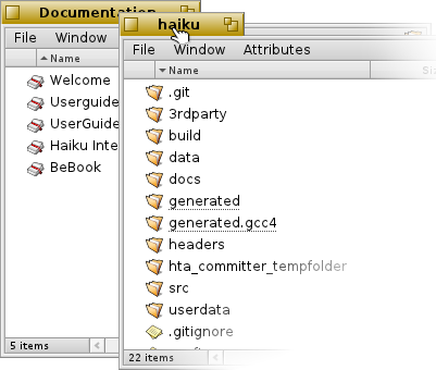

Aşağıdaki örnekte yer imlerini gösteren bir İzleyici penceresi, haiku kaynak klasörü ile yığılmış başka bir WebPositive penceresinin soluna döşenmiş görünüyor. Bu canlandırmada kullanıcı üst üste yığılmış pencere sekmelerine tıklayarak birini veya öbürünü öne getiriyor.
Bu biçimde bağlı pencere grupları birlikte taşınabilir veya boyutlandırılabilir - üzerinde çalıştığınız projeleri böylece düzgünce ayırabilirsiniz. Pencere karmaşasında arama yapmak yerine örneğin bir düzenleyici ve İzleyici penceresini, belki ilgili bir e-postayı vb. üst üste yığabilir veya yan yana döşeyebilirsiniz.
Düzenleme işleminin kendisi ekseriyetle kolaydır: Bir pencerenin sekme çubuğuna tıklayıp sürüklerken OPT düğmesine basılı tutun ve üzerine yığacağınız pencere sekmesinin üzerine getirin. Renk değişikliğini gördüğünüzde fare düğmesini bırakın.

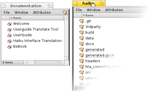

"Yığma", pencereleri birbirlerinin üzerine koyup sekmeli duruma getirmektir.
OPT, düğmesini basılı tutarken sekmeler üst üste geldiklerinde renk değiştirirler, böylece yığma işlemine hazır olduklarını anlayabilirsiniz.
"Döşeme", pencereleri birbirlerine yatay veya dikey olarak yapıştırmak demektir.
Yığmaya benzer biçimde, OPT düğmesini basılı tuttuğunuzda, yapışması istenen pencere kenarları renk değiştirir ve döşeme işlemini yapabilirsiniz.
Ayırma işlemi de yine aynı biçimde OPT düğmesini basılı tutarken ayrılması istenen ögeyi çekip almakla gerçekleştirilir.

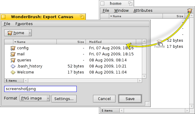

Herhangi bir uygulamada dosya açarken veya kaydederken, aşağıdaki gibi bir panel açılır:
Bu panelde gerekli tüm ögeler bulunmaktadır: Dosya seçmek için geçerli klasörün içeriğinin bir listesi, kaydetme işlemi için bir dosya adı satırı, değişik dosya türleri için bir açılır menü ve ayarları.
Üst klasörlere dosya listesinin üstündeki açılır menüden ulaşabilirsiniz.
Eğer halihazırda bir İzleyici penceresi açıksa herhangi bir dosya veya klasör betimleme simgesini panele sürükleyip bırakabilirsiniz, böylece panel içeriği o klasörün konumuna geçecektir.

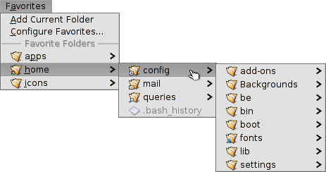

Aç ve Kaydet panellerindeki Favoriler menüsü, en son kullandığınız klasörleri ve sizin sık sık açtığınız konumları ekleyebileceğiniz favori klasörlerinizi içerir. Ufak ok simgesinden de anlaşılabileceği gibi, alt menüleri kullanarak dosya hiyerarşisindeki alt konumlara geçebilirsiniz.
Bir Favori eklemek için istediğiniz konuma geiin ve Favoriler | Geçerli klasörü ekle yapın. Bu andan itibaren bu konum bütün Aç ve Kaydet panellerinde görünecektir. Bir Favoriyi silmek için Favoriler | Favorileri düzenle... yapın ve girdisini silin.
Favoriler /boot/home/config/settings/Tracker/Go/ klasöründe saklanırlar. Bu demek oluyor ki, bu klasöre gidip istediğiniz dosyayı silerek de aynı işlemi yapabilirsiniz.

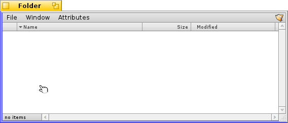

Yinenenler, uygulamaların başka uygulamalar içine entegre edilebilecek kısımlarıdır. Masaüstü Çubuğu'nda Yinelenenleri göster seçeneği etkinleştirildiğinde kullanılabilir uygulamaların sağ alt köşesinde el biçiminde ufak bir tutaç göreceksiniz:
Yinenenleri kullanabileceğiniz en belirgin ber Masaüstü'dür: Tutacı sürükleyip Masaüstü'ne bırakın. Bu andan itibaren bu uygulama Masaüstü'nün bir parçası olarak işlem görür ve uygulamayı yeniden açmanıza gerek kalmaz.
Yinelenen üzerinde sağ tıklama kaynak uygulamanın Hakkında penceresini görebileceğiniz bir seçenek ve yineleneni kaldırabileceğiniz Yineleneni kaldır seçeneğini içerir. Yinelenen'i kaldırmanın başka bir yolu da tutacı Çöp simgesine sürükleyip bırakmadır.
Yinelenen size sorun çıkartıyor ve onu kaldıramıyorsanız ~/config/settings/Tracker/tracker_shelf dosyasını silin. Ancak bu seçenek tüm yinelenenleri Masaüstü'nden kaldıracaktır.
