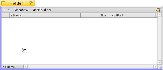

- Il tab giallo offre molto di più che il nome del programma o il nome del file aperto:
- È possibile spostarlo tenendo premuto il tastoSHIFT mentre viene trascinato in un'altra posizione, consentendo di impilare un certo numero di finestre ed accedere ad esse comodamente dal nome del loro tab.
- Si può minimizzare una finestra con un doppio click sul suo tab, (o con CTRL ALT M), è possibile anche avere accesso alle finestre nascoste dalla loro voce nella Deskbar o nel Twitcher.
- Si può mandare una finestra in background con un click destro sul suo tab (o sul suo bordo).
Il pulsante di chiusura.
Il bottone "zoom" (o CTRL ALT Z). Nella maggior parte delle applicazioni, espanderà la finestra alla dimensione massima senza coprire la Deskbar (tieni premuto SHIFT per coprire anche la Deskbar). Ma questo, tuttavia, non è obbligatorio. Le finestre del Tracker, per esempio, verranno ridimensionate per adattarsi nel miglior modo possibile al contenuto.
Il bordo della finestra. Trascinando con il tasto sinistro, la finestra si sposterà. Con il tasto destro, invece, si ridimensionerà.
L'angolo di ridimensionamento.

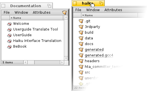

In the example below, a Tracker window with bookmarks is tiled to the left of a WebPositive window, which itself is stacked with another Tracker window showing the source folder haiku. In this animation, the user clicks on the tabs of the stacked windows to alternately bring one or the other to the front.
Connected like this, the group of windows can be moved and resized together - a nice arrangement to work in a more project centric environment. Instead of looking for the right browser window with documentation, editor and Tracker windows and maybe a related email concerning one project you are currently working on, just stack&tile them together.

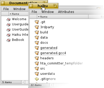

Doing the actual arranging of windows is easy: Hold down OPT while dragging a window by its tab close to another window's tab or border until it's highlighted and release the mouse button.
Lo "Stack & Tile" consiste in due parti.
![]() | "Stacking" is putting windows on top of each other, automatically moving the yellow tabs into position. |
![]() | "Tiling" means gluing windows horizontally or vertically together. |

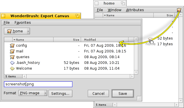

Quando si sta aprendo o salvando un file da un'applicazione, apparirà un pannello come questo:
Offre tutte le caratteristiche più in uso: una lista di file da scegliere dalla cartella aperta, o in caso di un pannello di salvataggio, un campo di testo per inserire il nome del file e un pop-up menu per i differenti formati del file e le impostazioni.
E' possibile accedere alle cartelle superiori con il menu a scomparsa sopra l'elenco dei file.
Se si ha già una finestra del Tracker con il percorso per un file aperto, si può semplicemente trascinare ogni tipo file o la cartella di rappresentazione (ovvero il simbolo all'estremità destra nel menu bar) nel pannello. Questo modifica il pannello nella nuova posizione.
