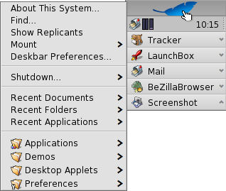

Il menu della Deskbar
Cliccando nella parte alta della deskbar si apre un menu:
Informazioni sul sistema... - Mostra alcune informazioni di base sul sistema le licenze e i crediti del progetto Haiku.
Trova... - Apre la finestra che permette di effettuare le Interrogazioni.
Mostra i replicanti - Mostra e nasconde il piccolo widget Replicante che si utilizza per rimuovere o accedere al menu contestuale.
Monta - Offre le stesse opzioni di quando si clicca con il tasto destro sul desktop (consultare la pagina Montaggio Volumi).
Preferenze di Deskbar... - Apre il pannello per configurare la Deskbar (per maggiori informazioni consultare sotto).
Uscita da Haiku... - È presente sia l'opzione che .
Documenti, Cartelle e Applicazioni recenti - Una lista delle ultime cartelle, documenti e applicazioni aperte (per maggiori informazioni consultare l'argomento qui sotto ).
Applicazioni, Demo, Deskbar Applet e Preferenze - Una lista delle applicazioni installate, le demo, gli applet e i pannelli di preferenze.
Puoi aggiungere collegamenti ad altre applicazioni (o cartelle, documenti, interrogazioni, ecc.) creandoli sul percorso ~/config/settings/deskbar/menu/.

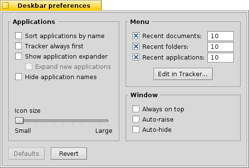

Il pannello di preferenze della Deskbar si divide in tre sezioni.
Applicazioni
Queste impostazioni non hanno un impatto sulle applicazioni installate, ma sul comportamento e sull'aspetto della lista delle applicazioni in esecuzione.
| Disponi la lista delle applicazioni in esecuzione in ordine alfabetico. | ||
| Sebbene l'ordine sia alfabetico, il Tracker occuperà sempre la prima posizione della lista. | ||
| Rende disponibile un piccolo elemento per mostrare/nascondere tutte le finestre di un'applicazione direttamente tramite la sua voce nella Deskbar. | ||
| Le applicazioni appena lanciare avranno le loro finestre automaticamente disposte sotto la corrispettiva voce nella Deskbar. | ||
| Rimuovi le etichette di testo dalla lista delle applicazioni in esecuzione. | ||
| Modifica la dimensione delle icone della lista delle applicazioni in esecuzione. |
Menu
Per quanto alcuni elementi mostrati nella Deskbar non siano modificabili, quelli sotto la voce  possono, invece, essere modificati.
In questa sezione, è possibile scegliere il numero di documenti, cartelle e applicazioni recenti da mostrare nell'apposita voce di menu, così come di mostrarli tutti.
Il pulsante  mostra nel Tracker la cartella ~/config/settings/deskbar/menu/, dove si trovano tutti i file e le cartelle che compaiono nella Deskbar stessa. Quelle predefinite sono , ,  e .
È possibile aggiungere o rimuovere applicazioni, documenti o persino interrogazioni semplicemente copiando/cancellando i file in quella cartella.
Programs installed from a package automatically put an entry into the Deskbar. Depending on the number of packages you have installed, this can become a bit crowded. If you prefer to have total control, and only want to see applications you link there yourself (possibly in categorizing sub-folders), here's how to do it:
You create a link of the menu folder in ~/config/settings/deskbar/ and rename to menu_entries. From Terminal that is achieved with:
Window
Finally, the preferences for the Deskbar window.
| The Deskbar always stays above all other windows. | ||
| The Deskbar pops to the front when the mouse pointer touches where the Deskbar meets the screen edge, and is lowered when it leaves the Deskbar area. | ||
| The Deskbar is reduced to only a few pixels and only pops up if the mouse pointer touches them. |

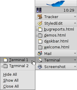

Lista dei programmi in esecuzione
You can change to a specific running application by clicking on its entry in the Deskbar and choosing (one of) its windows from the submenu. By right-clicking you can windows or and with them the entire application.
A SHIFT CTRL click on an application hides all its windows, a CTRL click shows them again.
When using the "expander" setting to show all windows of an application, you can middle-click on a window or app to start a new instance. For example, middle-clicking a running StyledEdit will open a new document window.
Maybe more useful: while holding SHIFT, a middle-click on a window closes it. Handy when you'd like to close some of many open Tracker windows, for example.
Attivando l'espansione nelle impostazioni della Deskbar, è possibile espandere o comprimere l'elenco delle finestre direttamente sotto la voce di un'applicazione.
Di fronte alla finestra di ogni applicazione c'è un simbolo che fornisce informazioni sul suo stato. Un simbolo luminoso significa che la finestra è visibile, un simbolo scuro che è ridotta al minimo. Tre linee di fronte a un simbolo indicano che non è l'attuale area di lavoro.
