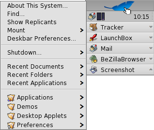

El menú Deskbar ("Barra de Escritorio")
Se abre un menú cuando se hace clic sobre la parte superior de la barra del escritorio:
Acerca del Sistema... - Muestra algo de información básica del sistema, de las licencias y créditos del proyecto Haiku.
Buscar... - Abre el Cuadro de Consultas.
Mostrar Replicantes - Muestra/esconde el pequeño widget Replicante que se usa para trasladarlo, removerlo o accesar a su menú contextual.
Montar - Ofrece las mismas opciones que cuando se invoca al dar clic derecho en el Escritorio (vea Montar Volúmenes).
Preferencias del Deskbar (Barra de Escritorio) - Abre un panel para configurar el Deskbar (mirar abajo).
Apagar - Ofrece la opción de o .
Documentos, Carpetas, Aplicaciones Recientes - Lista de los últimos documentos, carpetas y aplicaciones a las que se ha accedido recientemente (ver abajo).
Applications, Demos, Deskbar Applets, Preferences - Listado de las aplicaciones, demos, applets y preferencias.
Puede añadir enlaces a otros programas (o cualquier carpeta, documento, consulta, etc.) al ponerlas en ~/config/settings/deskbar/menu/.

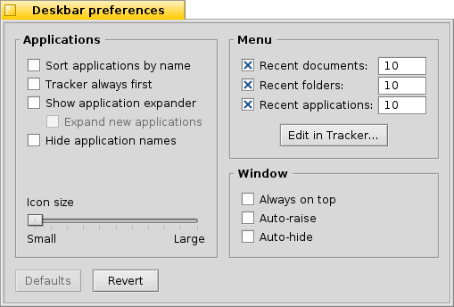

Preferencias de la barra de escritorio
El panel de preferencias del Deskbar se divide en tres secciones.
Aplicaciones
Los ajustes a continuación no aplican para sus aplicaciones instaladas, sino al comportamiento y aspecto visual del listado de aplicaciones ejecutándose.
| Ordena la lista de aplicaciones activas alfabéticamente. | ||
| Aún si el listado está en orden alfabético, Tracker siempre ocupará la primera posición de la lista. | ||
| Muestra un pequeño "widget" para mostrar/esconder todas las ventanas de un programa directamente bajo su nombre en el Deskbar. | ||
| Los programas recién iniciados tendrán sus ventanas automáticamente expandidas bajo su entrada en el Deskbar. | ||
| Quita las etiquetas de texto de las aplicaciones en ejecución. | ||
| Ajusta el tamaño del ícono de las aplicaciones en ejecución. |
Menú
Aunque los primeros incisos del menú de la Barra de Escritorio estan fijos, puede personalizar aquellos que están debajo de .
Aquí puede definir la cantidad de documentos, carpetas y aplicaciones recientes que se muestran en su menú del Deskbar, si es que acaso quiere que aparezcan.
El botón de  abre la carpeta ~/config/settings/deskbar/menu/. Dentro de la carpeta se encuentran los archivos y carpetas que se exhiben en el Deskbar. Las secciones predeterminadas son  (aplicaciones), ,  (applets del Deskbar), y  (preferencias).
Se pueden quitar o agregar secciones, como enlaces a aplicaciones, documentos o incluso consultas, copiando o quitándolos de esta carpeta.
Los programas instalados desde un paquete ponen automaticamente una entrada en el Deskbar. Dependiendo de la cantidad de paquetes que tenga instalados, esto se puede volver algo amontonado. Si prefiere tener control completo, y solamente desea ver las aplicaciones que Ud. pone ahí (tal vez categorizandolas en sub-carpetas), aquí está como hacerlo:
Debe crear un enlace de la carpeta menu en ~/config/settings/deskbar/ y cambiarle el nombre a menu_entries. Desde la Terminal esto se logra con la siguiente orden:
Ventana
Finalmente, la ventana de preferencias del Deskbar.
| El Deskbar siempre permanece encima de las demás ventanas. | ||
| La barra de escritorio salta al frente cuando el puntero del ratón toca el área en donde la barra de escritorio se encuentra con el borde de pantalla y retrocede cuando el puntero deja el área de la barra de escritorio. | ||
| El Deskbar se reduce a unos pocos pixeles y solamente se muestra si el puntero del mouse le toca. |

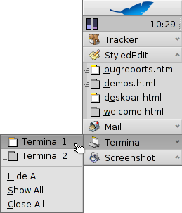

La lista de programas en ejecución
Se puede cambiar a una aplicación concreta en ejecución haciendo clic en su entrada en el Deskbar y seleccionando una de sus ventanas desde el submenú. Dando clic con el botón derecho puede las ventanas o todas.
Un clic junto a SHIFT CTRL sobre cualquier aplicación esconde todas sus ventanas, un clic y CTRL las muestra de nuevo.
Al usar la opción de configuración del «extensor» para mostrar en la lista todas las ventanas de una aplicación, puede hacer clic central sobre la entrada de ventana o de la aplicación para abrir una instancia nueva. Por ejemplo, al hacer clic central sobre una instancia en ejecución de Edición con estilo creará una ventana de documento nuevo.
Algo probablemente más útil es hacer clic central mientras mantiene presionada la tecla MAYÚS sobre una ventana, lo que hará que esta se cierre. Es práctico, por ejemplo, para cerrar varias ventanas de Tracker cuando hay muchas ventanas de Tracker abiertas.
Si se activaron los Expanders en las selecciones del Deskbar, se puede expandir/colapsar la lista de ventanas directamente bajo una entrada de aplicación.
Enfrente de cada ventana de aplicación hay un símbolo que proporciona información sobre su estado. Un símbolo brillante significa que una ventana está visible, uno oscuro, que está minimizado. Tres líneas enfrente a un símbolo muestra que no está en el espacio de trabajo actual.
