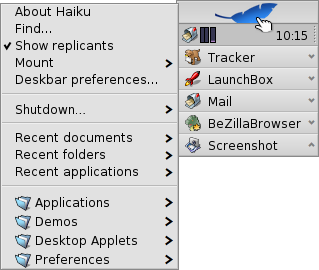

Masaüstü Çubuğu Menüsü
Masaüstü Çubuğu'nun üst kısmındaki düğmeye tıkladığınızda açılan menü:
Bu sistem hakkında... - Kullandığınız sistem hakkında temel bilgiyi ve Haiku projesinin lisansları ve teşekkür ettiği kişiler/kurumlar hakkında bilgi gösterir.
Bul... - Sorgu iletişim kutusunu açar.
Yinelenenleri göster - Yinelenen adı verilen uygulamacıkları ve denetimini gösterir veya saklar.
Bağla - Diskleri bağlama ile ilgili Masaüstü'nde sağ tıklayarak erişebileceğiniz seçenekleri burada da gösterir (Diskleri Bağlama) bölümüne bakın.
Masaüstü Çubuğu tercihleri... - Masaüstü Çubuğu'nu yapılandırmak için panel açar (aşağıya bakın).
Bilgisayarı kapat - veya seçeneklerini sunar.
Son kullanılan belgeler, klasörler, uygulamalar - Son açılan belgelerin, klasörlerin ve uygulamaların bir listesi (aşağıda bölümüne bakın).
Uygulamalar, Demolar, Masaüstü gereçleri, Tercihler - Yüklü olan uygulamalar, demolar, gereçler ve sistem tercihlerinin bir listesi.
Herhangi bir uygulamanın (veya klasör, belge, sorgu vb.) bağlantısını eklemek için onları ~/config/settings/deskbar/menu/ konumuna yerleştirin.

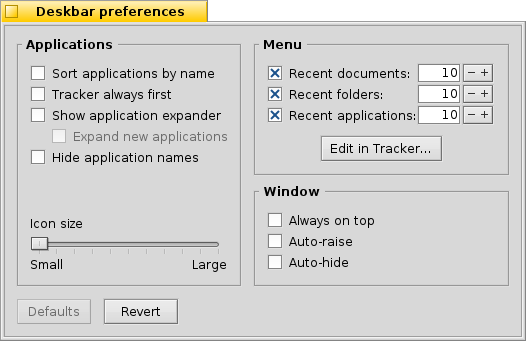

Masaüstü Çubuğu tercihleri üç bölüme ayrılmıştır.
Uygulamalar
Aşağıdaki ayarlar yüklü uygulamalar için geçerli olmayıp çalışmakta olan uygulamaların davranışlarını ve görünümlerini etkiler.
| Çalışan uygulamaları abecesel sıraya dizer. | ||
| Abecesel olarak sıralasanız bile İzleyici her zaman listede ilk olur. | ||
| Masaüstü Çubuğu'nda çalışan uygulamaların pencerelerini göstermek/gizlemek için kullanabileceğiniz ufak bir gereç (ok) sağlar. | ||
| Yeni çalıştırılan uygulamaların pencereleri Masaüstü Çubuğu'ndaki girdilerinin hemen altında belirtilir. | ||
| Çalışan uygulamaların adlarını gizler. | ||
| Çalışan uygulamaların simgelerinin boyutlarını ayarlar. |
Menü
Masaüstü Çubuğu menü girdilerinden ilk birkaçı sabit olmasına rağmen  girdisinin altındakileri özelleştirebilirsiniz.
Buradan görüntülenecek son kullanılan belgelerin, klasörlerin ve uygulamaların Masaüstü Çubuğu'nda görüntülenecek öge sayısını ayarlayabilir veya görünüp görünmeyeceğine karar verebilirsiniz.
 düğmesi ~/config/settings/deskbar/menu/ klasörünü açar. İçinde Masaüstü Çubuğu'nda öntanımlı olarak görüntülenecek dosyaları ve klasörleri görebilirsiniz; öntanımlı olarak bunlar: , ,  ve  klasörleridir.
Bu klasöre kopyalarak veya içinden silerek görüntülenecek uygulamaları, belgeleri ve hatta sorguları belirleyebilirsiniz.
Bir paketten yüklenen programların girdileri kendiliğinden Masaüstü Çubuğu'na eklenir. Yüklü paketlerin sayısına bağlı olarak bu menü biraz kalabalıklaşabilir. Bu klasörler üzerinde tam denetim istiyorsanız (örn. alt klasörler yaratarak) ve yalnızca kendi ekleyeceğiniz girdileri görmeyi yeğlerseniz bunu şöyle yönetebilirsiniz:
menu klasörüne ~/config/settings/deskbar/ içinde bir bağ oluşturabilir ve onu menu_entries olarak adlandırabilirsiniz. Bunu Uçbirim'den yapmak için şu komutu girin:
Pencere
Son olarak, Masaüstü Çubuğu tercihleri:
| Masaüstü Çubuğu her zaman diğer pencerelerin üzerinde kalır. | ||
| Masaüstü Çubuğu'nun ekran sınırı ile buluştuğu noktaya imleç dokunduğu anda Masaüstü Çubuğu öne gelir ve geri çekildiğinde aşağı alınır. | ||
| Masaüstü Çubuğu birkaç piksellik bir alana sıkıştırılır ve yalnızca fare imleci dokunduğunda ortaya çıkar. |

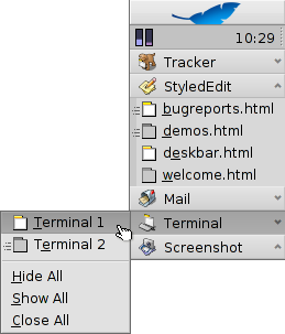

Çalışan uygulamalar listesi
Masaüstü Çubuğu'nda bir uygulamanın adına tıklayıp açılan menüden pencerelerinden birini seçerek o uygulamaya geçiş yapabilirsiniz. Sağ tıklayarak pencereleri yapabilir veya seçeneğiyle uygulamadan tümüyle çıkış yapabilirsiniz.
Uygulama adına SHIFT CTRL düğmelerini basılı tutarak basmak o uygulamanın tüm pencerelerini gizler, CTRL düğmesi ile tıklama yeniden gösterir.
"Genişletici" ayarı etkinken bir pencereye veya uygulamaya orta fare düğmesi ile tıklayarak yeni bir uygulama penceresi veya oturumu başlatabilirsiniz. Örneğin, çalışmakta olan bir StyledEdit girdisine orta fare düğmesi ile tıklamak yeni boş bir belge açar.
Başka bir seçenek olarak: SHIFT düğmesini basılı tutarak orta fare düğmesi ile tıklarsanız o pencereyi kapatırsınız. Örneğin çok fazla açık İzleyici penceresi varsa kapatmada kullanışlı olabilir.
Masaüstü Çubuğu tercihlerinde "Genişletici"leri etkinleştirdiyseniz uygulamaların pencere listesini uygulama adının yanındaki oka tıklayarak gizleyebilir veya gösterebilirsiniz.
Her uygulama penceresinin baş kısmında o pencerenin durumunu gösteren bir simge vardır. Parlak bir simge o pencerenin görünür olduğunu belirtir, eğer soluksa o pencere gizlenmiş demektir. Simgenin önünde üç nokta varsa o pencere başka bir çalışma alanında demektir.
