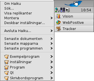

Deskbar's meny
Längst upp i Deskbar finns en knapp med ett löv. Klicka på den för att öppna Deskbar's meny:
![deskbar.png](images/deskbar-images/deskbar.png)
Om Haiku - Visar grundläggande information om sytemet, licenser och dess upphovsmän.
Sök... - Öppnar Sök dialogfönstret.
Visa replikanter - Visar/gömmer Replikanternas handtag, med vilken du kan flytta, ta bort och komma åt replikanternas meny.
Montera - Erbjuder samma alternativ som vid höger-klick på Skrivbordet (se Montera volymer).
Deskbar inställningar... - Öppnar en panel för konfiguration av Deskbar.
Avsluta Haiku - Erbjuder alternativen att
eller Haiku.Senaste dokumenten, mapparna och programmen - Visar dom senaste öppnade dokumenten, mapparna och programmen (se
nedan).Applications, Demos, Deskbar applets, Preferences - List of installed applications, demos, applets and preferences.
You can add links to other programs (or any folder, document, query etc.) by putting them into ~/config/settings/deskbar/menu/.

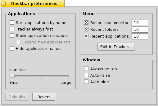

Deskbar's inställningar
![prefs-deskbar.png](images/deskbar-images/prefs-deskbar.png)
The Deskbar preference panel is divided into three sections.
Program
The following settings don't apply to your installed applications, but to the behavior and visuals of the list of running applications.
Sorterar listan över aktiva program i alfabetisk ordning. | ||
Även om du sorterar efter alfabetet så kommer Tracker att vara först i listan. | ||
Visar en pil som kan visa/gömma alla fönster som tillhör ett program. | ||
Visar ett programs alla fönster vid start. | ||
Removes the text labels of running applications. | ||
Adjusts the icon size of running applications. |
Meny
Meny
Här kan du ange hur många senaste dokument, appar och program som skall visas i Deskbar's meny, eller om du inte vill se dom över huvud taget.
Knappen öppnar mappen ~/config/settings/deskbar/menu/. I den hittar du filerna och mapparna som syns i Deskbar; , , , och .
Du kan ta bort eller lägga till länkar till program, dokument eller till och med sökningar genom att kopiera/ta bort dom från denna mapp.
Det är till och med enklare att dra en fil, mapp eller en sparad sökning och släppa den där du vill ha den i Deskbar.
Programs installed from a package automatically put an entry into the Deskbar. Depending on the number of packages you have installed, this can become a bit crowded. If you prefer to have total control, and only want to see applications you link there yourself (possibly in categorizing sub-folders), here's how to do it:
You create a link of the menu folder in ~/config/settings/deskbar/ and rename to menu_entries. From Terminal that is achieved with:
Fönster
Finally, the preferences for the Deskbar window.
Deskbar håller sig alltid högst upp bland alla andra fönster. | ||
Höjer upp Deskbar när musen är ovanför. | ||
The Deskbar is reduced to only a few pixels and only pops up if the mouse pointer touches them. |
