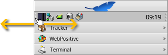

Deskbar は小さなパネルで、初期設定では画面右上隅に配置されています。これは、Windows でのスタートボタンを備えたタスクバーの Haiku 版です。アプリケーションや設定を開くための Deskbar メニューと、時計やその他のツールを表示するトレイを持ち、実行中のプログラムの一覧をその下に表示します。
トレイの片側にある凸の部分をつかんで (上図の矢印を見てください) 新しい位置にドラッグ&ドロップすると、画面の四隅、または上下に Deskbar を移動できます。
Deskbar メニューに凸の部分をドラッグ&ドロップすれば、バーを小さく折りたたむこともできます。それは普通のウィンドウのタブの高さであるため、スクリーン全体を占めるウィンドウでも、時計とアイコンを備えた Deskbarトレイを隠しません。
トレイのもう一方の凸の部分をつまんで、マウスを左右に動かすと、Deskbar の幅を変更できます。
幅のより広い Deskbar は、トレイ内の 1 行により多くのアイコンを置けます。それほどよくあることではありませんが、特に大きなアイコンを使用している場合、それはまた、実行中プログラム一覧内の長いアプリケーション名を切り詰めます。

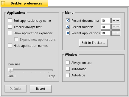

Deskbar 設定
Deskbar 設定パネルは、3 つのセクションに分かれます。
アプリケーション
以下の設定は、インストール済アプリケーションには適用されませんが、実行中アプリケーションリストの動作や見た目に適用されます。
| 実行中アプリケーションリストをアルファベット順に並べ替えます。 | ||
| アルファベット順に並べ替えた後も、Tracker を常に一覧の先頭に配置します。 | ||
| Deskbar に表示されたプログラムの全ウィンドウをただちに表示 / 非表示にする、小さなウィジェットを提供します。 | ||
| 新しく起動したプログラムのウィンドウを自動的に開き、Deskbar 内のプログラム項目の下に表示します。 | ||
| アプリケーションのテキストラベルを除きます。 | ||
| 実行中アプリケーションのアイコンサイズを調整します。 |
メニュー (Menu)
Deskbar の最初の 2 つのメニューは固定されていますが、ユーザーは、 より下のメニューをカスタマイズできます。
ここでは、Deskbar メニューに表示する、最近利用したドキュメント、フォルダー、アプリケーションの数を指定できます。または、それらを表示させないかどうかを設定できます。
ボタンは ~/config/settings/deskbar/menu/ フォルダーを開きます。そこには、Deskbar で表示されるファイルとフォルダーが見つかるでしょう。初期設定では、、、、 となっています。
このフォルダーに対してコピー / 削除するだけで、アプリケーションへのリンクやドキュメント、またはクエリのような項目でさえも、追加または削除できます。
パッケージからインストールされたプログラムは、自動的に Deskbar メニュー内に項目を作成します。パッケージをインストールするにつれて、それは少し込み入ってくるでしょう。もしユーザーが総合的に管理するのが好きで、自分自身でリンクした (たぶんサブフォルダーに分類された) アプリケーションを見たいだけなら、以下がそのやり方です。
menu フォルダーのリンクを、~/config/settings/deskbar/ 内に作成し、それを menu_entries にリネームします。以上は、ターミナルから以下のように実現できます。
Window (ウィンドウ)
最後に、Deskbar ウィンドウの設定があります。
| Deskbar は常にほかのすべてのウィンドウより前面にいます。 | ||
| マウスのポインターが Deskbar とスクリーンの境に触れたときに、Deskbar は最前面に出てきます。また、デスクトップから離れると背面に移動します。 | ||
| Deskbar は数ピクセルに縮小し、マウスポインターがタッチした時だけ現れます。 |
