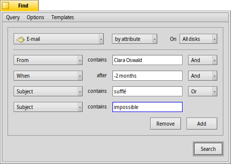

高度なクエリ - "属性で検索"
特定のファイルタイプの属性を検索する、より高度なクエリを作成できます。それが動作するためには、これらの属性はインデックスづけがされている必要があります。
例として、ファイルタイプを から に設定することから始め、検索方法を に変更します。
これにより、テキストボックスの左側にポップアップメニューを、また下側に と ボタンを追加します。メニューから、クエリする属性を決めます。 および ボタンで追加の属性のクエリや、再びそれらを削除できます。これらの属性は、AND/OR で論理的にリンクできます。
例として、メールのクエリを行いましょう。
件名が "vibraphone" あるいは "skepticality" である、過去 2 か月に Clara Botter が送信したすべてのメールを探している場合、検索ウィンドウはこのようになります。
ごらんのように、時間ベースの属性を介した検索は、いくつかの便利なフレーズをサポートしています。"last 2 months (最後の 2 ヶ月)" に加えて、"today (今日)"、"yesterday (昨日)"、"Monday (月曜日)"、"last Monday" (先週の月曜日になるでしょう)、または "last 2 minutes/hours/days/weeks (最後の 2 分間/時間/日/週)" も使えます。
検索結果の数を減らすのに良い方法です。

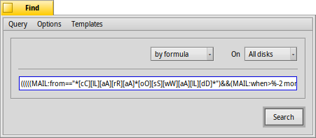

さらに高度なクエリ - "式で検索"
式クエリを手入力することはとっつきにくく、かつ、まったく非実用的です。にもかかわらず、それには用途があります。
上記の、vibraphone などに関する Clara のメールの属性によるクエリを例にとります。属性と検索語がすべて確定された場合に、 モードへの変更を試みると、この 1 行のクエリ文字列に圧倒されるでしょう。
読みやすく編集されたテキストとしてもう一度。
(((((MAIL:from=="*[cC][lL][aA][rR][aA] [bB][oO][tT][tT][eE][rR][sS]*")
&&(MAIL:when>=%2 months%))
&&(MAIL:subject=="*[vV][iI][bB][rR][aA][pP][hH][oO][nN][eE]*"))
||(MAIL:subject=="*[sS][kK][eE][pP][tT][iI][cC][aA][lL][iI][tT][yY]*"))
&&(BEOS:TYPE=="text/x-email"))
何に使えるでしょうか。
メール、フォーラム、あるいは IRC に、文字列をコピーし貼り付けることで、ほかの人が使ったり、デバッグできたりするかもしれません。
この方法を使って、 モードでクエリを構築した後、 モードへ変更して、ターミナルのクエリあるいはスクリプトに使用する検索文字列を簡単に生成できます。
必要なところへのかっこの挿入や、部分的に大文字小文字を区別することや、修正により論理結合を否定 (例:NOT AND のために "==" を "!= に変える) することでクエリを微調整できます。必要とするのは、正規表現に対する基本的な理解と、たぶんいくつかのスクリプトの基本だけです。

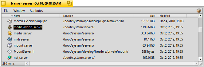

結果ウィンドウ
検索を始めたら、検索ウィンドウは結果ウィンドウと入れ替わるでしょう。ここに、"server" をクエリした例があります。
灰色の背景のほかは、結果ウィンドウは、ほかの Tracker ウィンドウとまさしく同様に動作します。いくつかのものには、注目すべき価値があります。
ファイルまたはフォルダーを開くには、Path 属性をダブルクリックします。
または ALT G によって、検索ウィンドウを呼び戻してクエリを改良できます。
クエリはライブです、つまり、検索基準と一致するファイルがシステム上に現れるか、またはシステム上から消える場合、この変更は検索結果にリアルタイムで反映されます。
特定のファイルタイプのクエリ結果のためにふさわしい属性レイアウトを割り当てられます。テンプレートを作成したいファイルタイプのファイルを含んでいるフォルダーを開き、クエリ結果を示したいものになるように属性を配置します。 で、このレイアウトをコピーします。
/boot/home/config/settings/Tracker/DefaultQueryTemplates を開き、新しいフォルダーを作成し、それを group/filetype にリネームします。ここで、/ は _ に置き換えてください (例: "audio_x-mp3")。新しいフォルダーを開き、 でレイアウトを貼り付けます。
