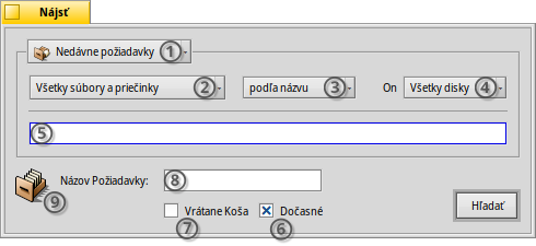

Novú požiadavku začnete vyvolaním menu buď z menu Panelu, alebo akéhokoľvek okna Trackera alebo Plochy (ktorá je vlastne celoobrazovkovým oknom Trackera). Skratka je ALT F. Privíta vás toto okno:
Výber nedávno použitej alebo uloženej požiadavky či uloženie aktuálnych parametrov hľadania ako Šablónu Požiadavky.
Zúženie hľadania zo na konkrétne typy súborov.
- Určenie metódy hľadania:
- - základný typ hľadania podľa názvu súboru alebo priečinka
- - pokročilý typ hľadanie, určujete hľadané výrazy pre jeden alebo viac atribútov
- - ešte pokročilejší typ hľadania, môžete vyladiť komplexný výraz požiadavky
Výber diskov, na ktorých sa bude hľadať.
Zadanie hľadaného výrazu.
Skrytie/zobrazenie ďalších možností.
Odškrtnite zaškrtávacie políčko ak nechcete, aby bola požiadavka odstránená po 7 dňoch.
Vyberte, či má vaša požiadavka zahŕňať Kôš.
Sem môžete zadať názov požiadavky, ak ju chcete uložiť.
Ikonu môžete hocikam pretiahnuť myšou, čím sa požiadavka uloží. Ak tak vykonáte pravým tlačidlom myši, môžete ju uložiť ako šablónu.

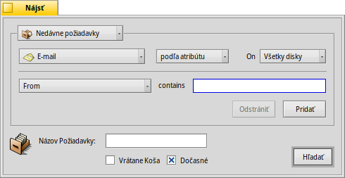

Môžete vytvoriť ešte pokročilejšie požiadavky hľadaním vrámci atribútov konkrétnych typov súborov. Aby to mohlo fungovať, tieto atribúty musia byť indexované.
Môžete začať nastavením typu súboru z na, povedzme, a zmeniť metódu hľadania na .
Týmto pribudne naľavo od textového poľa rozbaľovacieho menu a tlačidlá a pod tým. Z menu si vyberiete, ktorý atribút má byť predmetom požiadavky. Tlačidlami a môžete hľadať ďalšie atribúty alebo ich znova odstrániť. Tieto atribúty môžete logicky spojiť operátormi A alebo ALEBO.

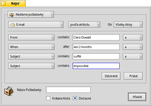

Ako príklad spravme požiadavku na e-mail:
Takto vyzerá okno Nájsť, keď hľadáte všetky e-maily, ktoré vám Clara Botters poslala za posledné 2 mesiace a mali v predmete slová „vibrafón“ alebo „skeptickosť“.
Ako vidíte, hľadanie časovo založených atribútov ponúka zopár užitočných fráz: okrem „posledné 2 mesiace“ môžete použiť „dnes“, „včera“, „Pondelok“ alebo „minulý pondelok“ (čo by bol pondelok minulého týždňa), či „posledné 2 minúty/hodiny/dni/týždne“.
Je to dobrý spôsob na zúženie výsledkov hľadania.

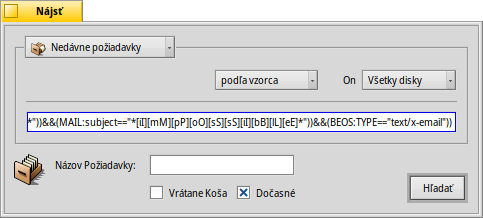

Ešte pokročilejšie požiadavky - „podľa vzorca“
Písanie vzorca ručne môže byť skľučujúce a veľmi nepraktické. Napriek tomu ale má využitie.
Vezmite si hore uvedenú požiadavku podľa atribútu ohľadom e-mailov od Clary. Ak máte všetky atribúty a hľadané výrazy nastavené, skúste prepnúť do režimu a nechajte sa ohromiť týmto jednoriadkovým reťazcom:
Ešte raz ako text upravený pre lepšiu čitateľnosť:
(((((MAIL:from=="*[cC][lL][aA][rR][aA] [bB][oO][tT][tT][eE][rR][sS]*")
&&(MAIL:when>=%2 mesiace%))
&&(MAIL:subject=="*[vV][iI][bB][rR][aA][fF][óÓ][nN]*"))
||(MAIL:subject=="*[sS][kK][eE][pP][tT][iI][cC][kK][oO][sS][ťŤ]*"))
&&(BEOS:TYPE=="text/x-email"))
Aké je využitie?
Reťazec môžete kopírovať a vložiť do e-mailu, fóra alebo IRC pre iných na použitie alebo ladenie.
Môžete použiť túto metódu na skonštruovanie požiadavky v režime a potom prepnúť do režimu , čím môžete pohodlne vygenerovať reťazec na hľadanie s použitím Terminálu alebo skriptu.
Môžete doladiť vašu požiadavku vložením zátvorky kde to je potrebné, nastavením odlišovania veľkosti písma alebo negáciou logických kombinácií napr. zmenou „==“ na „!=“ pre A ANI. Potrebujete iba základné chápanie regulárnych výrazov a možno nejaké základy skriptovania.

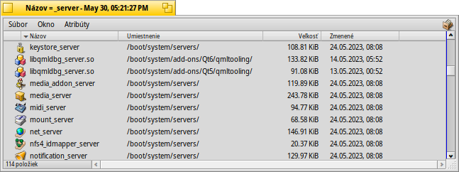

Keď začnete hľadanie, okno Nájsť bude nahradené výsledkovým oknom. Tu je príklad požiadavky pre slovo „server“:
Až na šedé pozadie funguje výsledkové okno rovnako ako všetky ostatné okná Trackera. Niektoré veci stoja za zmienku:
Môžete otvoriť umiestnenie súboru dvojitým kliknutím na jej atribút cesty.
Pomocou alebo ALT G sa môžete vrátiť do okna Nájsť a upraviť vašu požiadavku.
Požiadavka je živá, teda ak sa súbor vyhovujúci kritériám hľadania objaví alebo odstráni z vašeho systému, táto zmena sa odrazí vo výsledkoch v reálnom čase.
