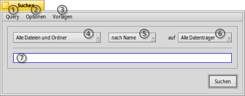

Queries werden über das Menü gestartet. Entweder von der Deskbar, einem Tracker-Fenster oder dem Desktop. Das Tastenkürzel ist ALT F. Das Suchfenster sieht folgendermaßen aus:
Hier lassen sich lassen sich kürzlich verwendete oder gespeicherte Queries auswählen und die aktuellen Parameter als Query Vorlage speichern.
Suchen lassen sich von allen Dateien und Ordnern () auf bestimmte Dateitypen einschränken.
- Auswahl der Suchmethode:
- - eine einfache Suche nach Datei- oder Ordnername.
- - eine erweiterte Suche nach bestimmten Zeichen in einem oder mehreren Attributen.
- - ein noch fortgeschrittenere Suche, bei der komplexe Suchformeln sehr fein angepasst werden können.
Auswahl der zu durchsuchenden Datenträger.
Eingabefeld des Suchbegriffs.
Über einen Klick auf das Dreieck werden weitere Optionen aufgerufen.
Wird die Option abgewählt, wird die Query nicht mehr automatisch nach sieben Tagen entfernt.
Wird die Option aktiviert, wird der Papierkorb mit durchsucht.
Optionales Eingabefeld für den Dateinamen der Query, falls diese gespeichert werden soll.
Eine Query lässt sich durch Drag & Drop des Icons speichern. Geschieht dies mit der rechten Maustaste, kann sie auch als "Query-Vorlage" gespeichert werden.

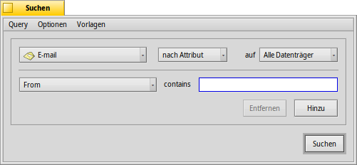

Daraufhin erscheint links vom Eingabefeld ein Menü und darunter die Buttons und . Aus dem Menü wählt man das zu durchsuchende Attribut. Mittels und können noch weitere Attribute für die Suche verwendet werden, beziehungsweise auch wieder entfernt. Untereinander können die einzelnen Attributsuchen logisch mit AND/OR verknüpft werden.

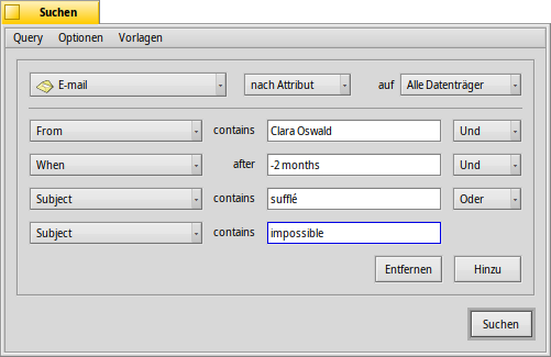

Als Beispiel, eine Suche nach E-Mails:
So sieht das Suchen-Fenster aus wenn man nach allen E-Mails sucht, die einen Clara Botters in den letzten 2 Monaten geschickt hat und deren Betreff "vibraphone" oder "skepticality" enthielt.
Wie man sieht, versteht die Suche nach zeitbasierten Attributen einige nützliche Begriffe: Neben dem "last 2 months", funktionieren auch "today", "yesterday", "Monday" oder "last Monday" (was Montag letzter Woche entspricht) oder "last 2 minutes/hours/days/weeks".
So lässt sich die Trefferzahl sehr gut einschränken.

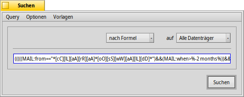

Nehmen wir mal obige Attribute-Query von Claras E-Mails. Hat man erst mal alle Suchbegriffe beisammen, schaltet man um zu und ist prompt überwältigt von diesem einzeiligen Query-Ausdruck:
Hier noch mal als Text und zur besseren Lesbarkeit umgebrochen:
(((((MAIL:from=="*[cC][lL][aA][rR][aA] [bB][oO][tT][tT][eE][rR][sS]*")
&&(MAIL:when>=%2 months%))
&&(MAIL:subject=="*[vV][iI][bB][rR][aA][pP][hH][oO][nN][eE]*"))
||(MAIL:subject=="*[sS][kK][eE][pP][tT][iI][cC][aA][lL][iI][tT][yY]*"))
&&(BEOS:TYPE=="text/x-email"))

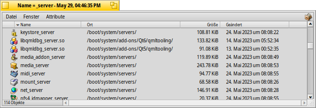

Hat man die Suche gestartet, wird das Find-Fenster durch ein Ergebnisfenster ersetzt. Hier ein Beispiel einer Suche nach "server":
Außer ihrem grauen Hintergrund, unterscheidet Ergebnisfenster nichts von jedem anderen Tracker-Fenster. Einige Dinge gehören erwähnt:
Durch einen Doppelklick auf das Path Attribut, öffnet sich der Speicherort einer Datei oder eines Ordners.
