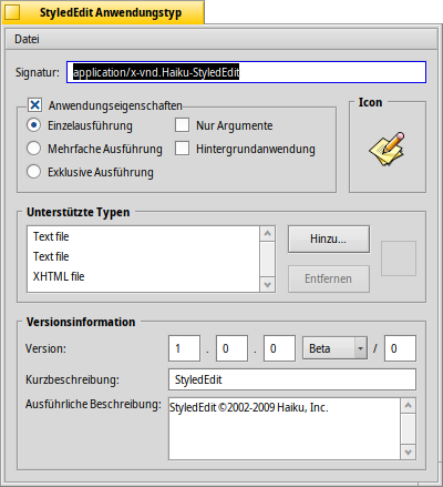

Wird das Dateitypen Add-On auf eine Anwendung angewandt, (hier: Texteditor), erscheint ein etwas anderer Dialog:
Ganz oben befindet sich statt des Standard MIME Kennzeichens die eindeutige Signatur der Anwendung. Mit ihr findet das System das Programm, wo immer es auch installiert wurde.
Darunter finden sich eine Reihe von Optionen, die das Verhalten der Anwendung regeln:
| Pro ausführbarer Datei kann die Anwendung nur ein einziges mal laufen. Hat man zwei Kopien des Programms, können diese aber durchaus gleichzeitig ausgeführt werden. | ||
| Die Anwendung kann öfters gestartet werden und läuft dann praktisch mehrmals parallel. | ||
| Es kann wirklich nur eine einzige Anwendung mit dessen genauer Signatur auf einmal laufen. | ||
| Zeigt an, dass die Anwendung nicht auf Messages reagiert. | ||
| Die Anwendung erscheint nicht im Twitcher oder der Liste laufender Programme in der Deskbar. |
Danach folgt eine Liste aller unterstützten Dateitypen. Typen können hinzugefügt (und auch entfernt) werden, wenn man meint die Anwendung käme mit ihnen klar. Als Folge erscheint das Programm im Menü bevorzugter Anwendungen oder in Trackers Kontextmenü bei einem Rechtsklick auf eine Datei dieses Typs.
Ganz unten folgen Informationen zu Version und Copyright. Wie die Signatur, werden auch diese Angaben vom Autor der Anwendung befüllt und sollten nicht verändert werden.
