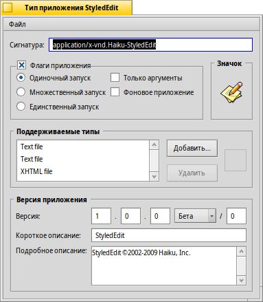

Если вы вызовите дополнение Тип файла для приложения (мы рассмотрим: Стильный редактор), то вы увидите следующее окно:
Сверху вместо стандартной MIME-строки вы увидите уникальную сигнатуру приложения. С её помощью система находит приложение, где бы оно ни было установлено.
Ниже расположены настройки поведения приложения:
| Только один экземпляр приложения может быть запущен из исполняемого файла. Однако если вы имеете две копии приложения, они будут работать бок о бок. | ||
| Одновременно может быть запущено несколько экземпляров приложения. | ||
| Может быть запущен только один экземпляр приложения с данной сигнатурой | ||
| Указать приложению не отвечать на сообщения. | ||
| Приложение не будет отображаться в Twitcher и списке запущенных приложений в Deskbar. |
Ещё ниже расположен список поддерживаемых файлов. Вы можете добавлять (или удалять) типы файлов, если вы думаете, что приложение сможет открыть их. Как следствие, приложение появится в меню предпочтительного приложения, либо в контекстном меню Tracker , которое вызывается правым щелчком мыши по файлу.
В самом низу отображается информация о версии приложения и авторских правах. Как и сигнатура приложения, эта информация заполняется автором приложения и должна оставаться неизменной.
