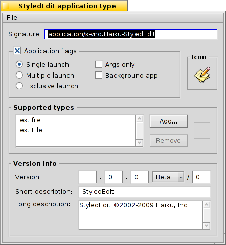

Se l'Add-On Filetype viene richiamato su di un file eseguibile (nel nostro caso: StyledEdit), si avrà una finestra differente:
Nella parte superiore, al posto della stringa MIME, appare la firma dell'applicazione attraverso la quale il sistema trova dove è installato il programma.
Al di sotto di essa invece ci sono diverse opzioni, per controllare il comportamento dell'applicazione:
| Può essere eseguita una sola istanza dell'applicazione per ogni file eseguibile. Tuttavia se ci sono due copie di un'applicazione, possono funzionare assieme. | ||
| Possono essere eseguite più istanze di un'applicazione. | ||
| E' consentito eseguire una sola istanza dell'applicazione con tale firma. | ||
| Indica che l'applicazione non risponde ai messaggi. | ||
| L'applicazione non apparirà nel Twitcher o nella lista delle applicazioni sulla deskbar. |
Successivamente è presente l'elenco dei tipi di file supportati. Se si ritiene che l'applicazione è in grado di supportarli sarà possibile aggiungere (e rimuovere) dei tipi, di conseguenza quando si effettua un doppio click su di un determinato file il programma apparirà nel menu delle applicazioni preferite o nel menu contestuale del tracker: .
In fondo alla schermata sono presenti le informazioni sulla versione dell'eseguibile e sul suo copyright. Come per la firma dell'applicazione, queste informazioni sono inserite dall'autore del programma e quindi non devono essere modificate.
