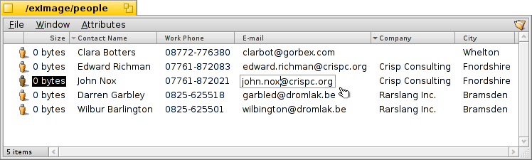

Il file stesso non ha nemmeno bisogno di contenere qualcosa. Diamo un'occhiata a questi file People:
Come mostra l'immagine, tutti i file hanno dimensione zero e possiedono degli attributi allegati, ad esempio l'attributo E-mail di "John Nox" è modificato direttamente nel Tracker.
Se gli attributi vengono indicizzati, come per i file People, le Email oppure per i file audio, essi potranno essere trovati tramite il veloce sistema di ricerca incluso in Haiku.

Per cambiare l'ordinamento da crescente a decrescente, si può cliccare sulla testa della colonna desiderata, in alternativa mentre si clicca su una colonna si potrà scegliere un ordinamento alternativo premendo il tasto SHIFT. E' possibile ad esempio ordinare i file People "per compagnia" ed all'interno dello stesso ordine disporli per il nome del contatto, un esempio è lo screenshot precedente. La modalità di ordinamento secondaria è marcata da un indicatore leggermente colorato dietro la testa della colonna.
Modificare questi attributi è semplice come rinominare un file: Ad esempio cliccando su una voce, o premendo ALT E muovendosi attraverso gli attributi con TAB e SHIFT TAB. Premendo ESC si abbandona la modalità di modifica senza applicare alcun cambiamento.
