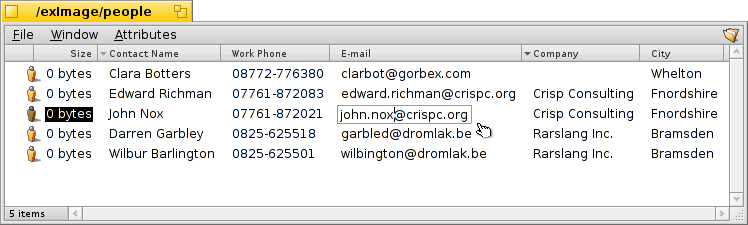

Filen själv behöver inte ens innehålla något. Se till exempel på de här Personer-filerna:
Som du kan se har alla de här filerna filstorleken 0 och tillhörande attribut. Attributet E-mail, tillhörande "John Nox", redigeras direkt i Tracker.
Om du låter attributen vara indexerade, som person- e-post- och ljudfiler är som standard, kan de också hittas med Haiku's snabba söksystem.

Klicka på en kolumnrubrik för att växla mellan stigande eller sjunkande sortering. Du kan bestämma en sekundär sortering genom att hålla ner SHIFT-knappen medan du klickar på en kolumnrubrik. Du kan exempelvis sortera dina personer-filer efter företag och i andra hand efter namn. Se skärmbilden ovan för ett exempel. Den sekundära sorteringen visas med en ljusare färg bredvid rubriken.
