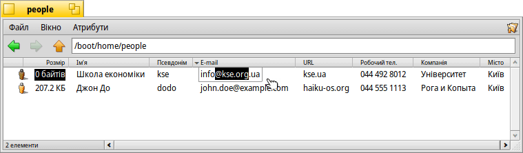

Сам файл взагалі може бути пустим, не містити ніякої інформації. Подивіться, наприклад, на ці файли контактів:
Як Ви бачите, файл має нульовий розмір разом з атрибутами а атрибут E-mail контакту «Школа економіки» редагується прямо у вікні Tracker.
