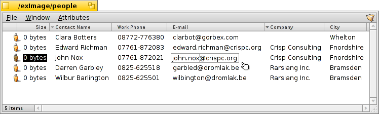

Sam plik nawet nie musi zawierać żadnej treści. Spójrz dla przykładu na pliki z katalogu Osoby:
Tak jak widać to na obrazku, wszystkie pliku z dołączonymi atrybutami mają zerowy rozmiar, atrybut E-mail osoby „Jan Kowalski” może być poddawany edycji w Trakerze.

Atrybuty wyświetlane są dość podobnie jak w bazie danych lub arkuszu kalkulacyjnem. Używając aplikacji Tracker można wybrać, które atrybuty mają być wyświetlone (kolumny) i można posortować wiersze według wybranej kolumny.
Aby to osiągnąć, otwórz okno aplikacji Tracker, kliknij w pozycję menu i zaznacz te właściwości, które cię zainteresują. Możesz również wybrać szybszy sposób przez kliknięcie prawym przyciskiem myszki na nagłówku kolumny i zaznaczyć pozycję z menu kontekstowego. Możesz też zmienić aranżację kolumn przez proste użycie metody ciągnij&upuść w stosunku do nagłówków kolumn. Przeniesienie nagłówka kolumny poza okno będzie skutkowało natychmiastowym usunięciem danej właściwości z arkusza zobrazowania.
Podwójne kliknięcie na linii pomiędzy dwoma nagłówkami atrybutów automatycznie pozwoli na zmianę rozmiaru kolumn do ich optymalnej szerokości.
Kliknięcie na nagłówku kolumny pozwala cyklicznie zmieniać porządek sortowania z rosnącego na malejący. Można również ustanowić dodatkowy klucz sortowania porpzez przytrzymanie klawisza SHIFT i kliknięcie na kolejny nagłówek kolumny. Dla przykładu można posortować pliki katalogu Osoby według klucza nazwa firmy a dodatko według klucza nazwa kontaktu. Zwróć uwagę na obrazek powyżej jako przykład dla takiej sytuacji. Drugi porządek sortowania wyróżniony jest jaśniejszym kolorem wskaźnika obok tytułu kolumny.
Edycja tych atrybutów jest tak samo prosta jak zmiana nazwy pliku: kliknij na wpisie bądź naciśnij ALT E, przemieszczanie się pomiędzy atrybutami osiągniesz wciskając TAB lub SHIFT TAB. ESC spowoduje opuszczenie trybu edycji bez zapamiętywania zmian.
