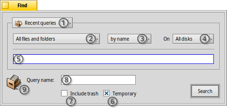

A janela Encontrar
Inicia-se uma consulta acionando o menu também a partir do menu da Deskbar ou de qualquer janela do Rastreador ou da Área de Trabalho (que na realidade é uma janela em tela cheia do Rastreador). As teclas de atalho são ALT F. Será mostrada a janela Encontrar:
Seleciona consultas recentes ou salvas ou salva os parâmetros da pesquisa atual como Modelo de Consulta.
Afina sua pesquisa a partir de para tipos de arquivo específicos.
- Define o método de pesquisa:
- - uma pesquisa básica por nome de arquivo ou pasta
- - uma pesquisa avançada, especificando termos de pesquisa para um ou mais atributos
- - uma pesquisa ainda mais avançada, pode-se fazer uma sintonia fina de um termo de pesquisa complexo
Seleciona que dispositivos pesquisar.
Insere o termo de pesquisa.
O expansor oculta/exibe as opções adicionais.
Desmarque a caixa de verificação se não quiser que esta consulta se auto-destrua após 7 dias.
Marque se sua pesquisa pretende .
Opcionalmente, insira um nome para esta pesquisa se deseja salvá-la.
Pode-se arrastar e soltar o ícone em qualquer lugar para salvar uma consulta. Fazer isso com o botão direito do mouse, oferece a opção de salvar como modelo.

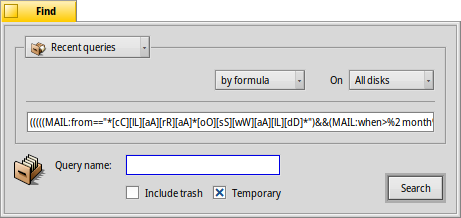

Tome a consulta por atributo das mensagens de Clara sobre vibrafones acima. Se possui todos os atributos e seus termos de busca definidos, tente alterar para o modo mode e seja oprimido por esta sequência de consulta em uma linha:
Mais uma vez como texto, editado para maior legibilidade:
(((((MAIL:from=="*[cC][lL][aA][rR][aA] [bB][oO][tT][tT][eE][rR][sS]*")
&&(MAIL:when>=%2 months%))
&&(MAIL:subject=="*[vV][iI][bB][rR][aA][pP][hH][oO][nN][eE]*"))
||(MAIL:subject=="*[sS][kK][eE][pP][tT][iI][cC][aA][lL][iI][tT][yY]*"))
&&(BEOS:TYPE=="text/x-email"))
Qual é a utilidade?
Poderia copiar e colar a sequência dentro de uma mensagem de correio, forum ou IRC para outros utilizarem ou depurarem.
Pode-se utilizar este método para construir uma consulta no modo e então alternar para o modo , para confortavelmente gerar uma sequência de pesquisa para uso numa consulta no Terminal ou num script.
Pode-se realizar uma sintonia fina de sua consulta ao inserir parêntesis onde necessário, fazer partes diferenciarem maiúsculas de minúsculas ou negar combinações lógicas por mudança. Por exemplo, "==" para "!=" para um NÃO E. Tudo o que precisa é um entendimento básico de expressões regulares e talvez alguma base de scripting.

Ao utilizar o item de menu (veja (1) na captura de tela no topo) ou arrastar e soltar o ícone (10) em qualquer lugar com o botão direito do mouse, pode-se criar o referido modelo. Um duplo clique nele não irá abrir uma janela de resultado, mas a janela de diálogo Encontrar, dando a oportunidade para rapidamente alterar as sequências de pesquisa ou adicionar/remover atributos.
