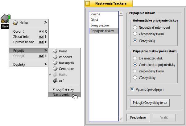

Aby ste mohli mať prístup k svojmu, CD, USB kľúču atď., musíte najprv daný zväzok pripojiť, čo znamená upozorniť systém o ňom. Toto sa robí kliknutím pravým tlačidlom na Plochu alebo už načítaný zväzok (ako zavádzací disk) a vybraním zväzku zo submenu . To isté menu nájdete aj v Paneli.
Tu sú aj , aby ste nemuseli manuálne pripájať po každom spustení počítača.
Hore uvedené nastavenia automaticky pripoja každé úložné zariadenie, ktoré pripojíte/vložíte a taktiež pri spustení pripojí všetky disky, ktoré boli pripojené predtým.

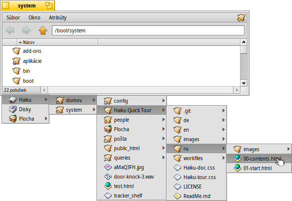

Namiesto dvojitého klikania vašou cestou priečinkami, existuje aj lepší spôsob na pohyb v nich:
Kliknite pravým tlačidlom na priečinok, okrem zvyčajného kontextového menu tu nájdete aj submenu aktuálneho priečinka, ktoré vám umožní presunúť sa o úroveň nižšie. Jednoducho sa posúvajte dole hierarchiou až kým nenájdete hľadaný súbor a kliknutím ho otvorte. Snímka hore zobrazuje obsah priečinka /boot/home/config/.
Ak tento proces zopakujete počas držania súboru myšou, môžete ho presunúť tam, kde myš uvoľníte.

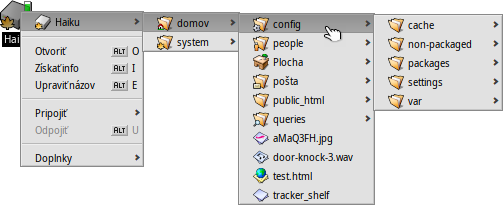

Podobnú metódu môžete využívať v akomkoľvek okne Trackera:
Kliknite na oblasť vľavo dole, kde sa zobrazuje počet súborov v priečinku, a dostanete submenu pre každú úroveň nad vašou aktuálnou lokalitou. Odtiaľ sa môžete presúvať smerom dole cez priečinky ako obvykle.
Pamätajte, že Plocha je najvyššia úroveň, keďže tam Tracker zobrazuje pripojené zväzky. Takže ak sa chcete presunúť do iného disku, budete najprv musieť navigovať úplne navrch (Plocha), odkiaľ sa dostanete do želaného disku.
Rovnaký druh navigovania cez submenu dostanete aj vtedy, keď myšou pretiahnete súbor nad iný súbor. Po chvíli držania, vyskočí submenu a vy sa môžete pohybovať smerom dole k vášmu cieľu. Ak ste ťahali počas držania pravého tlačidla myši, tak si môžete vybrať medzi skopírovaním, presunutím alebo vytvorením odkazu na súbor vtedy, ako myš uvoľníte.

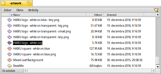

Tento koncept už možno poznáte zo správcov súborov v iných operačných systémoch: napísaním prvých pár znakov názvu súboru preskočíte na prvý súbor so zhodujúcim sa začiatkom názvu. Haiku tento nápad vzal ešte o krok ďalej. Ak sa žiaden názov nezačína na zadané znaky, systém preskočí na prvý názov, ktorý tento reťazec obsahuje. A ak žiaden názov neobsahuje tento reťazec, zhoda sa bude hľadať v atribútoch.
V snímke hore môžete vidieť veľa súborov začínajúcich sa na „Haiku logo“, čím sa stáva jednoduchý prístup písania začiatku názvu zbytočným. Keď ale napíšete „web“, Haiku preskočí na prvú zhodu v názve: „Haiku logo - website“. Vami zadané znaky sa zobrazujú v ľavom dolnom rohu, kde je normálne uvedený počet všetkých súborov. Sekundu po zadaní znaku sa ukazovateľ vráti do svojho pôvodného stavu, čo vám umožní začať nové hľadanie.

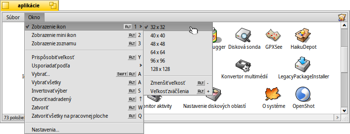

Okná Trackera ponúkajú tri rôzne režimy zobrazenia z menu :
(ALT 1) - Veľké ikony, ich rozmery môžete meniť v submenu alebo zväčšiť/zmenšiť ich veľkosť pomocou ALT +/-.
(ALT 2) - Malé ikony.
(ALT 3) - A detailed list of your files enabling you to show/hide file attributes (see topic Attributes.)
Menu ponúka niekoľko iných funkcií:
(ALT Y) - Zmení veľkosť okna na ideálnu.
- Dostupné iba v režime Zobrazenia ikon alebo mini ikon, submenu vám dáva možnosť usporiadať súbory podľa rôznych vlastností:
- Obráti usporiadanie
(ALT K) - Zarovná všetky ikony do neviditeľnej mriežky. Držaním SHIFT a menu sa zmení na , čím sa navyše vytriedia všetky ikony podľa vyššie vybraného kritéria.
(SHIFT ALT A) - Vyberie súbory podľa a regulárneho výrazu.
(ALT W) - Zatvorí okno. Držaním SHIFT sa menu zmení na , čo zatvorí každé okno Trackera.
(ALT Q) - Zatvorí všetky okná Trackera na aktuálnej pracovnej ploche. Užitočná skratka v prípade, že ste zabudli držať kláves OPT počas otvárania priečinkov, čím sa vám zaplnila pracovná plocha.
Sometimes you just want to rearrange a few icons without doing a complete (ALT K). In that case, you select these icons and start to drag them to their new location. Before you drop them there, keep ALT pressed. This will align the icons to the invisible grid.
The first column in mode determines the icon labels in and mode. That applies to the width of the labels as well: If a label gets truncated by the column width in , it'll be similarly truncated when switching to and .
Normally, the first column is the file name, but you can just as well switch to , drag the column to the left and have the icons labeled with their size when switching back to mode. Neato!

- Rozhodnite, či sa všetky pripojené disky majú zobraziť priamo na Ploche alebo v okne zobrazenom po kliknutí na ikonu Disk na Ploche.
- You can set , i.e. a double-clicked folder doesn't open in its own window, but inside the already open window instead, replacing the view of its parent folder. This is not the same as clicking while holding the OPT key, as described above, because you'll lose the per window saved position and size.
Before you switch Tracker to , because that may feel more familiar to you, we recommend giving the menu based browsing a try first, as that may actually work much faster for you after getting used to. On the other hand, single window browsing offers a Navigator where you can enter or copy & paste a path name and use back, forward and up buttons.
Activating will filter the contents of a Tracker window while you type to only display the files matching your string in their name or any currently displayed attribute. See above.
and you won't see files starting with a ".", a popular naming convention for configuration files under Linux.
You can which will replace the standard icons for image files.
- Nastavenie farby voliteľného indikátora voľného miesta, ktoré je zobrazené vedľa ikony disku.
- Definuje kedu a ktoré disky sa pripájajú automaticky, ako je popísané vyššie v Pripájanie zväzkov.

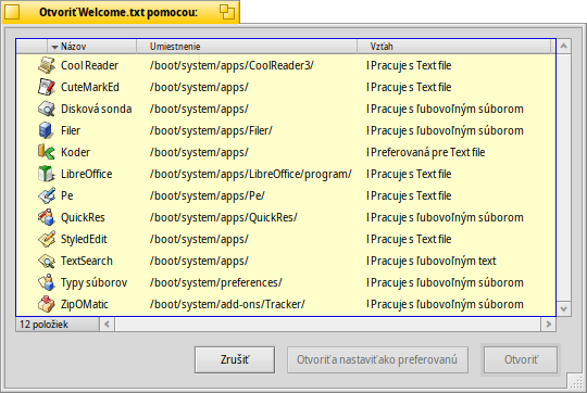

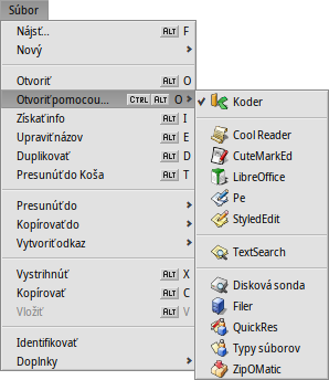

- Submenu ponúka všetky aplikácie, ktoré vedia pracovať s daným typom súboru.
Preferovaná aplikácia, v ktorej sa otvorí súbor pri dvojitom kliknutí, je označená. Toto submenu zobrazuje zoznam tých aplikácií, ktoré vedia pracovať s daným typom súboru, v tomto prípade textového súboru typu text/plain. Ďalšie uvedené sú aplikácie, ktoré dokážu pracovať s nadradeným typom vo všeobecnosti, tu text/*. Posledné sú tie, ktoré vedia pracovať so všetkými súbormi. Ak nekliknete na aplikáciu zo submenu, ale na položku , otvorí sa panel:
Tu znova nájdete programy, ktoré boli uvedené v submenu. Označením jedného z nich a kliknutím na tlačidlo zmeníte preferovanú aplikáciu pre každý súbor daného typu súboru, tu text/plain.

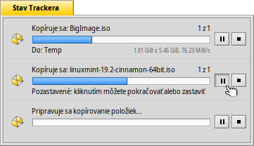

Keď kopírujete, presúvate alebo odstraňujete súbory, Tracker zobrazuje vývoj operácie stavovým oknom. Ak začnete viac ako jednu transakciu, každá operácia dostane svoje vlastné zobrazenie stavu.
Vpravo sú dve tlačidlá na pozastavenie alebo úplné prerušenie transakcie. Dočasné pozastavenie môže byť užitočné pri presúvaní veľkých súborov. Napríklad budete možno potrebovať rýchlo spustiť náročnú aplikáciu. Kopírovanie veľkého množstvá dát zapchá dátové pásmo pevného disku, čo spomalí vašu prácu.
