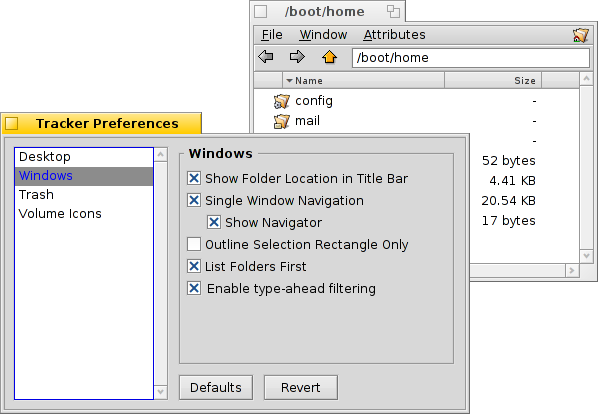

Préférences du Tracker
affiche un panneau qui offre un certain nombre de réglages qui, s’ils ne sont pas évidents au premiers coup d’œil, deviennent clairs après quelques explications. Tout changement sera appliqué directement, vous pourrez donc tester simplement diverses options.
Voici les quelques réglages qui peuvent vous paraître obscurs :
(Bureau) - Indique si les disques montés apparaîtront sur le Bureau ou dans une fenêtre accessible via une icône Disks du Bureau.
- You can set , i.e. a double-clicked folder doesn't open in its own window, but inside the already open window instead, replacing the view of its parent folder. This is not the same as clicking while holding the OPT key, as described above, because you'll lose the per window saved position and size.
Before you switch Tracker to , because that may feel more familiar to you, we recommend giving the menu based browsing a try first, as that may actually work much faster for you after getting used to. On the other hand, single window browsing offers a Navigator where you can enter or copy & paste a path name and use back, forward and up buttons.
Activating will filter the contents of a Tracker window while you type to only display the files matching your string in their name or any currently displayed attribute. See above.
and you won't see files starting with a ".", a popular naming convention for configuration files under Linux.
You can which will replace the standard icons for image files.
(Icônes des volumes) - Réglez la couleur d’un éventuel indicateur d’espace libre qui peut être affiché sur chaque icône de disque.
(Montage des disques) - Définit quand et quels disques sont montés automatiquement, comme décrit ci-dessus dans « Montage des volumes ».

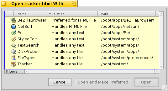

(Ouvrir avec…) - Ce sous-menu indique toutes les applications qui gèrent ce type de fichier.
L’application préférée, qui est utilisée pour ouvrir le fichier lors d’un double-clic, est indiquée par une coche. Ce sous-menu liste d’abord les applications qui gèrent le type exact du fichier, qui dans ce cas est un fichier de texte simple text/plain. Ensuite viennent les applications qui peuvent gérer le type générique, ici text/*. Enfin, sont listées les applications qui peuvent gérer tout les fichiers. Si vous ne cliquez pas dans le menu mais directement sur l’entrée , ce panneau s’ouvre :
Vous y trouvez à nouveau les programmes listés dans le sous-menu. En en sélectionnant un et en choisissant le bouton vous changerez l’application utilisée pour tous les fichiers du même type, ici text/plain.
