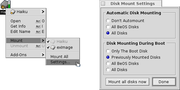

为了能够访问硬盘,CD,U盘等,您首先需要挂载这些卷,也就是告诉系统,它们存在。右键点击桌面,或者已经挂载的卷(如启动盘),然后从 子菜单中选择卷。您也可以在桌面栏中找到相同的 菜单。
还有一个 菜单,因此您不需要每次启动时都手动挂载所有磁卷。
上述设置将会自动挂载您所连接/插入的所有存储设备,然后在启动时挂载所有曾经挂载过的磁盘。

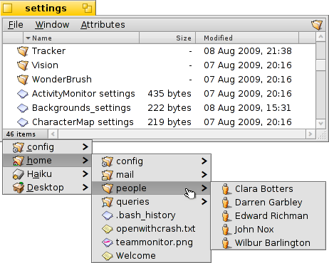

右键点击文件夹,在右键菜单的顶部,您会找到当前文件夹的子菜单,可以通过它们进行文件的导航。您仅需不断地向前导航,直到找打了所需的文件夹或者文件,然后点击打开即可。上图显示了 /boot/home/config/ 文件夹中的内容。
如果您在执行上述操作时,还拖动着文件,那么它将被移动到您最终到达的位置。
在文件浏览器窗口中还有一个相似的方法可供使用:
点击左下角的区域,即项目数量所处的位置,您可以获取您所处位置之上的所有子菜单。这样您可以方便的浏览各级文件夹。

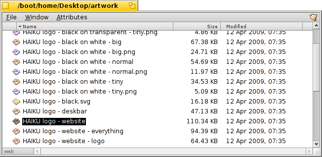

您可能比较熟悉其他操作系统文件管理器的内容:输入文件名的一些字符,然后跳转到匹配这些字符的首个文件。在这个特性上,Haiku 可能走的更远。如果没有文件以这些字符开头,它将会跳转到首个包含这些字符的文件。并且如果两种情况都不匹配,那么接下来将搜索属性。
在上述例子中,有许多文件以 “Haiku logo” 为起始,直接向前输入可能毫无用处。在 Haiku 中,输入 "web" 将直接跳转到它首次出现的地方 "Haiku logo - website"。您输入的字符将会出现在右下角,也就是文件夹中文件数量出现的地方。当再次输入字符后,显示将会返回正常,而且您可以再次输入搜索字符。

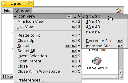

文件浏览器窗口在 菜单中提供了三种不同的视图模式:
(ALT 1) - 大图标,您可以通过子菜单,或者使用 ALT +/ALT - 来放大/缩小图标尺寸。
(ALT 2) - 小图标。
(ALT 3) - A detailed list of your files enabling you to show/hide file attributes (see topic Attributes.)
菜单还提供了很多其他的功能:
(ALT Y) - 调整窗口到合适尺寸。
- 仅用于图标或者迷你图标视图模式,一个子菜单提供了根据不同属性进行排序设置:
- 颠倒排列顺序
(ALT K) - 根据网格对其所有图标。 同时按下 SHIFT 菜单就变成了 ,它将会根据上述的策略清理所有图标。
(SHIFT ALT A) - 根据 正则表达式 选择文件。
(ALT W) - 关闭窗口。同时按下 SHIFT ,菜单将会变为 ,将会关闭所有文件浏览器窗口。
(ALT Q) , 关闭当前工作区中的所有文件浏览器窗口。 如果通过文件夹点击时没有按下OPT 按键,所有这些已打开的文件浏览器窗口将会混乱散布在工作区之中。

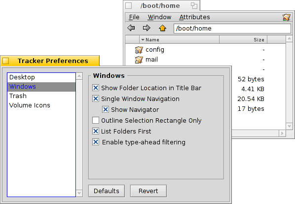

打开一个提供多个设置的窗口,可能它们都不够明确,但是尝试之后将非常明朗。由于所有的设置都会实时生效,您能够即刻看到这些修改。
因此,以下将简明介绍这些不直白的设置:
- 决定是否所有的挂载磁盘直接在显示于桌面或点击桌面上的磁盘图标之后的窗口中。
- You can set , i.e. a double-clicked folder doesn't open in its own window, but inside the already open window instead, replacing the view of its parent folder. This is not the same as clicking while holding the OPT key, as described above, because you'll lose the per window saved position and size.
Before you switch Tracker to , because that may feel more familiar to you, we recommend giving the menu based browsing a try first, as that may actually work much faster for you after getting used to. On the other hand, single window browsing offers a Navigator where you can enter or copy & paste a path name and use back, forward and up buttons.
Activating will filter the contents of a Tracker window while you type to only display the files matching your string in their name or any currently displayed attribute. See above.

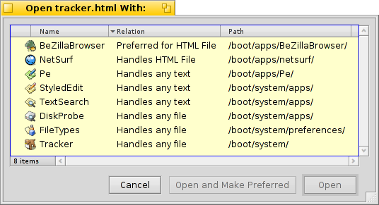

- 提供所有可以打开该类型文件的应用程序的子菜单。
首选程序会做出标记,双击时将会使用它打开该文件。子菜单将首先列出那些可以处理该文件类型的应用,在本示例中,其为文本文件,类型为 text/plain 。接下来是通常可以处理超级类型的所有应用,此处为 text/*。 最后是那些可以处理所有文件的应用。如果您没有点击该菜单中的任何应用,而是 ,这将会打开一个面板:
在这里,您将会再次找出子菜单中的所用程序。通过选中其中之一,然后点击 按钮,您将会修改该类型文件的首选程序,在这里为 text/plain。

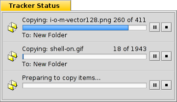

当您复制,移动或者删除文件时,文件浏览器使用状态窗口显示其进程。如果您启动了多个会话,每个任务都将显示其进程状态。
右侧两个按钮用于暂停或者停止整个任务。有时,它可以用于临时暂停较大的任务。例如,您可能需要快速启动一个大的应用,而复制大量的数据可能会堵塞硬盘的 IO 带宽,因此耽搁您的任务进程。
