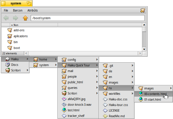

Sgarfâ te jerarchie dai sot-menù
Invezit di fâ doplis clics injù, cartele dopo cartele, e je une maniere miôr par sgarfâ jù tes cartelis:
Fâs clic diestris suntune cartele e parsore tal solit menù contestuâl tu cjatarâs un sot-menù de cartele corinte che ti permetarà di navigâ jù di un nivel. Ti baste spostâ ju la jerarchie fintremai che tu cjatis il file, o la cartele, che tu stâs cirint e fâi clic par vierzilu. Parsore al mostre i contignûts de cartele /boot/home/config/.
Se tu fasis l'operazion chi parsore intant che tu strissinis un file, al vignarà spostât dulà che tu lu molarâs.
Al è pussibil doprâ un metodi simil di cualsisei barcon Tracker:
Fâs clic su la aree in bas a çampe, dulà che al ven mostrât il numar di elements listâts, e tu varâs i sot-menûs par ogni nivel parsore de posizion corinte. Di lì tu puedis sgarfâ jù tra lis cartelis come simpri.
Note che il Scritori al è simpri il nivel plui alt viodût che al è chel dulà che il Tracker al mostre i volums montâts. Duncje, se tu desideris lâ suntun altri disc, prime tu âs di navigâ insù (Scritori) e di lì passâ sul altri disc.
Tu otignarâs il stes sot-menù di navigazion cuant che tu strissinis un file parsore di une cartele. Dopo un pôc di timp che tu i stâs parsore, al vignarà fûr un sot-menù che ti permetarà di sgarfâ jù te tô destinazion. Se tu âs scomençât il strissinament cul boton di diestre dal mouse, cuant che tu lu molarâs, tu podarâs sielzi tra copiâ, spostâ o colegâ il file.

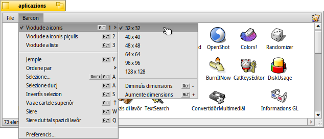

Aspiet

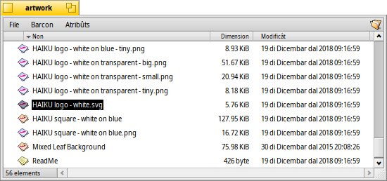

I barcons di Tracker a ufrissin trê diviersis modalitâts di viodude dal menù :
(ALT 1) - Iconis grandis, tu puedis cambiâ la dimension des iconis dal sot-menù o in/decressi la lôr dimension cun ALT +/-.
(ALT 2) - Iconis piçulis.
(ALT 3) - Une liste detaiade dai tiei files, che ti permet di mostrâ/platâ i atribûts dai files (viôt l'argoment Atribûts.)
Il menù al ufrìs une schirie di altris funzions:
(ALT Y) - Al ridimensione il barcon ae sô dimension ideâl.
- Disponibil dome in viodude a iconis o a iconis piçulis, un sot-menù ti permet di decidi l'ordin di visualizazion des variis proprietâts:
- Al invertìs l'ordenament
(ALT K) - Al met in linie dutis lis iconis suntune gridele invisibile. Ten fracât MAIUSC e il menù al devent che in di plui al ordene dutis lis iconis in base al criteri selezionât parsore.
(MAIUSC ALT A) - Al selezione i files in base a une espression regolâr.
(ALT W) - Al siere il barcon. Ten fracât MAIUSC e il menù al devente , che al siere ducj i barcons di Tracker.
(ALT Q) - Al siere ducj i barcons di Tracker che si cjatin tal spazi di lavôr corint. Un scurte utile se tu dismenteis di tignî fracât il tast OPZ intant che tu fasis clic su lis cartelis e chês a restin viertis, implenant cussì il to spazi di lavôr.

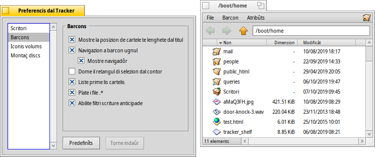

Preferencis di Tracker
 al vierç un panel che al ufrìs une schirie di impostazions che, dulà che nol è ovi, a varessin di deventâ claris une volte provadis. Viodût che dutis lis impostazions a vegnin aplicadis sul moment, tu podarâs viodi daurman lis modifichis.
Duncje, a fâle curte, lis impostazions che no son ovis a son:
- Decît se fâ vignî fûr ducj i discs montâts sul Scritori o fâju vignî fûr dentri di un barcon, dopo che tu vierzis la icone "Discs" sul Scritori.
- Tu puedis stabilî la , vâl a dî che une cartele che e ricêf un dopli clic no vignarà vierte sul so propri barcon, ma invezit tal barcon za viert, sostituint la viodude de cartele superiôr. Cheste no je la stesse robe di tignî fracât il tast OPZ intant che si fâs dopli clic, come che al è descrit parsore, parcè che tu pierdarâs la posizion e la dimension salvade par ogni barcon.
Prime di passâ Tracker ae , parcè che tu lu cjatis plui familiâr, ti conseìn di provâ prime la navigazion basade sul menù, viodût che di fat e funzione in maniere plui svelte une volte che tu ti sês abituât. Di chê altre bande, la navigazion a barcon ugnul e ufrìs un Navigadôr dulà che tu puedis inserî o copiâ e tacâ un non di percors e ti permet ancje di doprâ i botons indaûr, indenant e sù.
Ativant il tu filtrarâs i contignûts di un barcon di Tracker tal moment che tu digjitis, cussì di visualizâ dome i files che a corispuindin ae tô stringhe cul lôr non o cualsisei atribût atualmentri visualizât. Viôt parsore.
e no tu viodarâs i files che a scomencin cuntun ".", une convenzion popolâr par nomenâ i files di configurazion sot Linux.
Tu puedis selezionâ par sostituî cun chês lis iconis standard dai files des imagjins.
- Stabilìs il colôr di un indicadôr opzionâl dal spazi libar che al ven mostrât dongje de icone dal disc.
- Definìs cuant e cuâi discs a vegnin montâts in automatic, come descrit parsore sot "Montâ i volums".
A proposit, chest panel al è ancje disponibil come Tracker da lis di Deskbar.

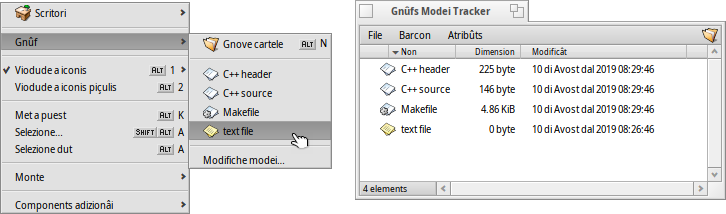

- Cree une gnove cartele o cualsisei altri file basât suntun model.
Sielzint in bas si vierç une cartele /boot/home/config/settings/Tracker/Tracker New Templates. Cree un file in chê cartele e al vignarà fûr tant che model tal menù . Il gnûf file (o cartele) creât al varà il stes gjenar, non, contignûts e ducj i altris atribûts dal model. Tal câs di une cartele, al varà ancje la stesse posizion e disposizion des colonis dai atribûts.
Te videade parsore, tu puedis viodi lis cartelis di model personalizadis "Email folder" e "Music folder". Dutis dôs a crearan cartelis cu lis lôr stessis iconis personalizadis e a varan za configurâts i atribûts pertinents.
Tu puedis ancje ordenâ i modei in sot-menûs personalizâts. Ti baste sielzi e une gnove cartele speciâl e ven creade in Tracker New Templates, lì tu puedis cambiâi non par adatâle aes tôs necessitâts. Copie i files dai tiei modei lì dentri, par fâju vignî fûr tal gnûf sot-menù. La videade parsore e mostre i sot-menûs "C dev files" e "Office files".

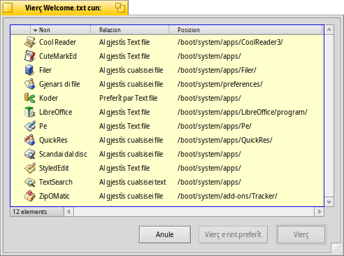

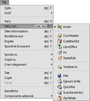

- Un sot-menù al ufrìs dutis lis aplicazions che a puedin gjestî chel gjenar di file.
La aplicazion preferide che e vierzarès il file midiant il dopli-clic, e je segnade cuntun segn. Chest sot-menù al liste prime chês aplicazions che a puedin gjestî chel specific gjenar di file, in chest câs al è un file di test, il gjenar text/plain. Dopo a rivin dutis lis aplicazions che a puedin gjestî chel super-gjenar in gjenerâl, achì text/*. Par ultin te liste a son chêi che a puedin vê a ce fâ cun cualsisei file. Se no tu fasis clic suntune aplicazion tal sot-menù, ma invezit su la vôs , si vierç un panel:
Chi tu cjatarâs di gnûf i programs che a son stâts listâts tal sot-menù. Selezionant un e fasint clic sul boton , tu cambiarâs la aplicazion preferide par ducj i file di chel gjenar di file, in chest câs text/plain.

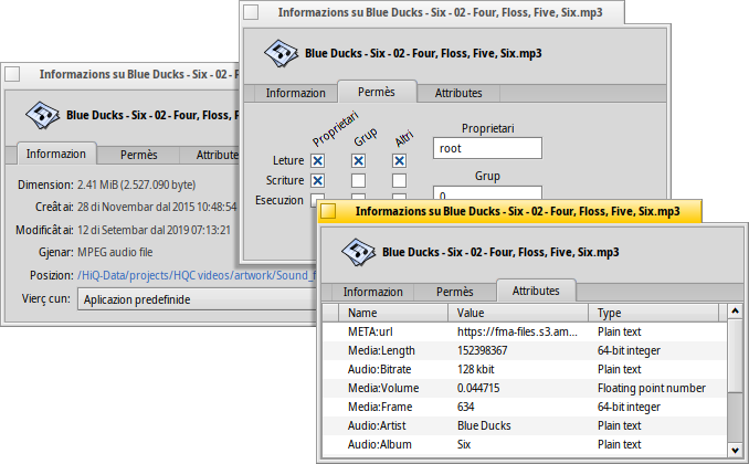

Chest al vierç un panel che al mostre i metadâts di un file e ti permet di modificâ i siei permès. Tu puedis cambiâi non fasint clic sul non dal file in alt.
Il panel al è fat cun trê schedis:
- : Al mostre dâts standard come dimension, date di creazion/modifiche, il gjenar di file e la posizion. Fâs clic sul percors de posizion par vierzi la cartele superiôr dal file. Il menù al stabilìs la aplicazion preferide par vierzi che particolâr file.
 - : Ti permet di cambiâ i permès 'proprietari', 'grup' e 'altri' dal file.
 - : Al liste ducj i atribûts adizionâi dal file cul lôr valôr e gjenar.

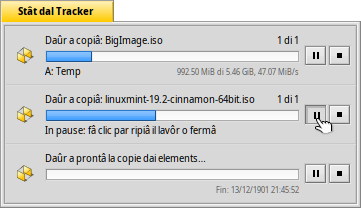

Stâts des transazions
Cuant che tu copiis, spostis o eliminis i files, Tracker al mostre il lôr avanzament cuntun barcon di stât. Se tu inizializis plui di une transazion, ogni lavôr al varà la sô visualizazion dal stât.
A diestre a son doi botons par meti in pause o fermâ dal dut une transazion. Cualchi volte al pues jessi util meti in pause une grande transazion par un moment. Par esempli, ti podarès coventâ inviâ di corse une aplicazion pesante. Copiâ une grande cuantitât di dâts al scjafoie la largjece di bande di I/O dal disc fis e duncje al pues intardâ il to flus di lavôr.
