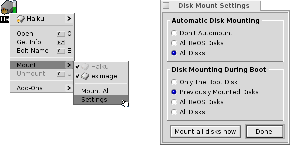

Montaggio di volumi
Per accedere a dischi rigidi, CD, penne USB, ecc., bisogna come prima cosa montare il volume, ovvero mettere il sistema a conoscenza della sua presenza. Per fare ciò, è necessario fare click col tasto destro sulla Scrivania o su un volume già montato (come il disco di boot) e scegliere il volume dal sottomenu . È possibile trovare lo stesso menù nella Deskbar.
Ci sono anche delle  così da non dover montare tutto manualmente dopo ogni avvio.
Le impostazioni visibili sopra monteranno automaticamente ogni dispositivo che viene connesso o inserito, in più monterà all'avvio tutti i dischi che erano montati nella sessione precedente.

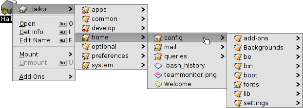

Esplorazione dal sottomenu
Al posto di effettuare un doppio-click sulle cartelle, esiste un modo migliore per esplorarle:
Cliccando col tasto destro su una cartella, in cima al solito menù contestuale, si troverà un sottomenu della cartella corrente che permette di navigare all'interno del livello successivo. Basta muoversi lungo la gerarchia per trovare i file desiderati e cliccare per aprirli. L'immagine precedente mostra il contenuto della cartella /boot/home/config/.
Se questa procedura viene condotta trascinando un file, il file sarà spostato nella posizione in cui è stato rilasciato.

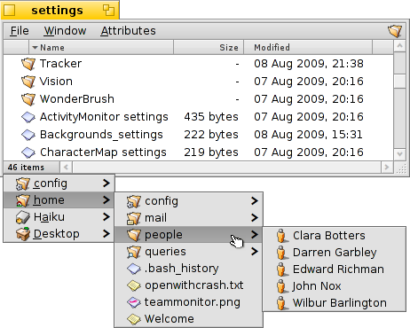

Un metodo simile può essere usato in qualsiasi finestra del Tracker:
Cliccando sull'area in basso a sinistra, dove è mostrato il numero degli elementi visualizzati, si otterrà un sottomenu per ogni livello superiore a quello corrente. Da li è possibile esplorare le cartelle come si è abituati.
La Scrivania è sempre il livello più alto poiché è dove il Tracker visualizza i volumi montati. Pertanto, se ci si deve spostare in un altro disco, bisogna prima raggiungere il livello più alto (la Scrivania), per poi cercare l'altro disco da li.
Visualizzeresti lo stesso sottomenu di navigazione quando trascini un file su una cartella. Tenendo per un attimo il mouse sulla cartella, apparirà un sottomenu che permetterà di esplorare la destinazione. Se stai trascinando col tasto destro,potrai decidere se copiare, spostare o creare un collegamento al file nel momento in cui rilasci il pulsante del mouse.

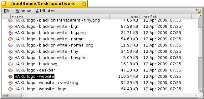

Salto a un file in base alle lettere iniziali
Potrebbe suonare familiare il concetto dei file manager degli altri sistemi operativi secondo il quale, digitando le prime lettere di un nome di file, il programma salterà al primo file le cui lettere iniziali corrispondono a quelle digitate. Haiku ha affinato questa tecnica: se non esiste un file il cui nome comincia con i caratteri digitati, il programma salterà al primo file che include quei caratteri in qualsiasi punto del suo nome.
Nell'esempio sopra, ci sono diversi file che cominciano con "Haiku logo", rendendo inutile il semplice approccio di digitare i primi caratteri. In Haiku tuttavia, digitando "web" si salterà proprio alla prima occorrenza in "Haiku logo - website". I caratteri digitati appaiono nell'angolo in basso a sinistra dove solitamente viene mostrato il numero di tutti i file presenti nella cartella. Un secondo dopo aver digitato un carattere, la visualizzazione torna normale ed è possibile effettuare un nuova ricerca in base alle lettere iniziali.

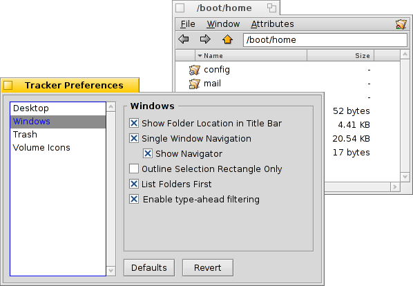

Preferenze del Tracker
 apre un pannello che offre diverse impostazioni, le meno intuitive verranno capite semplicemente provandole. Dal momento che le impostazioni sono rese attive immediatamente, sarà possibile fin da subito osservare i cambiamenti.
Brevemente, le impostazioni meno intuitive sono:
- Decide if all mounted disks appear directly on the Desktop or in a window after clicking a single Disk icon sitting on the Desktop.
- You can set , i.e. a double-clicked folder doesn't open in its own window, but inside the already open window instead, replacing the view of its parent folder. This is not the same as clicking while holding the OPT key, as described above, because you'll lose the per window saved position and size.
Before you switch Tracker to , because that may feel more familiar to you, we recommend giving the menu based browsing a try first, as that may actually work much faster for you after getting used to. On the other hand, single window browsing offers a Navigator where you can enter or copy & paste a path name and use back, forward and up buttons.
Activating will filter the contents of a Tracker window while you type to only display the files matching your string in their name or any currently displayed attribute. See above.
and you won't see files starting with a ".", a popular naming convention for configuration files under Linux.
You can which will replace the standard icons for image files.
- Set the color of an optional indicator of free space that's shown besides a disk's icon.
- Define when and what disks are mounted automatically, as described above under "Mounting volumes".
Questo pannello è accessibile anche come Tracker tra le della Deskbar.

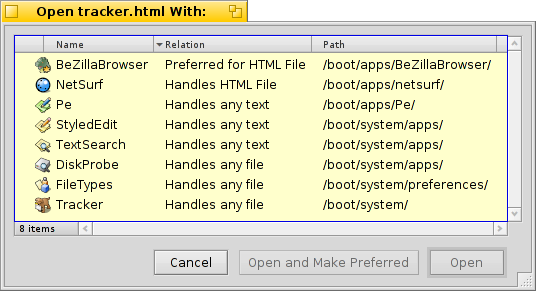

Open With... - Un sottomenù che mostra tutte le applicazioni che supportano il tipo di file in questione.
L'applicazione predefinita, quella con cui si aprirebbe il file se ci si effettuasse sopra un doppio-click, presenta un segno di spunta. Questo sottomenù mostra per prime le applicazioni che possono gestire il filetype text/plain trattandosi in questo caso di un file di testo. A seguire compaiono le applicazioni che ne possono gestire il supertipo in generale, qui text/*. Per ultime vengono mostrate le applicazioni che possono gestire ogni tipo di file. Se si clicca su invece di cliccare su una voce del sottomenù, si aprirà un pannello di opzioni:
Qui si troveranno nuovamente i programmi già elencati nel sottomenù. Selezionandone uno e cliccando sul bottone , si imposterà come preferita l'applicazione selezionata per tutti i file che con lo stesso filetype, qui text/plain.

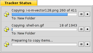

Stato delle operazioni
Mentre vengono copiati, spostati o cancellati dei file, il Tracker mostra lo stato di avanzamento in una apposita finestra. Se vengono iniziati più trasferimenti, ogni operazione mostrerà il proprio stato avanzamento.
Sulla destra ci sono due pulsanti per sospendere o fermare un trasferimento. Nel caso si dovesse eseguire un'applicazione pesante, per esempio, potrebbe essere utile sospendere temporaneamente un trasferimento piuttosto lungo in quanto questi spostamenti consumano gran parte della disponibilità dell'HardDisk e ritardano l'esecuzione dell'intero sistema.
