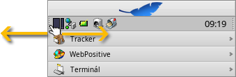

Ťahaním myši vpravo alebo vľavo po uchopení za označený ovládací prvok panelu môžete zmeniť šírku Panelu:
Širší Panel vám umožňuje mať viac ikon na jednom riadku. Tiež menej často skracuje dlhšie názvy aplikácií v zozname bežiacich aplikácií, obzvlášť ak používate väčšie ikony.

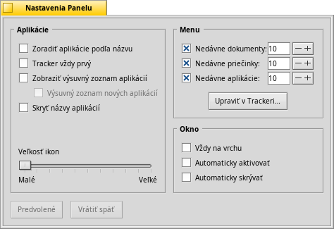

Nastavenia Panelu
Nastavenia Panelu sú rozdelené do troch častí:
Aplikácie
Nasledujúce nastavenia sa netýkajú vašich nainštalovaných aplikácií, ale správania a vzhľadu bežiacich aplikácií.
| Zoradí všetky bežiace aplikácie podľa abecedy. | ||
| Aj keď zoradíte podľa abecedy, Tracker zostane vždy prvý v zozname. | ||
| Poskytne malý ovládací prvok na zobrazenie/skrytie všetkých okien programu priamo pod jeho záznamom v Paneli. | ||
| Novo spustené programy majú ich okná automaticky rozšírené pod ich záznamom v Paneli. | ||
| Odstráni textové popisy bežiacich aplikácií. | ||
| Prispôsobí veľkosť ikony bežiacich aplikácií. |
Menu
Kým prvých pár položiek menu v Paneli je pevne daných, ostatné pod  môžete upraviť.
Tu môžete nastaviť počet nedávnych dokumentov, priečinkov a aplikácií, ktoré sú zobrazené vo svojom menu v Paneli, alebo či ich vôbec chcete vidieť.
Tlačidlo  otvorí priečinok ~/config/settings/deskbar/menu/. V ňom nájdete súbory a priečinky, ktoré sa zobrazujú v Paneli, štandardne sú to , ,  a .
Môžete zmazať alebo pridať položky, ako napríklad odkazy na aplikácie, dokumenty alebo dokonca požiadavky, ak ich jednoducho prekopírujete/vymažete do/z tohto priečinka.
Programy nainštalované z balíka automaticky vložia položku do Panelu. Ak máte nainštalovaný veľký počet balíkov, Panel môže byť trochu preplnený. Ak uprednostňujete mať plnú kontrolu a vidieť len aplikácie, ktoré ste tam sami pridali (a prípadne rozdelili do podmenu), tu je návod, ako na to:
Vytvorte odkaz priečinka menu v ~/config/settings/deskbar/ a premenujte na menu_entries. Z Terminálu, čo dosiahnete pomocou:
Okno
A nakoniec nastavenia okna Panelu.
| Panel vždy zostane nad všetkými ostatnými oknami. | ||
| The Deskbar pops to the front when the mouse pointer touches where the Deskbar meets the screen edge, and is lowered when it leaves the Deskbar area. | ||
| Panel je zredukovaný len na pár pixlov a zobrazí sa len ak sa ich dotkne kurzor myši. |
